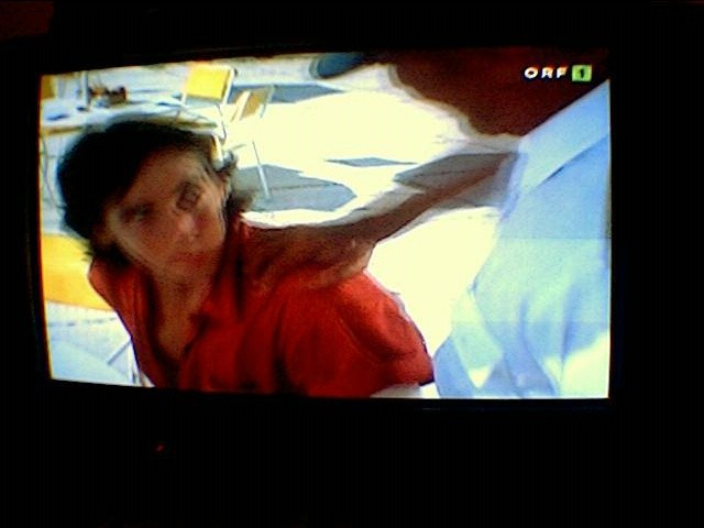

Hallo Trust,
Bedankt voor de instructies mij is het ondertussen gelukt, en ik heb na al die tijd weer beeld op ORF! <img src="/ubbthreads/images/graemlins/xyxthumbs.gif" alt="" /> (Zie foto)
Dit geldt ook voor ATV+
