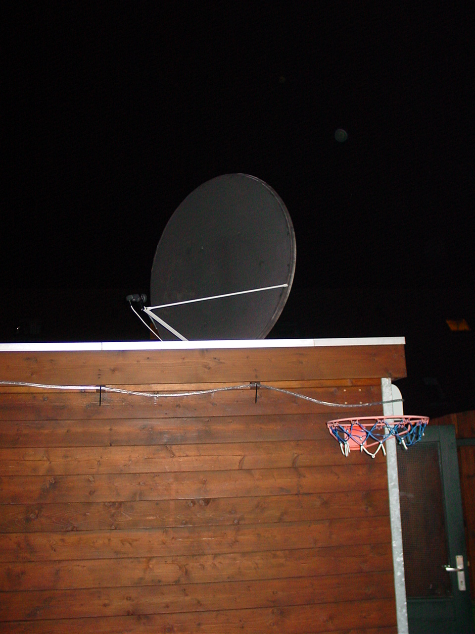

uniden Geplaatst: 17 februari 2004 Delen Geplaatst: 17 februari 2004 hoi vandaag een nieuwe invacom aan mijn schotel gehangen. maar nu gaat mijn signaal van 87% op de sirius naar 75% Terwijl de schotel niet van zijn plek gekomen is. is dit een normaal verschijnsel (lijkt me niet) of is de kop niet goed? wie weet raad groetjes herman dm8000 powerd by rudream line X 3.2 white HBB-tv Link naar reactie Delen op andere sites Meer opties om te delen...
©TheMenk© Geplaatst: 17 februari 2004 Delen Geplaatst: 17 februari 2004 Je zegt het zelf al. kop vervangen, dus opstelling is gewijzigd. Elke kop en schotel combinatie hebben min of meer een unieke afstelling. Dus d.w.z dat niet altijd bij overstap naar een andere lnb de afstelling optimaal blijft. Kop een beetje naar voren of achteren en draaien kan al al invloed hebben. Heb je al geprobeerd om de schotel iets te verdraaien etc. wat er dan gebeurt met de ontvangst. Staar je niet te veel blind op ontvangst kwaliteit. Het is afhankelijk van tig factoren. kortom het hoeft zeker niet aan de lnb te liggen. gr TheMenk Link naar reactie Delen op andere sites Meer opties om te delen...
Big fellow Geplaatst: 17 februari 2004 Delen Geplaatst: 17 februari 2004 Misschien heb je nu wel minder ruis in je signaal <img src="/ubbthreads/images/graemlins/wink.gif" alt="" /> Big fellow “Success is not final, failure is not fatal: it is the courage to continue that counts.” ~ Winston Churchill Link naar reactie Delen op andere sites Meer opties om te delen...
Gast Geplaatst: 17 februari 2004 Delen Geplaatst: 17 februari 2004 Het meest waarschijnlijke wat er mis is en wat stevast wordt vergeten is de f/d verhouding van de schotel. De invacom heeft een f/d van 0,6. Jou schotel heeft dan een andere f/d (bij kleine schotels vaak hoger) Link naar reactie Delen op andere sites Meer opties om te delen...

schans14 Geplaatst: 18 februari 2004 Delen Geplaatst: 18 februari 2004 ik heb hetzelfde probleem sinds ik ook invacom 0.3 lnbs gebruik. Ik heb me laten wijsmaken dat het signaal nivauo niet het belangrijkste is maar wel of je bij slecht weer beeld wegval hebt. Ik had eerst ook monoblock met 83 procent nu met invacom 79 procent. ik ben erg tevreden met sirius en thor via invacom lnb, bij slecht weer goed deeld geen blokken van het beeld. schans14. Triax 78cm met trio hotb/astra1/astra2 Triax110 Aluminium Draaibaar met moteck-SG2100A Diverse Cams--VU+DUO DREAMBOX DM500S Link naar reactie Delen op andere sites Meer opties om te delen...
Gast Geplaatst: 18 februari 2004 Delen Geplaatst: 18 februari 2004 Citaat: f/d gaarne een toelichting hiervan en wat is deze evt bij een schotel van 180 cm? Is hier info over op het net Ja, daar is genoeg over te vinden, ook hier op dit board. f/d is de focus afstand / de diameter. Hoeveel dat is voor een 1,8m schotel kan ik niet zegen. Dat zal de fabrikant moeten opgeven of je moet zelf aan het rekenen. Voor een primefocus schotel is dat heel makkelijk, bij een offset is dat wat lastiger, het midden van de schotel zit namelijk niet in het fysieke midden maar daar waar de schotel het diepst is, en dat is zeer lastig te bepalen. Mijn 1,8m schotel (primefocus) heeft een f/d van 0,4 maar ik heb ook een gehad die 0,35 was. Neem je een 1,8m schotel van channelmaster dan zit je op 0,6 maar dit is dan weer een offset en bedoeld voor de ku band. Link naar reactie Delen op andere sites Meer opties om te delen...
