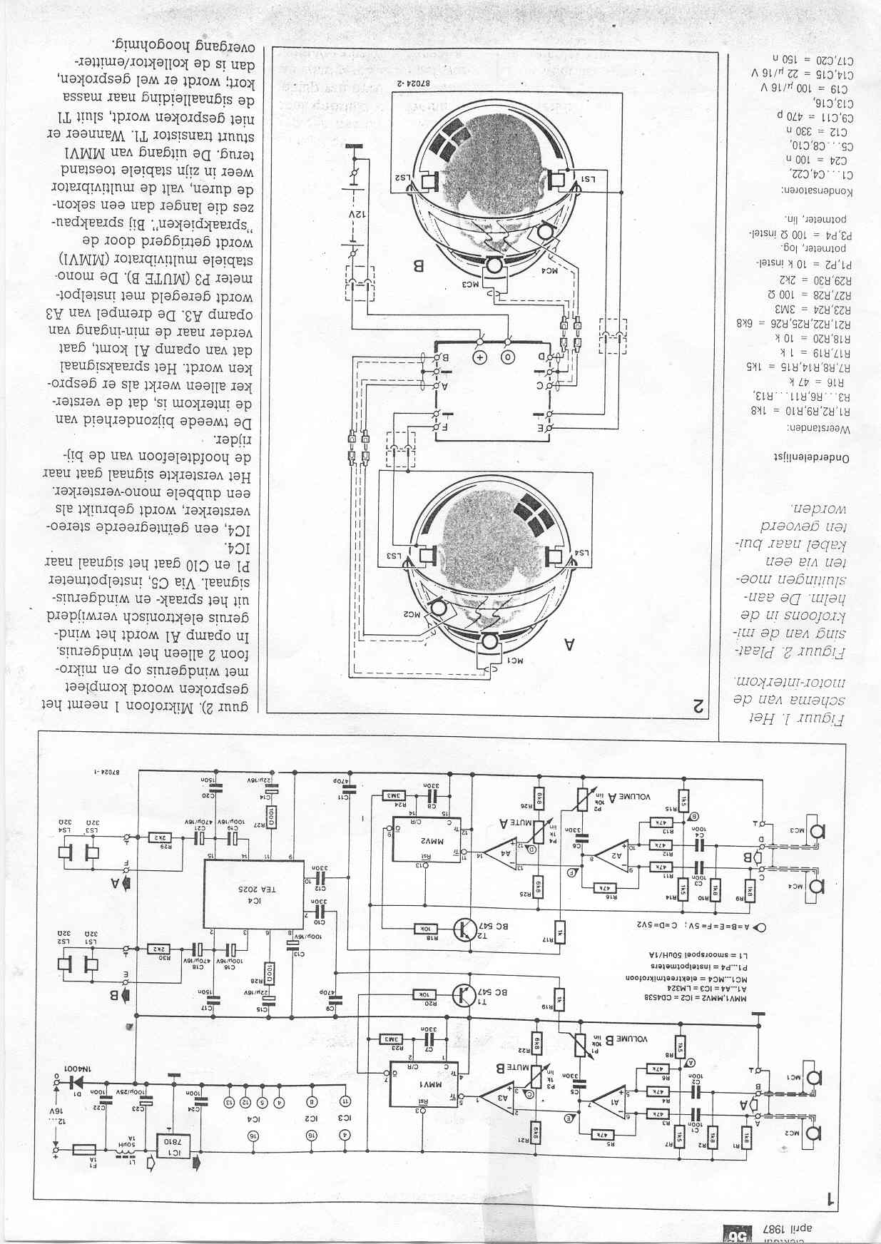

een vriend van me heeft er 1 gebouwd die perfect werkt, ook als je vertraagd of versneld, het schema kwam ook van het internet, ik denk uit nederland, hij had deze aan mij doorgemaild voor het maken van de print. helaas ben ik deze kwijt door een pc-crash.
ondertussen is hij aan een modernere versie aan het werken (ik weet niet hoever hij daar mee staat)
moesten jullie daarvoor geintresseerd zijn beantwoord dan dit bericht op deze site.
ik zie hem zaterdag, en zal hem dan vragen om het schema mee te brengen.

komt eraan, hij is nog steeds erg tevreden over de eerste, de tweede heeft meer mogelijkheden, dempen van radio bij gsm ontvangst enz.
de eerste heeft dat niet, van wat ik er van weet is dat er gebruik gemaakt word van 2 micro's, waarmee de tweede dient om het achtergrondlawaai te meten, waardoor je natuurlijk bij het sneller rijden ook harder zal moeten gaan spreken.
maar het blijkt een prima systeem te zijn.
zodra ik deze binnen heb vind je het hier op het board terug.
