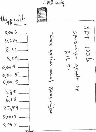

19 en 23 volt ?? waar heb je die gemeten?
kijk eens of je deze spanningen allemaal hebt op de tuner
zie bijlage
gr metropar

de afwijkende spanningen heb ik gemeten bij de voeding.waar volgens het schema 23 volt moet staan meet ik 25 volt en de 19 volt is 20 volt.maar het vreemde is natuurlijk dat de cam en memory gevoed wordt met de 5 volt en die is weer goed.
