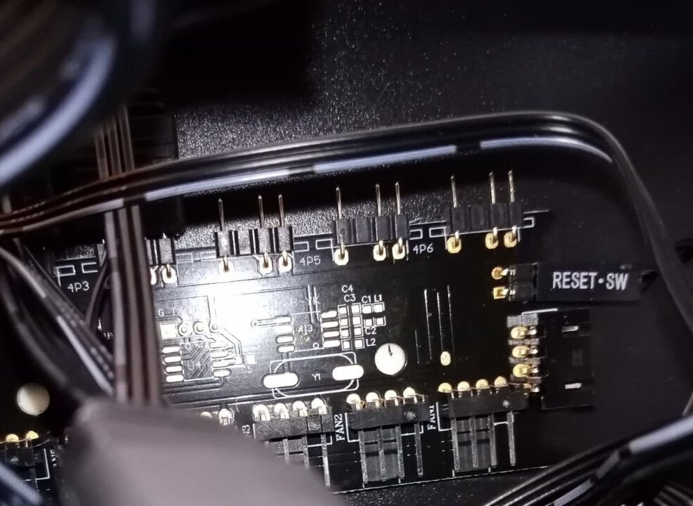

De fan en light controller hub was niet aan het moederbord aangesloten, hing los tussen alle bedradingen.

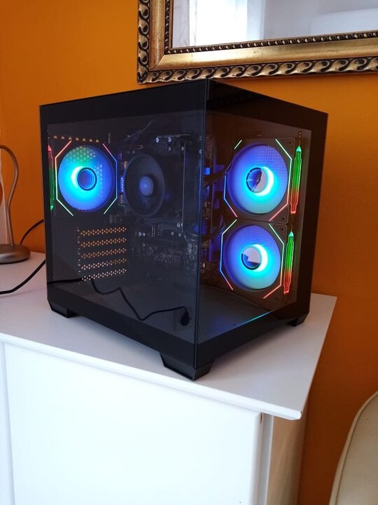

OK, ik ben helemaal geen gamer, ik heb de PC enkel gekocht om mijn normale dagelijkse dingen te doen, email lezen, wat online shoppen, banking enz. Ik heb hem ook gekocht wegens de prijs, 315 Euro, vond ik OK, voor hetzelfde geld had ik hier zeker geen HP of Dell gekregen met dezelfde specificaties. En ik vind hem ook mooi en compact . En momenteel zijn alle problemen opgelost, de fans draaien normaal dus ik ben happy.

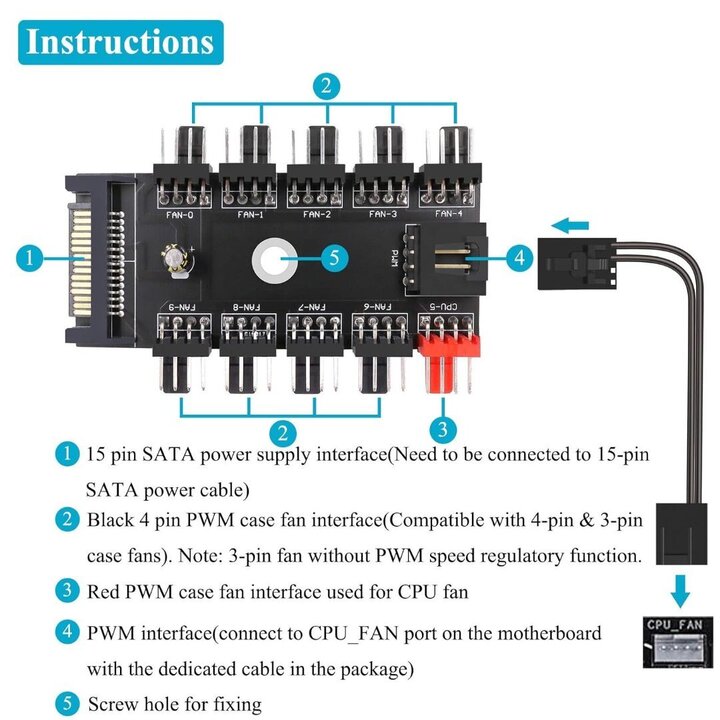

Ja PC moet ik terug openen, de fans draaien normaal en gaan soms zelfs sneller draaien, maar ik kan niets instellen of controleren, in UEFI mode wordt de fan niet getoond, en fan software, van Asus of van andere firmas werken ook niet. Temp van de PC na een uurtje aan is nu 34 graden. Alhoewel ik reeds hubs tegengekomen ben met 2 kabels, zie foto ...
OK probleem opgelost, mededings door jullie help hier. Ik ben tot de ontdekking gekomen dat de reeds vooraf geplaatste Fan hub NIET aan het moederbord was aangesloten, de kabel hing er gewoon met een strap aan. Ik heb hem dan aangesloten, aan de hub en aan het moederbord ( daar slechts 2 kabels ??), en de PC loopt ZO rustig nu, alle fans draaien maar op een voor mij normale manier. Bedankt allemaal. Op het beeld onderaan zie je onder de reset switch geen kabel naar het moederboard lopen.
Nee steekt gewoon op de PSU, daarom draaien die fans ganse tijd op volle toeren. En dat versta ik niet hoe men zo wat kan ineensteken. Trouwens op het moederbord zijn 2 aansluitingen voor de case fans, ik ga een der dagen de boel daar op aansluiten. Trouwens de shop heb ik nog niet kunnen bereiken, maar ik ben in 2 weken op het vasteland en dan kan ik daar eens gaan informeren.

Ik heb mij een nieuwe PC aangekocht, en ik dacht ik neem mij zo een game PC, glazen kast en oplichtende fans. Maar na hem volledig te hebben geinstalleerd kom ik tot de ontdekking dat de 3 exta fans de hele tijd tegen volle snelheid draaien. Het gaat hierbij dus om de cooler fans voor de kast, niet voor de CPU. Het is echt bijna niet uit te houden, zo luid. Heeft er iemand een oplossing ? Ik heb nagekeken en die 3 fans zijn allen op een klein printplaatje aangesloten, dus NIET op het moederbord. Als ik in de Bios ga zijn ze ook niet terug te vinden, TTZ de waarden zijn 0. Het gaat hier om een Asrock A520M-HVS moederbord. En ja, online aangekocht hier in Griekenland. Ik zou eventueel daar eens kunnen informeren ook maar ik dacht mischien zijn er hier mensen met ervaring. En het vreemde is dat ik geen games speel op de PC, ik vind hem gewoonweg mooi. Bedankt.
