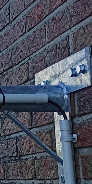

BrunoVP reageerde op BrunoVP's onderwerp in Satelliet-TV
Voorlopig verslag. Het weer staat het momenteel niet toe om de ankers opnieuw vast te zetten. Te koud aan het worden om chemisch vast te zetten. Over de producten is al goed nagedacht. Tec7. Anchor. En uit zekerheid de muurbeugel extra te kleven met X - Tack . Eéns deze terug goed vastzit, terug opbouwen. Maar ik heb geen zin om 34 paginas te doorlopen. Heb dus de volgende werkwijze in mijn hoofd. (Aan de elevatie van motor en schotel blijf ik af. Ik heb beeld en geluid gehad. Zelfs over meerdere satellieten.) Ik zet motor in de nulstand. Stel de ontvanger in op een kanaal via 4.8° Oost. Dan buiten het systeem mechanisch draaien tot ik terug beeld heb. Is dit een goede denkwijze? Ben ook niet meer van de jongste. -

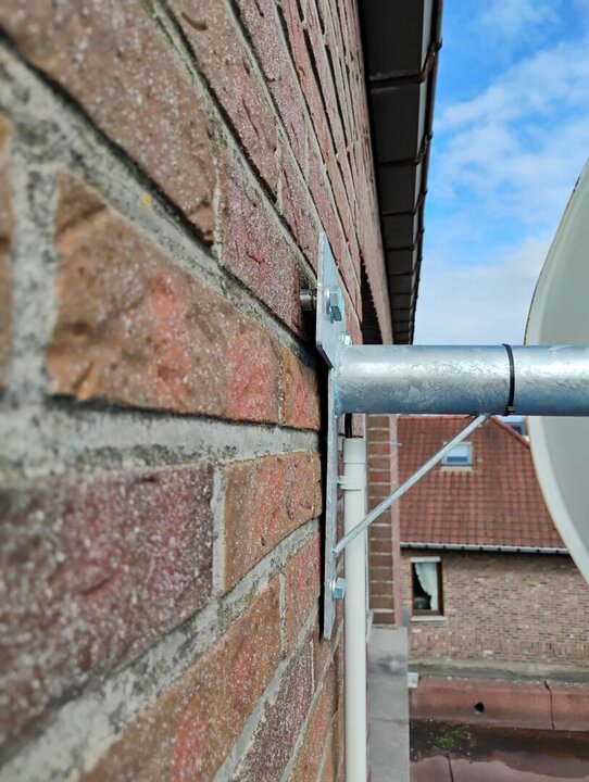

Je hebt deels gelijk. Ben net gaan kijken. En ik zie dat er ankers deels uit de muur zijn gekomen. Nu eerlijk? Het metselwerk oogde al niet al te.best Barsten in het voegwerk en gescheurde bakstenen. Ik weet niet of ik het eventueel met chemische ankers zou kunnen oplossen. Wat betekent dat alles even van de muur moet. Dank om er mij attend op te maken. Nu wachten op rustiger weer. -

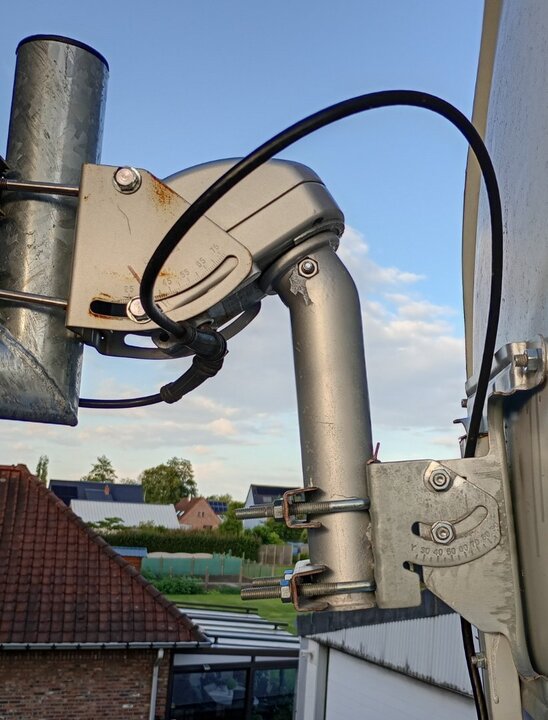

Aan allen. Exuses dat ik met een nieuwe topic gestart was. Zowat 1 jaar geleden heb ik wel degelijk beeld en geluid gehad. Maar om energie te besparen had ik dan wel alles uit de stekker getrokken. Zal niet meer gebeuren. VU+ zal vanaf heden onder spanning blijven. Ik vermoed dat om één of andere reden de VU+ corrupt geworden is. Volgens het scherm is het vandaag (13/9/25!) 24 september 2024. En de klok staat zelfs een uur vooruit. Nochthans ooit ingegeven dat het via NTP moet. UNO is nu een autoscan aan het doen. Resultaat? Niks nul zenders gevonden. Rotor ook het noorden kwijt? -
VU+ Uno 4K SE en DreamSet 2.4.13 met een gemotoriseerde schotel.
BrunoVP plaatste een onderwerp in Satelliet-TV
Hoe moet ik het juist gaan omschrijven? Er zit wel degelijk een zenderlijst in de VU+. Schotel gaat dus effectief naar de gewenste positie. Krijg wel geen beeld en geluid. Ik denk, vermoed dat de motor niet meer in de juiste richting staat. Zou het kunnen dat het hele systeem buiten is verdraaid? Ik dacht dat ik de bouten en moeren handvast had gezet. Schotel heeft wel al een paar deftige windstoten moeten ondergaan. Als de motor in zijn 0 positie staat zal de ontvanger zelf wel bepalen naar waar de schotel moet draaien. Toch? Wel raar dat als ik de VU+ via het menu naar 0 stuur de schotel nog steeds naar het oosten staat. Logisch gevolg voor mij nu. De motor terug naar nulstand brengen en overnieuw uitrichten. De hamvraag: uitrichten naar het magnetisch zuiden? Ik ben wel in het bezit van een soort van militair kompas. Ik ben maar alleen, dus liefst een zo eenvoudig mogelijke uitleg. Ik wil er gerust nog een aantal dagen er mee bezig zijn. Lukt het mij niet, dan gaat alles op de schroothoop. -

Hoe moet ik het juist gaan omschrijven? Er zit wel degelijk een zenderlijst in de VU+. Schotel gaat dus effectief naar de gewenste positie. Krijg wel geen beeld en geluid. Ik denk, vermoed dat de motor niet in de juiste richting staat. Als de motor in zijn 0 positie staat zal de ontvanger zelf wel bepalen naar waar de schotel moet draaien. Toch? Logisch gevolg voor mij nu. De motor terug naar nulstand brengen en overnieuw uitrichten. De hamvraag: uitrichten naar het magnetisch zuiden? Ik ben maar alleen dus liefst een zo eenvoudig mogelijke uitleg. Ik ben wel in het bezit van een soort van militair kompas. -
