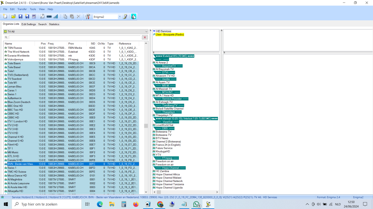

  3. Bekijk heel goed deze screenshot. De eerste 4 hebben een witte achtergrond. De daarop volgende zijn ingekleurd. Wat is hier de bedoeling van? En BVN heb ik aangevinkt. BVN is FTA. Maar met hier rechts op te klikken"View Channel On TV". Zie ik absoluut geen BVN. WAAROM? Waar zit de fout? In mijn onzekerheid dan toch.

  7. Het was effe zoeken om beide te laten communiceren. Maar dat is nu gelukt. FTP verbinding is ok. Schotel kan zonder enig obstakel zowel 75° oost als west draaien. Astra 4.8°E komt binnen. Enkel de elevatie van de schotel nog bij te stellen. Kan nog iets beter. Nog niet echt aan de orde. Dreamset opstarten. File>Internet Settings>KingOfSat. Aanvinken van satellieten welke denkbaar kunnen gebruikt worden. Radio is leeg. Geen behoefte aan. Ik heb nu al "lamedb" (voorlopig). In de linker kolom zie ik nu alle mogelijke zenders. Sommige met een groene, grijze en witte achtergrond. Betekenis is mij nog niet duidelijk. In deze kolom is het ook mogelijk om de ontvanger al te sturen naar een zender. Rechtsklik (Vieuw Channel On TV). Schotel gaat naar die positie. Ditmaal zonder haperen. Eindelijk. Zie maar naar mijn vorige 26 pagina's tellende post. Maar dan is er iets fout. BVN (Beste van Vlaanderen en Nederland) zit ook op Hotbird 13°E. 10853 MHz, pol H, FEC 2/3. Maar krijg in de plaats helemaal iets anders. Een oosteuropese zender. Met de vorige rotor ( wat of hoe ik het ook gepresteerd heb gekregen) kon ik genieten van BulgariaSat op 1.9°E. Deze is in de "File>Internet Settings>KingOfSat" niet te vinden. Waarom? Of zie ik iets over het hoofd? Voor alle duidelijkheid: voor mij enkel FTA nu. Staps gewijs eerst lamedb op punt zetten. Dan bouqetten aanmaken? En als laatse xml creëren om in de ontvanger te plaatsen. Maar zover ben ik nog niet. Ga nog niet vooruit lopen.

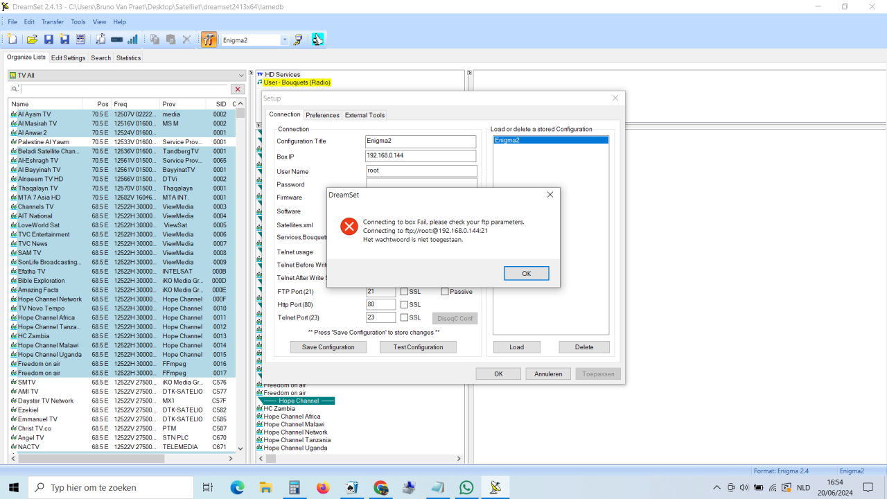

  13. Als we dan toch nog wat bezig moeten zijn. Setup. Lukt mij van geen kanten. Instructies van @mebo870 opgevolgd. Username en Password. Hier struikel ik. Wat ik ook tracht in te vullen, komt niet goed. Een aantal jaren geleden is dit hier op het forum ook al gevraagd. En die suggesties brengen ook geen soelaas. Iemand die zou kunnen helpen?

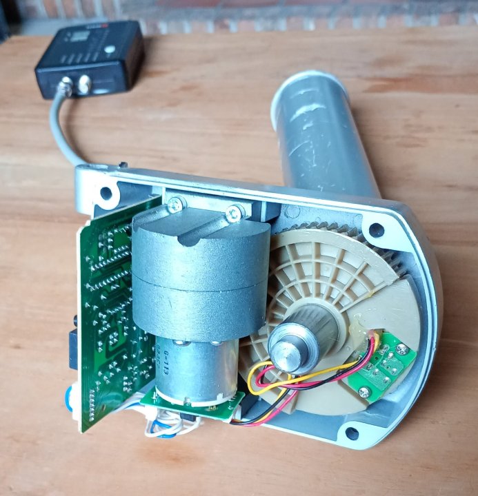

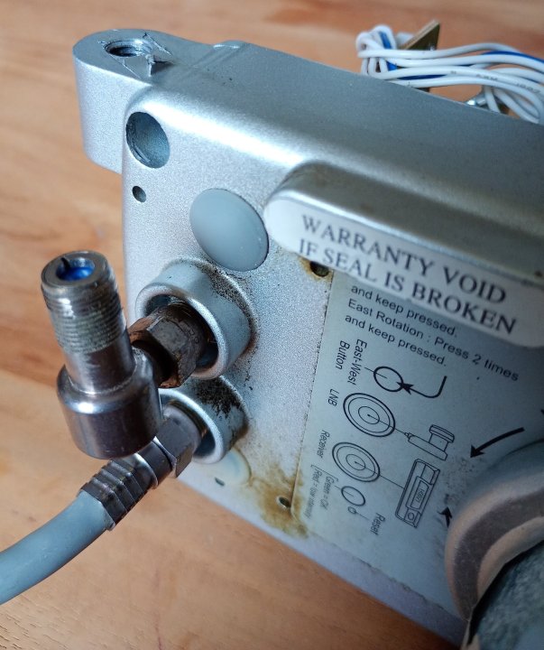

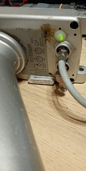

  17. Betreft die dc weerstand van de coax. Het zou kunnen. Kern is vol koper. Te lang? Heb er bij de afwerking nog zowat 4 meter van ingekort. Ik denk dat deze nu 11 of 12 meter lang zal zijn. Ik heb nu de motor van de mast gehaald. En als voedingsbron gebruik de Bente satfinder. Ik wil absoluut vermijden dat mijn ontvanger om zeep gaat. Akkoord heb dan maar enkel het knopje op de motor om deze in beweging te krijgen. Indrukken gaat deze naar west. Maar maakt op dit moment niet uit. Zondag (we zijn nu al maandag intussen) om zowat 9 uur hier op tafel gelegd. Bente er aan. En testen. Ik hoor wel heel kort iets. Maar direct in error, de motor. Verder van de dag er niet meer mee bezig geweest. Tot ik jouw bericht las. In eerste instantie wou ik een coax van 1 meter 60 gebruiken. Maar heb er nog eentje liggen van 35 centimeter. Het testen nu. 23 u 30. Motor draait zowaar 20°. Om dan in error te gaan. De fout zit overduidelijk in de motor. Maar vraag me niet waarom.
  18. Het is nog steeds zwarte PE coax. Dubbel afgeschermd. Wel een nieuw stuk, nooit gebruikt. En krimp connectoren. 15 jaar lang professioneel gebruik van gemaakt. Zou dit echt de oorzaak kunnen zijn van het probleem? Dan heeft Telenet een dik probleem nu. Laat ons hopen van niet. Zij hamerden er op, dat er absoluut geen camping coax mocht aanwezig zijn. Je weet wel: enkel afgeschermd met een vlecht. Laat staan dat er f-connectors opstonden die je er met de hand kon opdraaien. De zogenaamde vlinders. Maar dat verklaard nog niet waarom de motor nu niet meer mee wilt spelen.

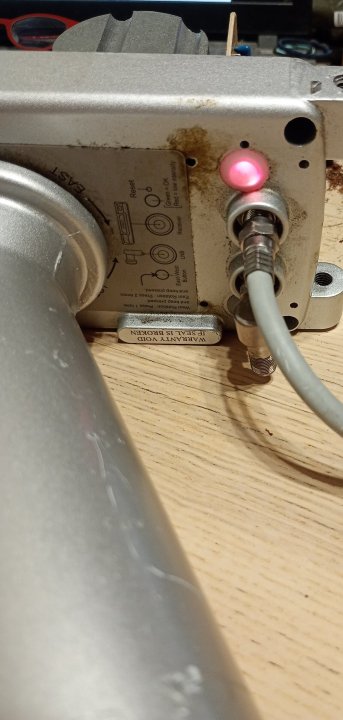

  19. Allez, heb dan toch even kunnen genieten van ontvangst. BulgariaSat op 1.9° oost. Groots was dan wel mijn verwondering dat ik tevens in die zelfde positie (ik dacht dat de schotel gedraaid had) Eutelsat 3B kon ontvangen. Had namelijk beeld van 2M Monde (Marokkaans). Soms met storingen. Dat wel. Ik heb "had" geschreven. Wat blijkt nu? Rotor wilt niet meer. Even zonder spanning zetten. Aan, en groene LED licht op. =OK Commando geven. Of het nu vanuit de tuner gebeurd of dat knopje op de rotor zelf maakt niet uit. Motor maakt een heel korte beweging. En slaat in error. Rood LED licht. = low intensity Rotor resetten haalt niets uit. Als ik het al geen 10 maal gedaan heb. Tomme toch. Heb ik dan helemaal geen geluk?

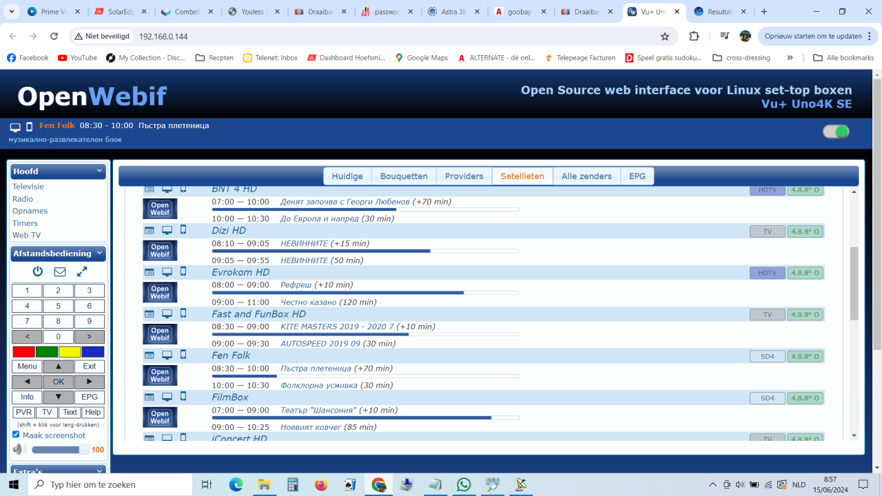

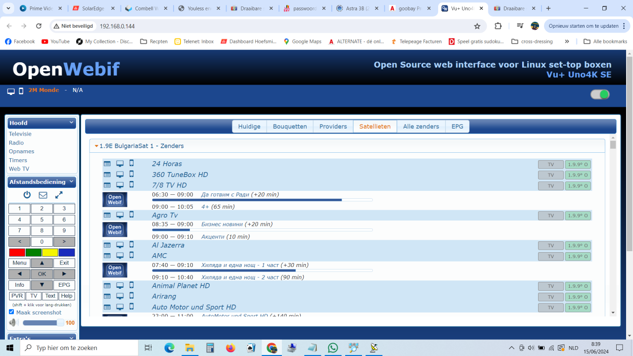

  22. Herstarten in gebeurd. En nu is het helemaal lachen. Fen Folk staat nu aan. Zoek maar op in Kingofsat. En bekijk heel duidelijk het screenshot.

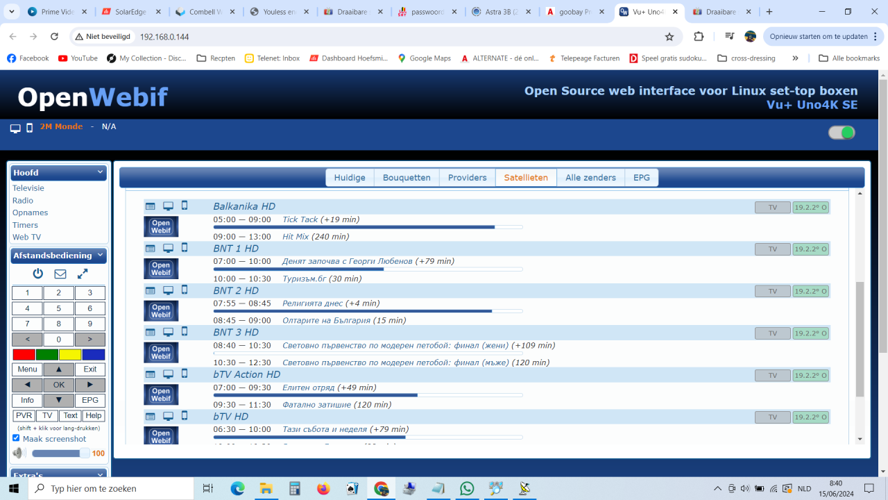

  23. Weekend quiz. Zoek de verschillen. Screenshots van OpenWebif.
