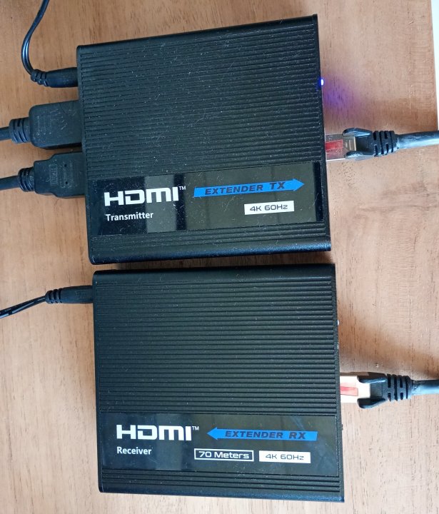

Top! Bij valavond er nog aan beginnen.Gelukkig heb ik nog wat fantasietjes in huis. Hoef enkel een monitor en receiver ( en stroom natuurlijk ) naar buiten te brengen. Inderdaad. HDMI over FTP Cat 6. VU+ blijft waar hij is. Ben benieuwd naar het resultaat achteraf. -

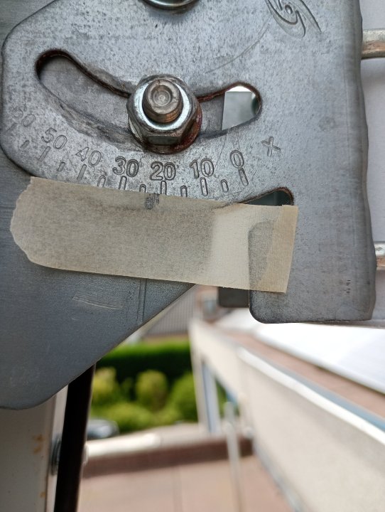

Aub, als mijn denkwijze verkeerd zou zijn. Verbeter me dan. Ik stem opnieuw af op Vision Heaven 4.8E. Die heb ik. SNR 53 en AGC 95. Om dan met de elevatie van de schotel zelf, tot het max haalbare te komen? -

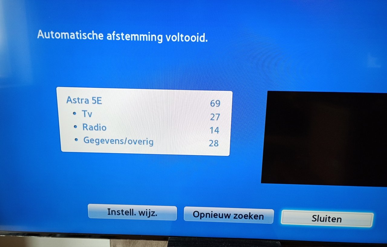

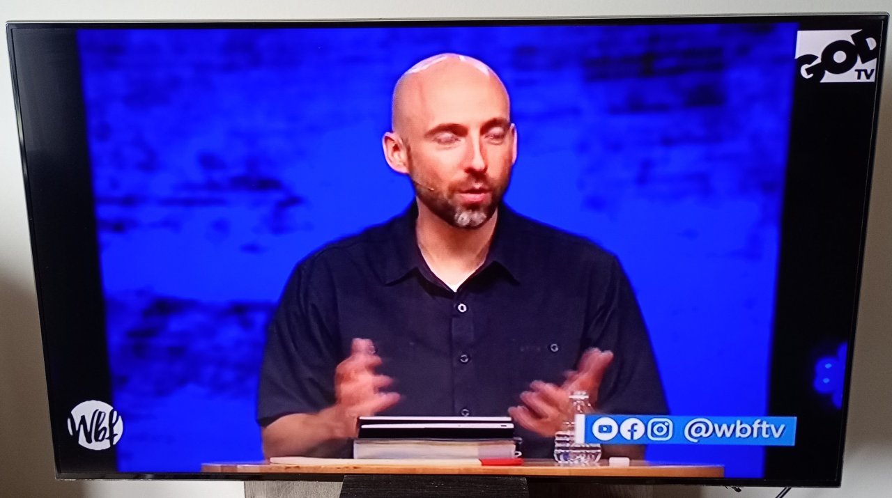

Voor zover men het zich kan herrinneren. Mijn TV heeft ook een ingebouwde sat ontvanger. Heb dus uit pure frustratie motor en schotel hierop aan gesloten. USALS in tv staan goed. Was even zoekwerk om door die menu's te gaan. Maar gelukt. Bekijk maar de foto's. Buiten niks geen veranderingen aangebracht. Alstublieft. Dit is het resultaat. -
