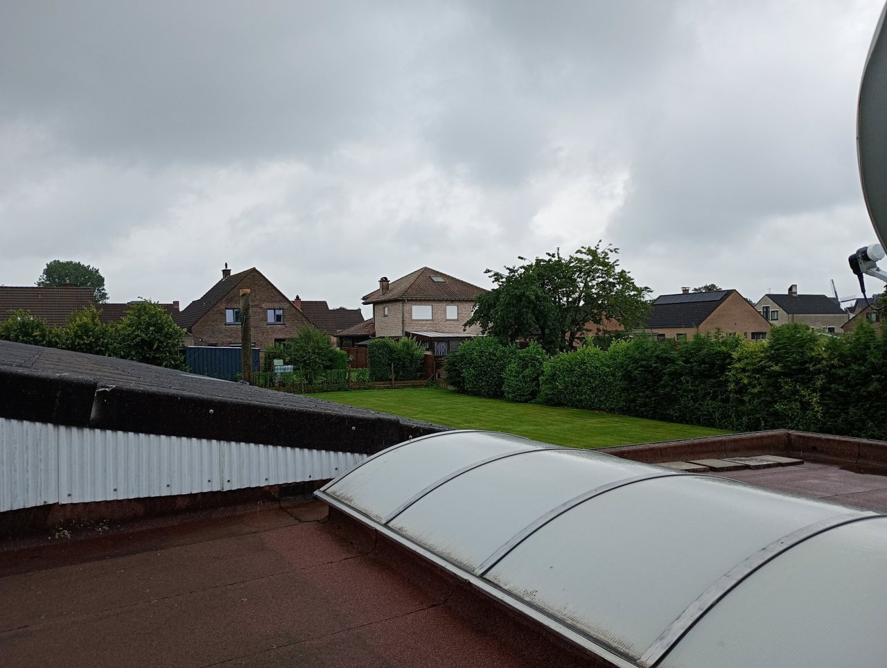

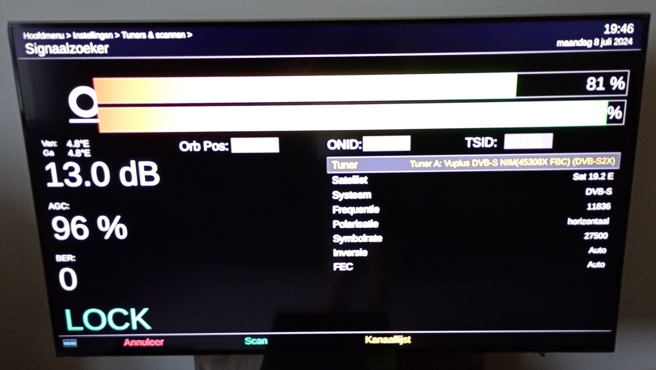

  7. Dat weet mijne kleine teen intussen nu ook al wel. Als je ooit in de buurt zou zijn, die snoepwinkel heeft heel lekkere creemgelas.En wat betreft USALS. Deze staan ondertussen helemaal juist in de ontvanger. Met dank aan @stevenvc19 voor het rechtzetten van mijn eerdere fout. Maar dat verklaard dan nog steeds niet het waarom dat ik nu wel al ontvangst heb op 13.0° en 19.2°. Wide Beam? En dat het niet echt uitmaakt dat de schotel niet in het brandpunt staat van betreffende satellieten? Ik gis maar wat. In de printscreen zal je wel zien dat USALS juist is. En de andere foto's geven dan een beeld vanuit horizontale toestand.

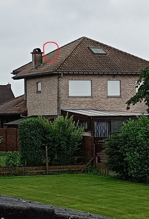

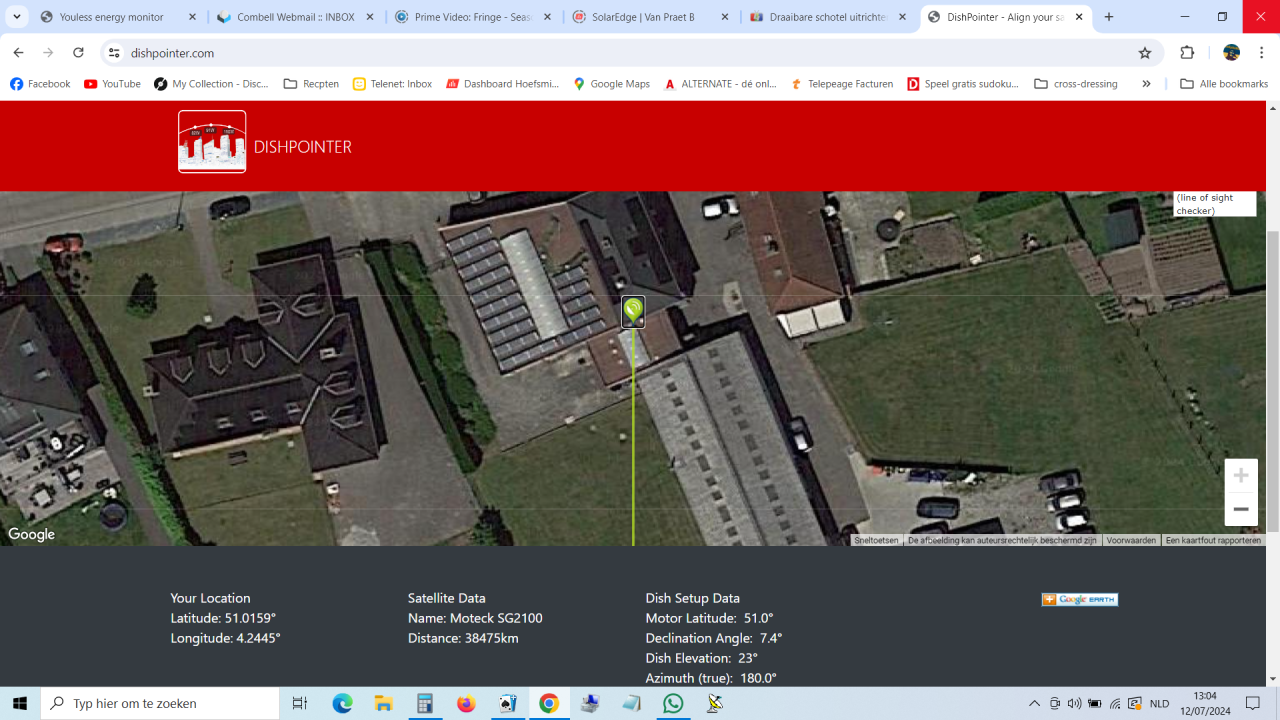

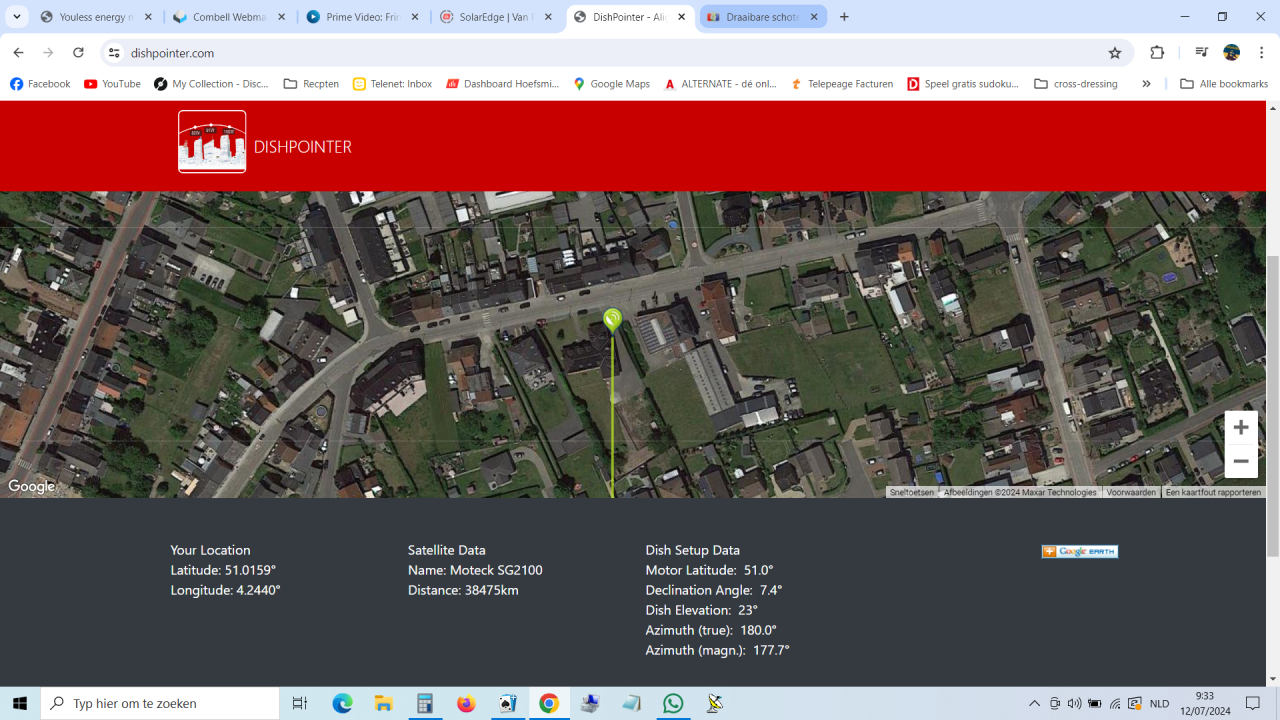

  9. Dat ik zeker en vast absoluut op 4.8°E moet africhten, dat besef ik meer dan goed genoeg. Volgens de handleiding van Moteck moet de elevatie op 22.6° staan. DishPointer schrijft 23°. Ok, is maar 0.4° verschil. Toch dit al deels kunnen instellen. Eerlijk? Ergens vertrouw DishPointer niet. Zoek maar op: 51.0159° en 4.2445°. Maar daar staat mijn schotel echt niet. Maar nu het meest bizarre. Motor staat op 0. Klaar om op True South te richten. Signaalzoeker staat aan. En ik zie dan toch al iets verschijnen. Zonder verdere wijzigingen gedaan te hebben. Motor staat nog steeds voor alle duidelijkheid op 0 (NUL). Maar met de voorbije storm die hier meer dan lelijk huis gehouden heeft. En het feit dat de motor nog niet echt vast stond, was alles richting oost gedraaid. Kan verkeren zei Bredero. Heel het zaakje terug, naar wat ik vermoed, begin positie. Mijn enige visuele referentie staat dan wel op meer dan 60 meter hier vandaan. Begin maar te mikken. Maar terug van dat. Er komt een signaal binnen. Niet veel maar toch voldoende om een scan te doen. Welke satelliet weet ik niet. Scan achter de rug. Motor staat nog steeds op 0, voor alle duidelijkheid. 19.2E vlamt binnen. Of toch zo goed als. Puur toeval? Neen, toeval bestaat niet. Wacht, denk ik. Als ik hier op die 0 dit al verkrijg, dan laat ik de motor naar 19.2 draaien. Zo gezegd zo gedaan. Handmatig de hele boel gedraaid tot ik terug beeld heb. Het is niet de juiste werkwijze dat weet ik ook wel. Maar heb dan ergens wel een begin. Vanuit dit punt (19.2) motor naar 4.8 laten draaien. Oh wat een mooi zwart scherm. Zo zacht als mogelijk bijsturen? Vergeet het maar. Astra4 niet te vinden. Maar Hotbird 13.0 komt binnen als niets. En hier niet specifiek om gevraagd. Maar zal er al van genieten.

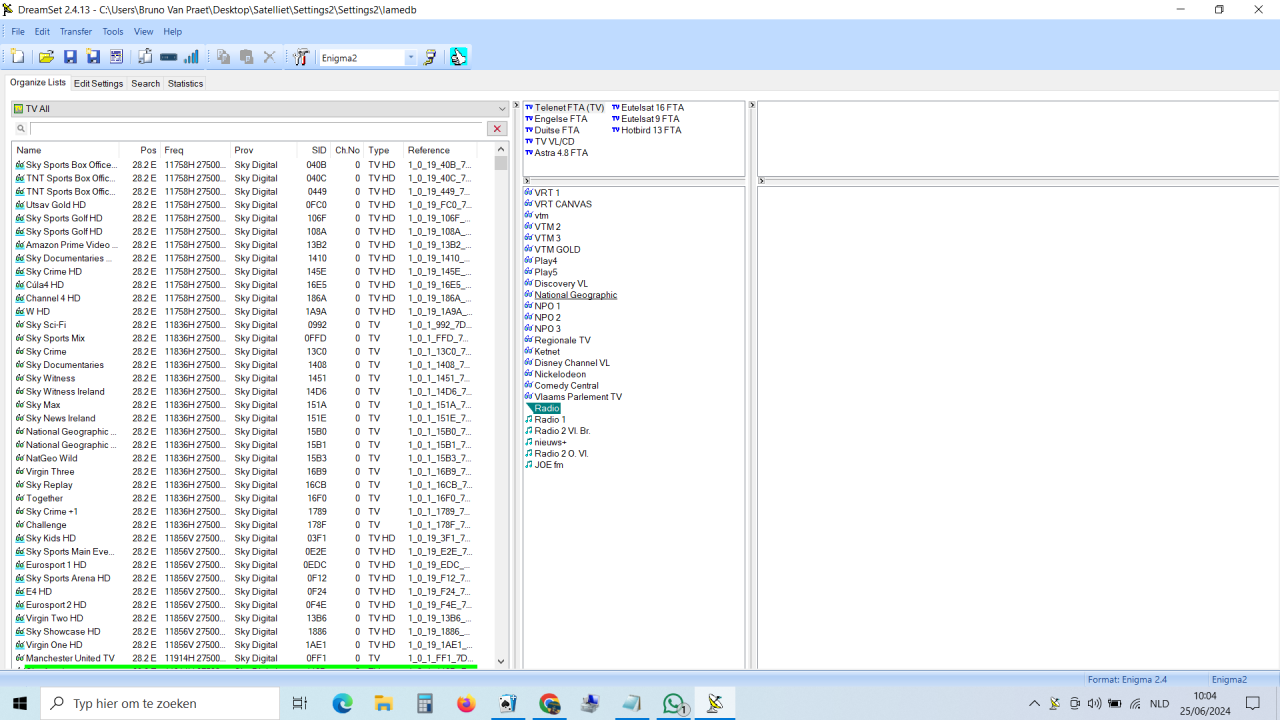

  10. Eindelijk. De rotor en schotel staan nu zo goed als mogelijk op punt. Dan toch de elevatie. Horizontaal nog niet echt. Maar, maar. Wat ik nu ergens zou willen is de kanalenlijst volledig wissen. Het waarom? Van @mebo870 heb ik een xml lijst gekregen en ingeladen. Mooi begin, daar niet van. Maar er is ook een boeket DVBC(able) bij. Dacht niet dat mijn UNO de geschikte tuner er voor heeft. Of dan toch wel? Maar DVBC hoeft voor mij niet. Tuner A is nu ergens op punt. USALS actief. Alle andere tuners (7) niet geconfigureerd. Als ik momenteel wil zappen met de Up/Down toets, zie ik rechtsonder dat er een andere satelliet gevraagd wordt. Rotor blijft dan wel mooi in zijn huidige stand staan. Terugkomend op dat wissen. Ik zie het niet in de instellingen van de VU+. Of kijk ik er echt over?

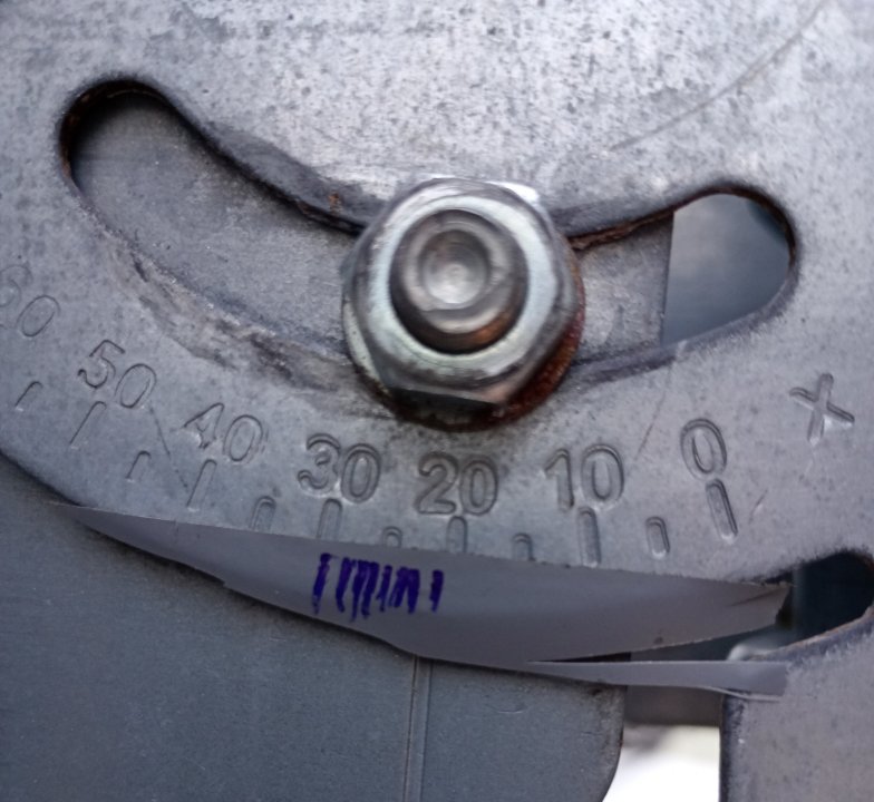

  11. Ja waarom? Ik kon het ook vol streepjes zetten natuurlijk. Maar moet eigenlijk maar een markering hebben op 22.6°. En als ik nu de foto heel goed bekijk, kom ik tot de ontdekking dat de elevatie 1° te laag staat. Maar al met al, het is toch al een hele grote verbetering. Rest mij nu nog horizontaal uitrichten.

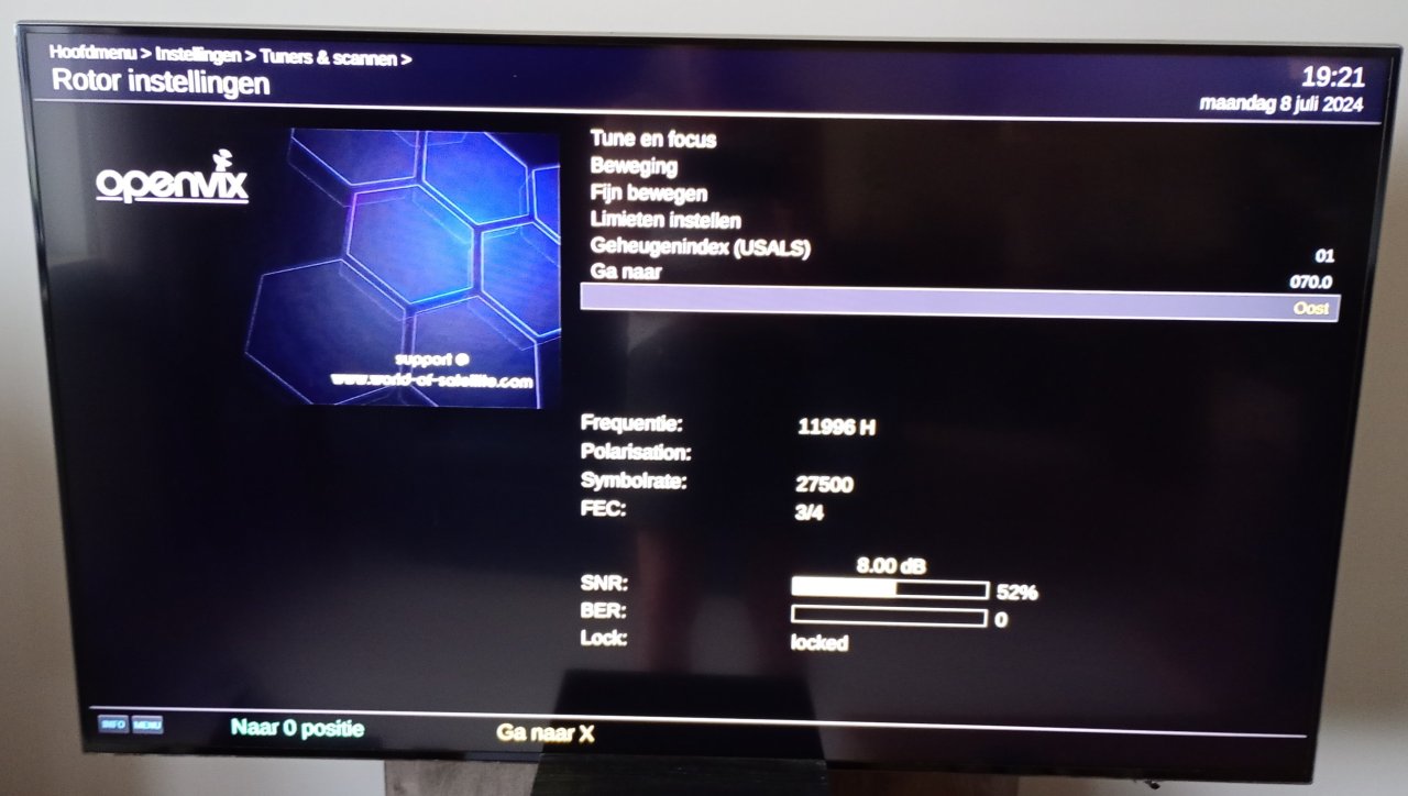

  12. Met de vorige rotor was het van: doet ie het of niet? Gewoon een nieuwe aangeschaft. Maar deze heeft dan wel Moteck op zijn lijf. En ondanks alle heel goede raad die ik hier kreeg. Ik heb mijn boerenmanier gevonden. Op de muurbeugel na, alles binnen gehaald en op de werkbank. De theorie naar praktijk zetten. Volgens de handleiding zou de elevatie op 22.6° moeten staan. Even een gradenboog erbij. En aftekenen. Instellen. En dan terug monteren. Horizontaal nog niet te vast. Moet nog uitrichten op 4.8 oost. Maar dan. Ik ben wel even nieuwsgierig wat de uitersten zouden kunnen zijn. Dus de VU+ via rotor instellingen het uiterst oost en west gecommandeerd. 75° aub. Geen obstakels voor de beweging. Gebouwen laat ik even buiten beschouwing. Maar tijdens deze beweging zie ik op een bepaald moment ontvangst. Welke sat weet ik niet. Maar het geeft mij wel al ergens hoop. OK. Commando: Ga naar 0. Wat? Sterk signaal en een Lock? Ok, scan dan maar. Beeld en geluid. Das Erste. 19.2 E. Boerensjans? Maakt niet uit nu. Ik kan al verder met het correct instellen. Maar vandaag niet meer.

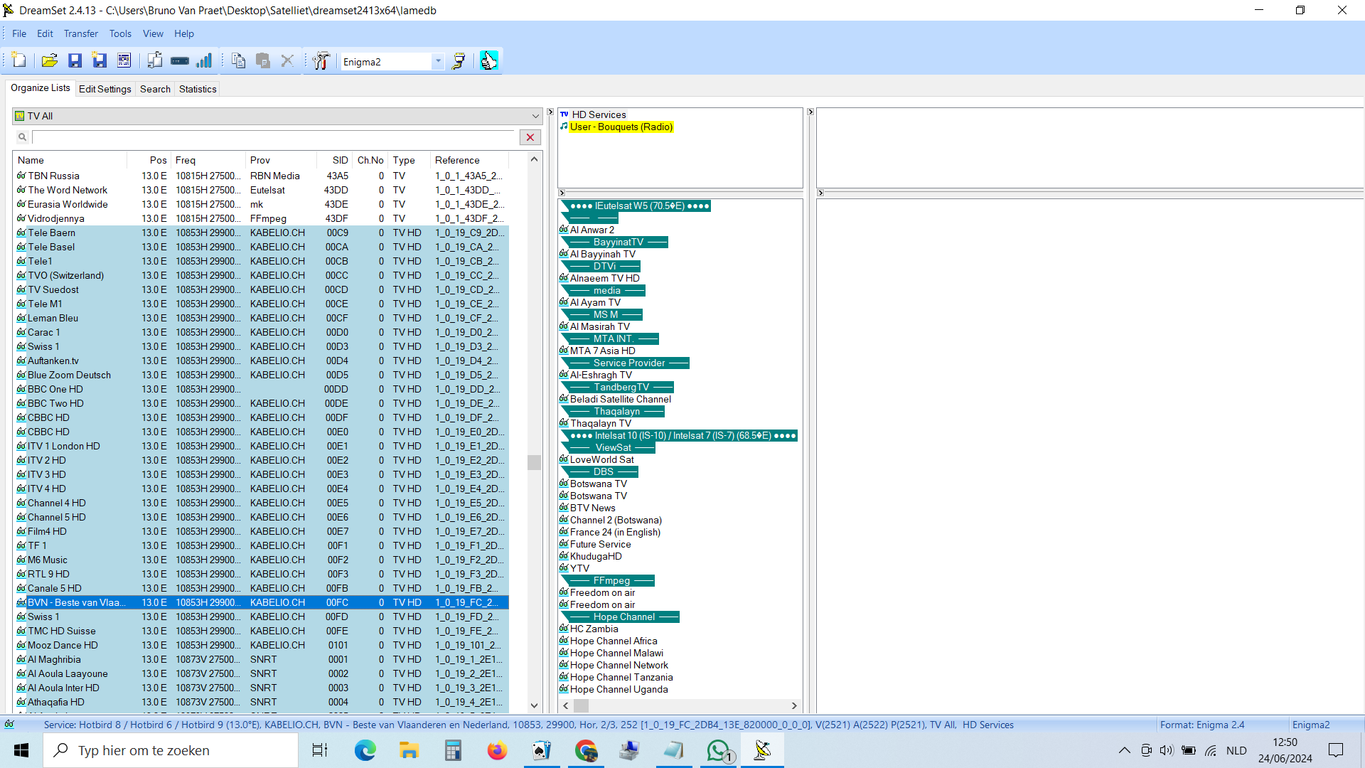

  22. Wat ik eigenlijk bedoelde is het volgende: Je kan de box op 2 manieren herstarten. Met de afstandsbediening ergens in het menu een software instructie te geven. Of gewoon de box volledig stroomloos te zetten. Dat is wat ik gedaan heb. In het eerste geval blijft dat geheugen onder spanning staan. Is het dan ook daadwerkelijk leeg? In mijn keuze zeker en vast. Dan is het opstarten vanaf nul. En neen, andere lezers zullen ook tot dit resultaat komen zonder SLECHT resultaat. Het zelfde effect heb je ook als de netspanning zou weg vallen. Ik heb bewust bepaalde terminoligie weg gelaten.
  23. Het is me gelukt. Jouw settings zitten nu in mijn tuner. In een eerste instantie was alles nogal bizar. Maar na een hele tijd de de VU+ stroomloos te zetten (leegmaken van het RAMgeheugen). Super. Ik kan nu toch al verder. Hartelijk dank voor de moeite.
  24. De website van BVN is en was ook maar om een referentie te kunnen maken. Maar het plaatje klopt van geen kanten. Dan toch niet in de communicatie tussen DreamSet en VU+. Ik ben ook maar aan het ontdekken en leren. Eens dat ik een zenderlijst heb samengesteld (xml) hoop ik deze naar de ontvanger te kunnen sturen. De vraag zal enkel zijn, of de nieuwe al het bestaande bestaande zal overschrijven. Ik hoop het van wel. In het slechtste geval start ik met een blanco image.
