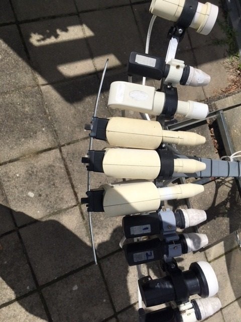

  • Interesses

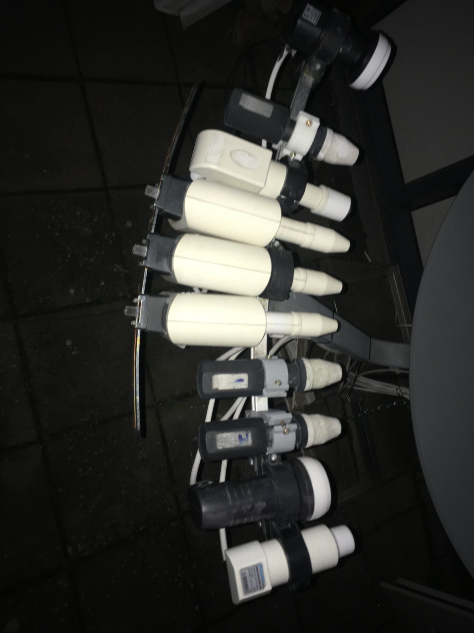

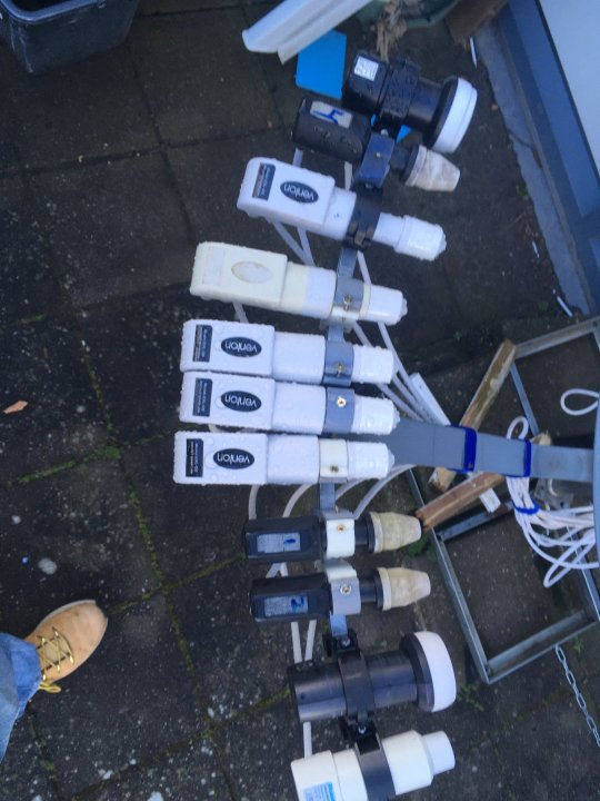

  1. Update 22-12-2025 De set heeft lekker gedraaid en kan deze schotel een ieder aanraden die met een klein budget leuk wil hobbyen. Kreeg er 13 lnb's op en op 12 beeld. (met uitzondering van 42e, maar dat was zo weinig reken ik niet mee.) Met 2 a 3 dubbele smalle lnb houders en meer smalle zelf geprinte zou er meer ontvangen moeten kunnen worden. Ik wilde niet nog eens extra dubbele smalle lnb houders aanschaffen. (had er helaas geen stl's van.) Met slecht weer werden de buitenste lnb's vaak buiten spel gezet, en hield ik het meeste beeld op de bekende sterke satellieten. Inmiddels heb ik deen deel van de set gedemonteerd, daar ik in het rommelhok nog een diseqc rotor had liggen, naar wat primer en wd 40 gemonteerd en daar ben ik nu mee aan de gang. Veel meer satellieten en ook beeld en signaal beter, zeker met slecht weer. Wel weer een langere wachttijd met zappen. Met een Inverto black en de rotor heb ik wel echt een kneiterhard signaal op bijna alle satellieten en ben er zeer tevreden mee. Als ik tijd heb zal ik nog wat foto's plaatsen, dat zal over een tijdje zijn. Mochten er nog mensen houders zoeken, de smalle. Als je zelf niet kan printen contacteer me gerust. Mensen die zelf willen gaan printen: Fdm: PETG of andere uv en water bestendig filament gebruiken. kijk naar je print. Bij gaatjes loopt ie vol en bij vorst barst de houder dan. Ben je niet zeker van de waterdichtheid, beetje epoxy of gewoon spuitbusje lak doet wonderen. Resin: Alles wat niet bros is en een beetje uv bestendig is werkt. Waterdicht is het zo ie zo. Maar abs like resin beviel mij beter dan standaard miniatuur resin. Enkele resins zijn niet water bestendig maar dat zie je op de verpakking, zoals water washable, blijft altijd gevoelig voor water. Het resin dat moet worden gewassen in isopropyl heeft een hogere water bestendigheid. IMHO Met vriendelijke groet, Bobje

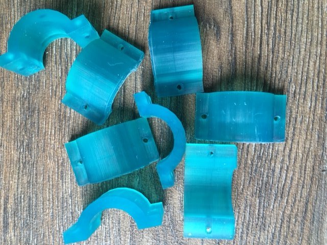

  2. Update, De nieuwe lnb houders zijn geprint, probeer nu zoveel mogelijk lnb's te vervangen door 23 mm. Mijn eerdere testen met meerdere materialen en printers, heeft uitgewezen dat ik het beste resultaat boek met resin, en wel abs like. Er zijn andere duurdere resins die ook in aanmerking zouden kunnen komen. Echter heb ik daar geen budget voor. Filament valt naar mijn mening af. Te kwetsbaar. Niet zo makkelijk te boren, zagen frezen e.d. Hierbij de foto's Zal binnenkort de schotel met nieuwe houders ook weer even laten zien. Inmiddels beeld op. 5w, 0,8w, 1,9 e, 4,8e, 9e, 13e, 16,e,19.2e, 23,5e, 28.2e, 39e. Nog geen beeld op 36e. Maar ben nog bezig. 42 daarin tegen had ik wel wat gezien, met het afregelen van de 39. Wie weet kan die er nog bij.
  3. @ Big Fellow, Dit zijn niet altijd de settings, het ene resin is het andere niet. Uitharden heeft te maken met curen, en uw. Transparant werkt gewoon beter en garandeert meer succes. Dit resin was overig erg goedkoop, denk door verstrijken houdbaarheids datum.
  4. @sprietje, Ja de klemmen zijn voor de eerder geprinte houders. Ze zijn 23 mm. Ik krijg ze net onder de drie graden teven elkaar. Kijk maar naar de schotel, daar zie je 13,16,192, netjes naast elkaar en goed. hard af te regelen. Waar ik eerst nog een gulden midden weg moest vinden, Ik heb een enorme signaal winst hiermee behaald. In vergelijking met de oude setups, die ik had. De originele heb ik toen ter tijd aangepast zoals jij aangaf, verzaagt, je kunt de originele nog dichter op elkaar zetten als je in de ring, na het zagen een gat freest zodat de schroef van de lnb houder ernaastdaarin valt.. Echter krijg je ze niet dicht genoeg op elkaar en verlies je signaal, nu zo goed als niet.

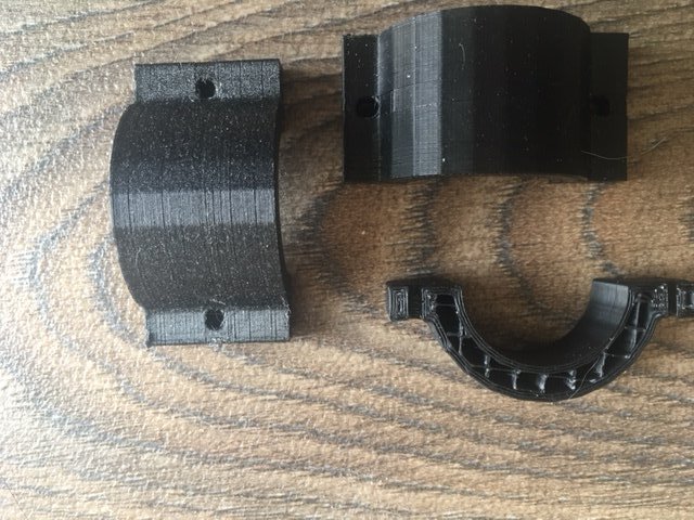

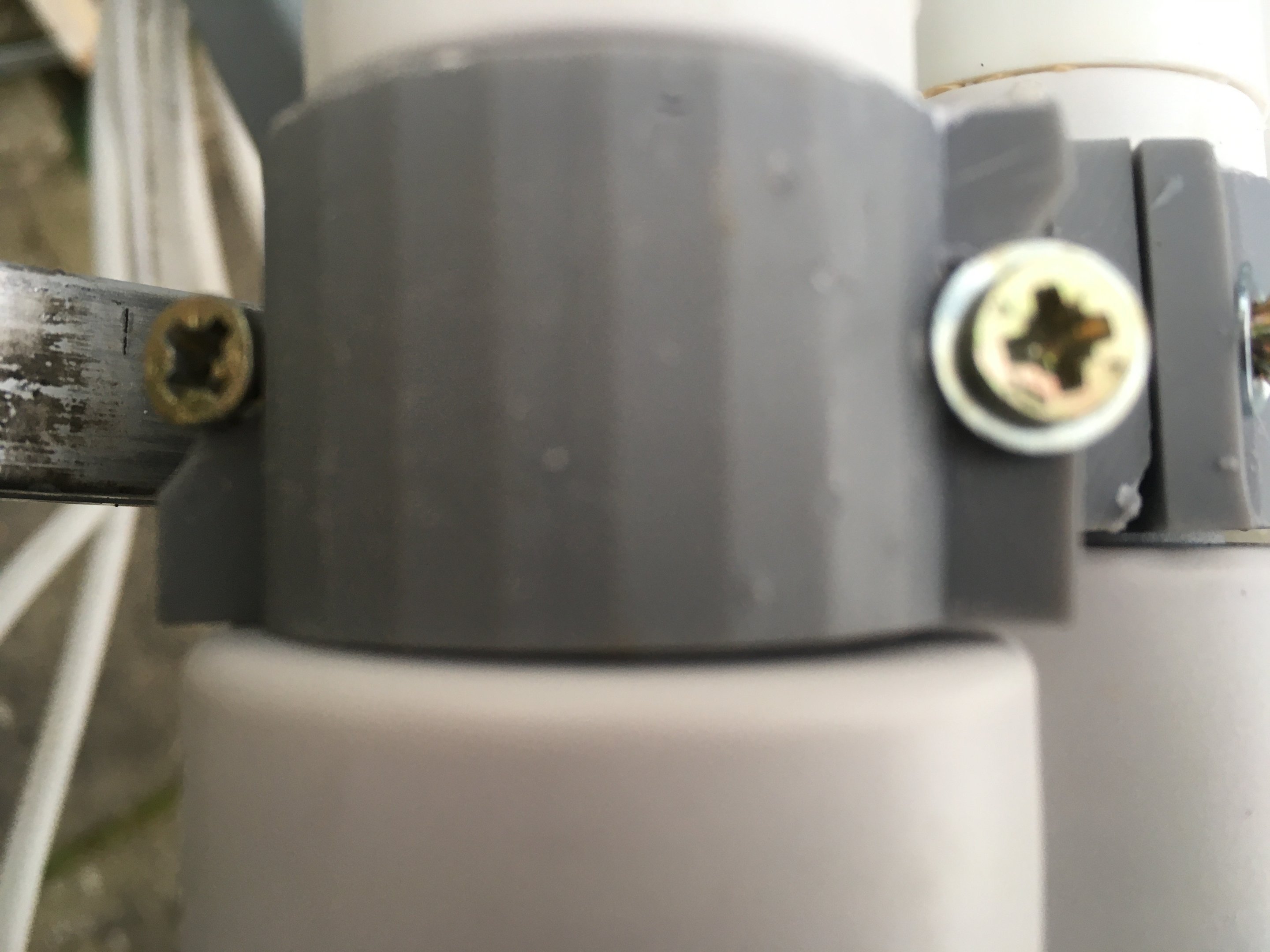

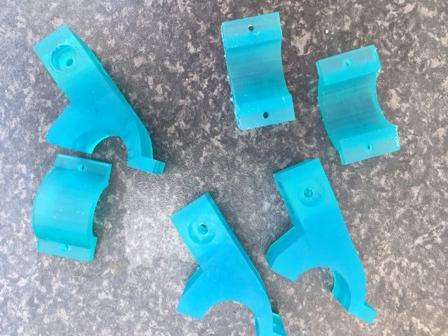

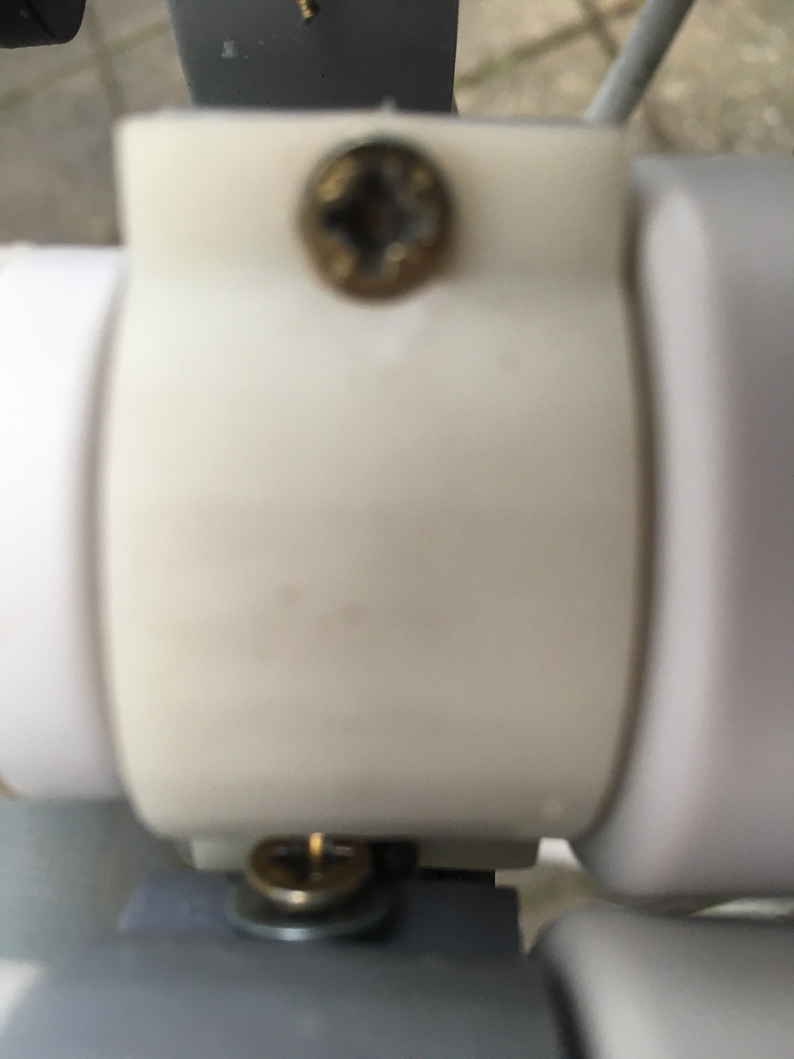

  5. @sprietje hierbij de nieuwe duidelijkere foto's. Ik ben met fdm ook nog aan het testen geweest. Abs even doormidden, zodat je de binnenkant kan zien. De andere fdm is met carbon geprint, en beter krijg ik het niet uit de fdm printer. (carbon is veel sterker dan de abs.) Op de foto's is duidelijk te zien dat het grijze resin breekt bij het aandraaien en de witte abs like niet. Beresterk, net als de fdm carbon. (de recht opstaande is carbon, ook iets anders van kleur als zwart abs)
  6. Ik heb de foto's ff snel gemaakt, de klem er even los opgelegd. Ik zal duidelijkere foto's posten. Goed gezien.

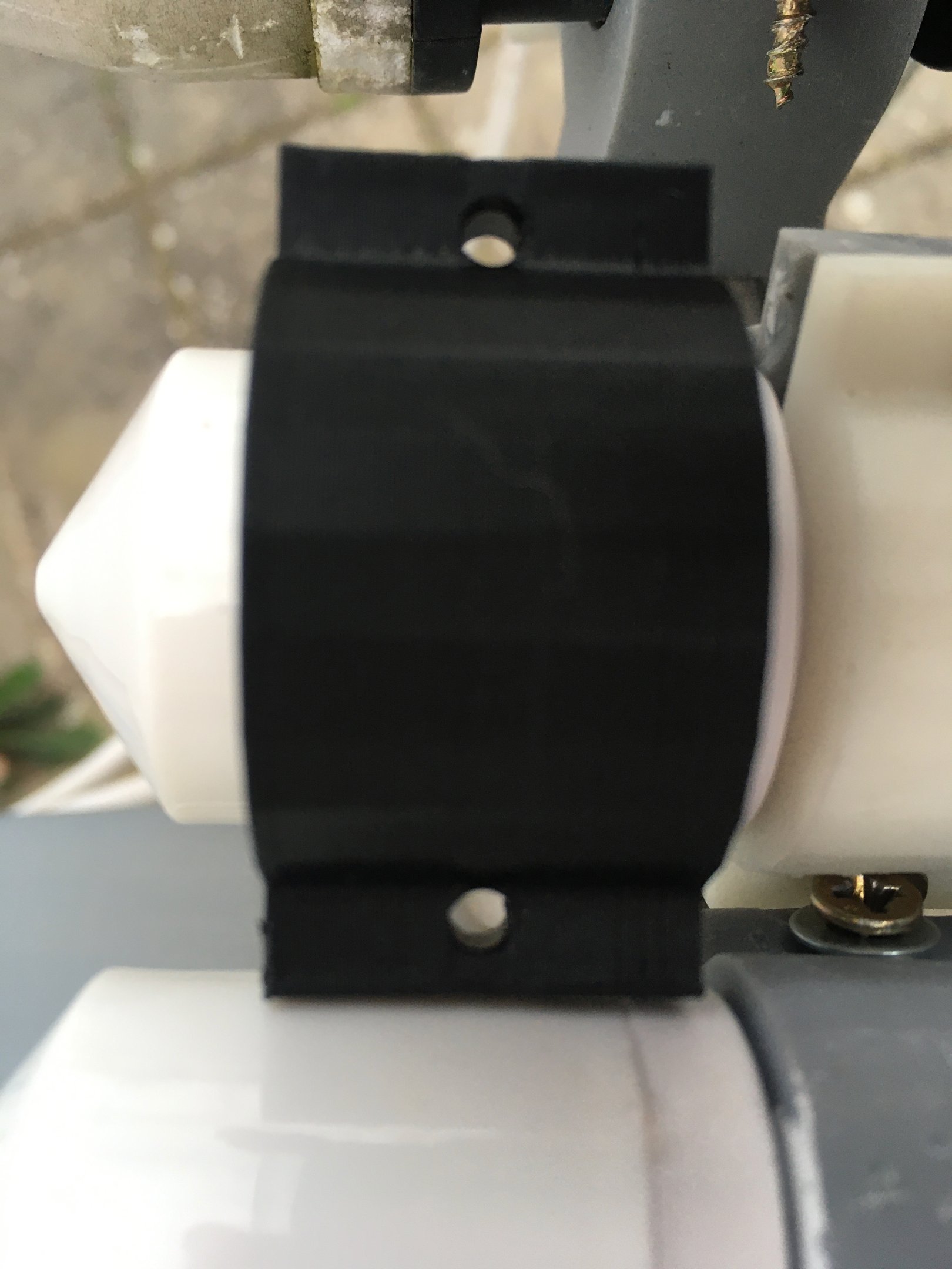

  7. Ben nu wederom wat onderdelen voor de houders aan het printen. Even foto's gemaakt van normaal resin (grijs, breekt en kan niet tegen vastdraaien) Abs like resin (wit.) werkt goed, waterdicht en kan goed tegen parkers en vastdraaien, breekt bij mij niet. Abs like fdm (zwart.) Nieuwe batch, is niet helemaal waterdicht en hol. Ik zou dit eer moeten voorzien van een coating alvorens te monteren. Anders vergaan deze met een jaar. (vocht blijft erin, bij vriezen barsten ze, dat weet ik nu al.)

  11. Mochten er meer mensen hun lnb houders met 3d resin printen of willen gaan printen, dan adviseer ik een transparant abs like resin. De niet transparante kunnen een kern van niet uitgehard resin blijven houden, hetgeen je merkt met boren ed. Bij transparant kun je ze na het curen op de arm/rail bevestigen en ze zullen langzaam volledig uitharden door de zon. (Ik had hier last van, en wil dat liever niet meer zien aangezien het op je kleding en of huid kan komen.)

  13. Hoi, Als iemand deze heeft liggen en er voor een schappelijke prijs vanaf wil, verneem ik dit graag. Liefste de Venton EXL-QS
