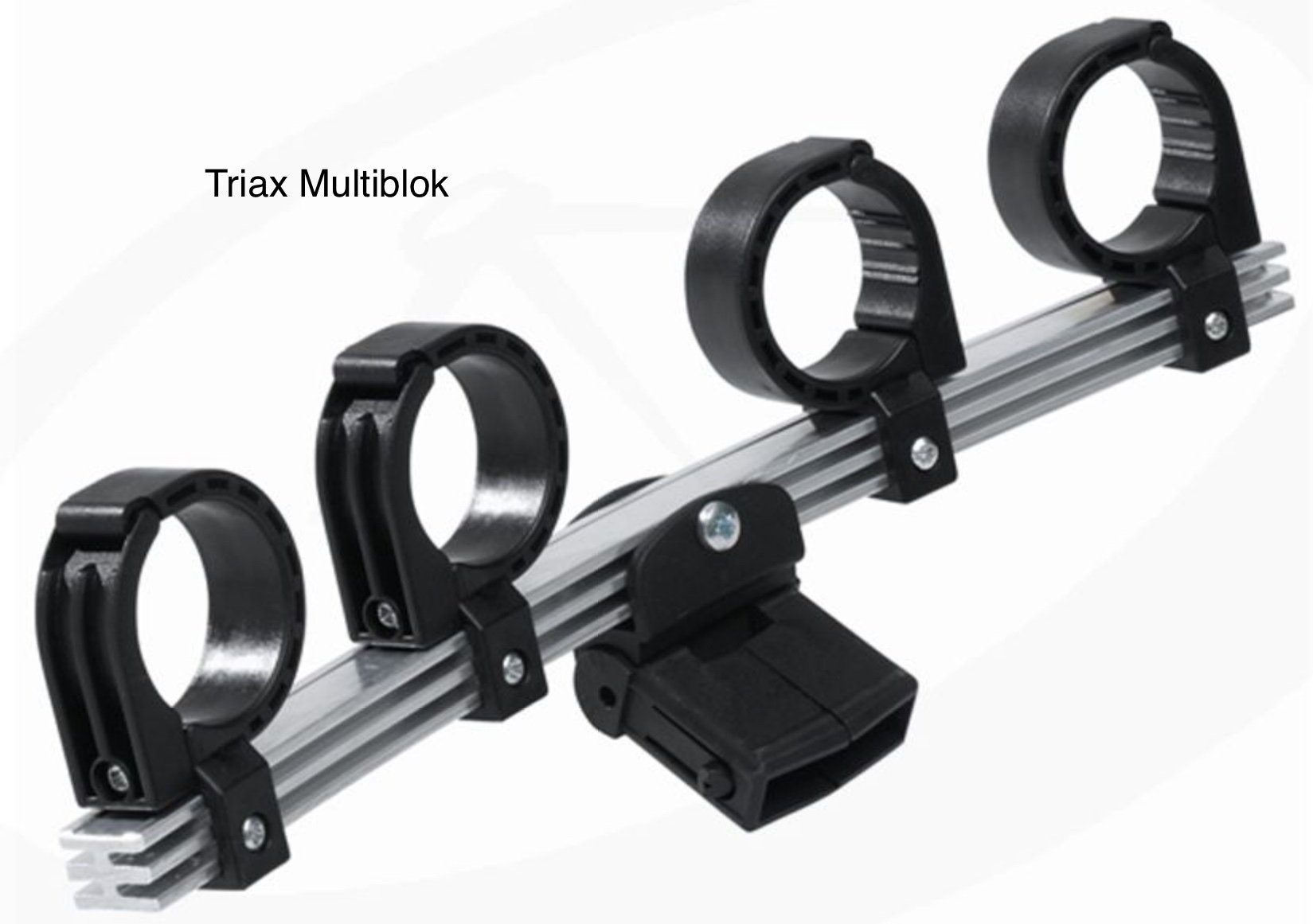

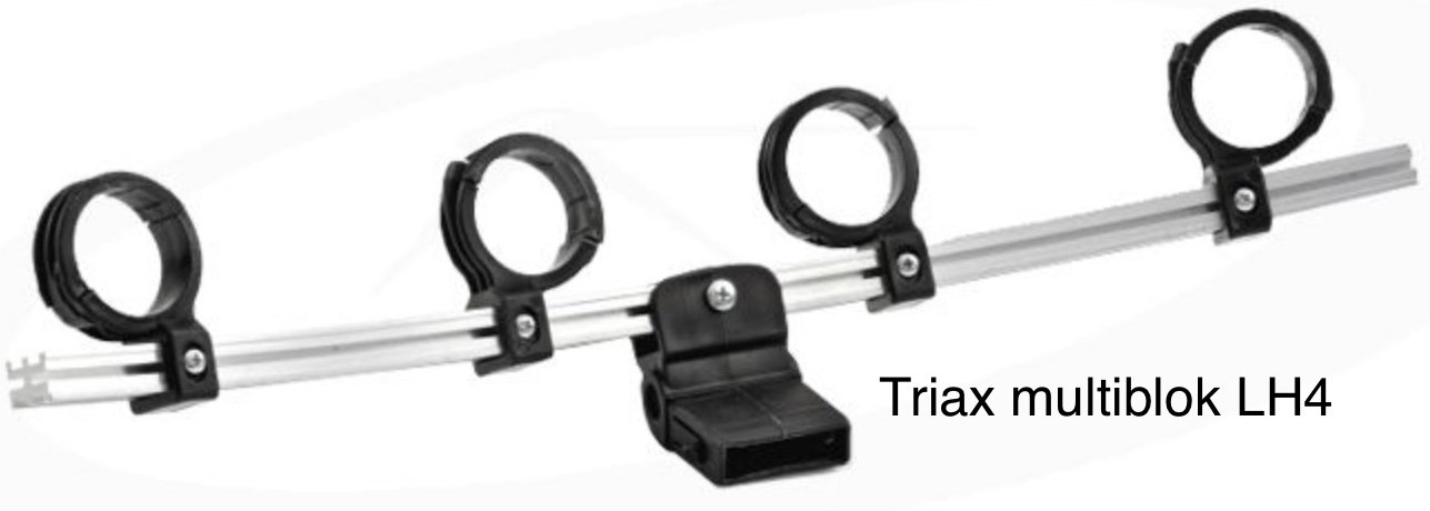

Ik was even behoorlijk druk maar ik heb toch nog een paar vragen. Met die SAB multiblock moet deze dan ook op zijn kop gemonteerd worden? Waarom maak jij het verschil om 3 + 1 LNB te plaatsen en waarom die Inverto PLL op de Astra 19.2 positie. Is er niet voldoende ruimte voor 4 identieke lnb’s?

Het blijft vreemd volk die satelliet winkels. Althans sommigen. Waar de één netjes aangeeft dat er een SAB multiblock is en een Triax multiblock geeft de ander aan dat beide Triax multiblocks zijn waar de Triax ‘slechts’ € 10,- in prijs is verhoogd t.o.v. de laatste prijs. Zij willen vast van die SAB af. Nou ja, ik hoef het niet te betalen dus ik adviseer de originele Triax multiblock.

Namens een vage kennis van mij die het graag eens zelf wilt gaan proberen om zijn kleine Technisat schotel te vervangen voor een Triax TD88 met vier Alps twin LNB’s uitgericht op Astra 1-2-3 en Hotbird. De locatie is Latitude: 51.8238 en Longitude: 5.7298 in Wijchen. De Alps twin LNB’s zijn wat lastiger leverbaar. Mocht er een beter alternatief zijn, dan hoor ik dat graag maar voorlopig houd ik het op de Alps. Ik heb jaren terug zo’n soortgelijke setup geplaatst maar dan op een TD78. Als hij de cijfertjes heeft zou hij het zelf moeten kunnen, hoop ik. 😂

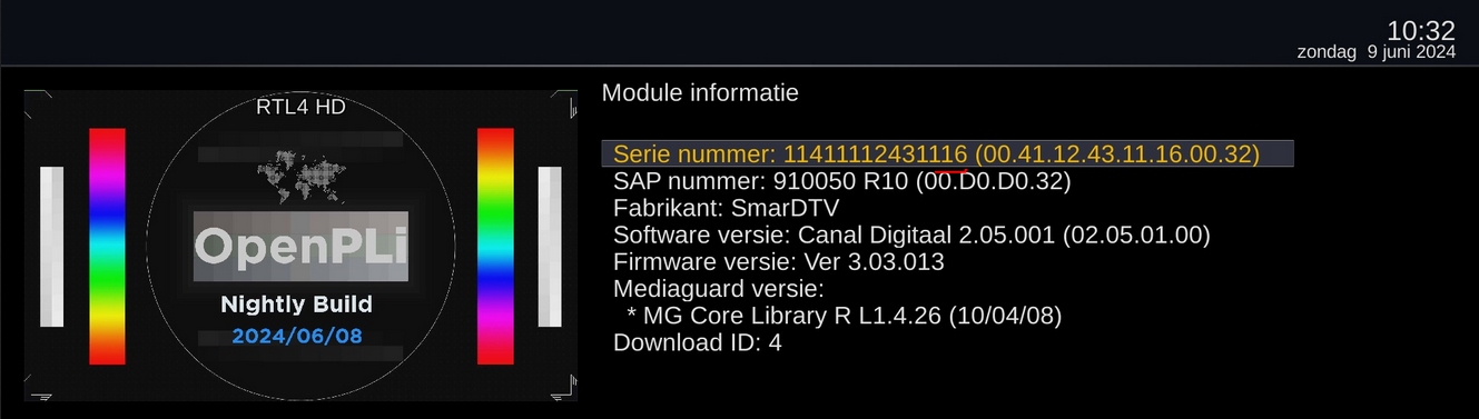

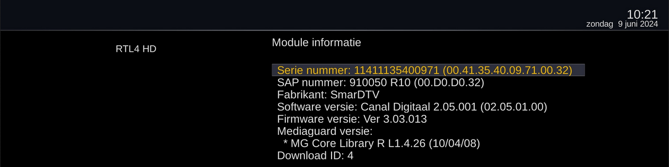

Canal Digitaal - Geen beeld en geluid stottert.
John van Dreumel reageerde op CAardbei's onderwerp in CanalDigitaal / TV-Vlaanderen
Hier is wat ik zie bij beide 'defecte' modules. Foutje van ondergetekende. Nu zijn de serienummers uiteraard verschillend. -

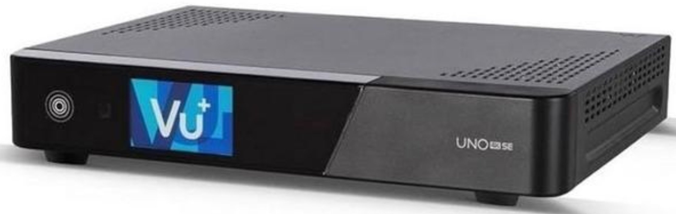

Je kunt ook eerst via je router het IP-adres van je box opzoeken en daarna via de webinterface de betreffende instelling aanpassen via het menu. Is even iets prutsen en dan werkt het gewoon weer. Flashen hoeft dus niet persé. -
