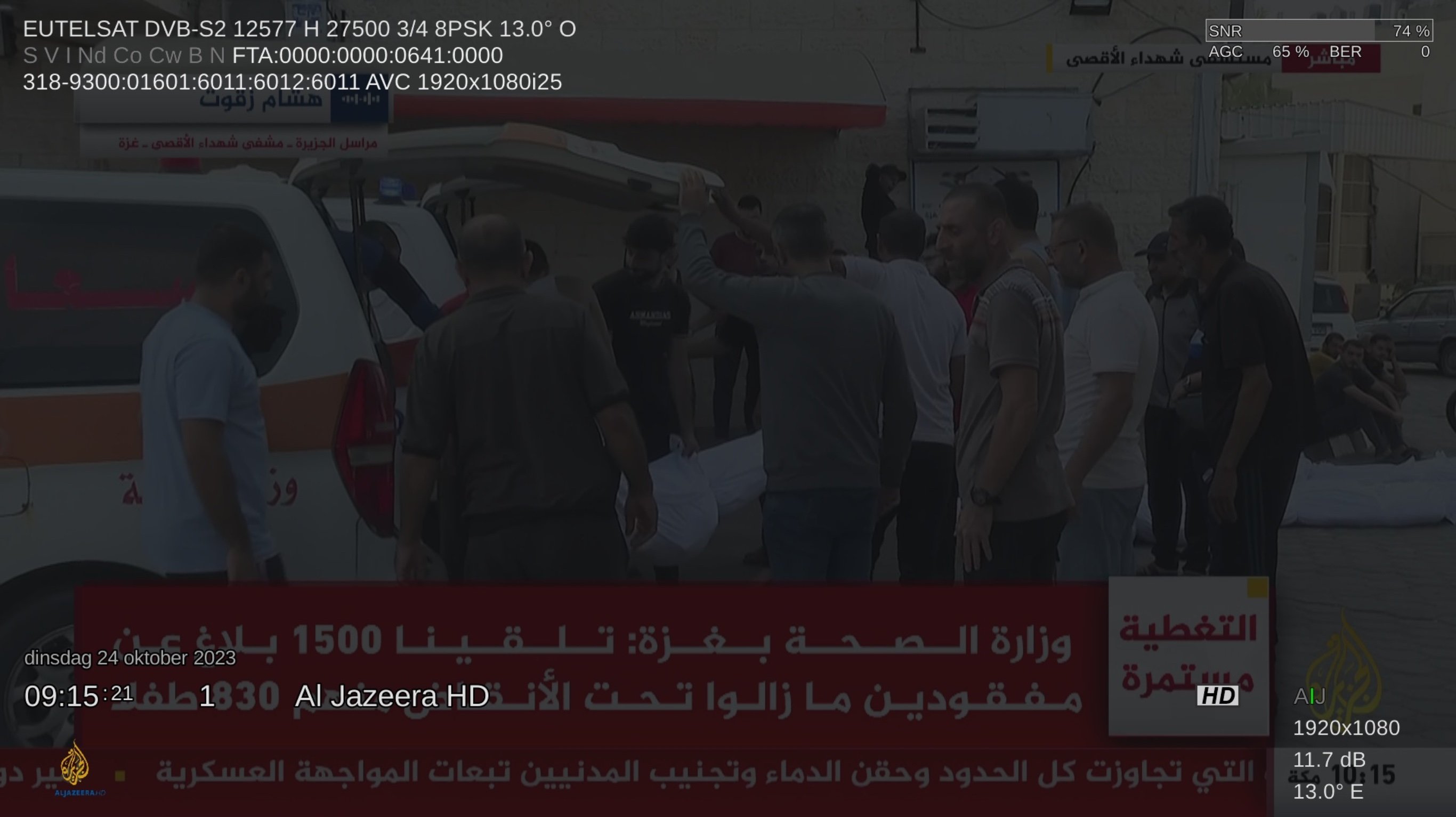

  1. Al is het maar op te verhelderen. De in de Zero 4K gemaakte berekening is wel heel erg positief .t.o.v. de Ultimo 4K en ook de Uno 4Kse. Helaas is dat iets wat VU+ in de drivers moet oplossen en wat ik heb begrepen is Marusys niet heel actief meer op dat gebied en of zij nog goesting hebben om de berekening in de drivers van de Zero 4K te gaan aanpassen waag ik voorzichtig te betwijfelen. De Zero 4K toont maar liefst een waarde van 16.4 dB wat wel heel erg optimistisch is. Het plaatje is net zo strak als op alle andere geteste ontvangers. Het kan dus bij TS vanalles zijn.
  2. Uiteraard ben ik op de hoogte dat de signaalwaarde tunerafhankelijk is. Voor zover ik mij kan herinneren is de signaalwaarde van de meeste Vu+ ontvangers hier redelijk in lijn met elkaar. Ik zal straks de Uno4Kse ook eens testen op die transponder. Maar mij ging het sec om de stabiliteit van het plaatje. En die is gewoon strak.
  3. Ach nee toch. Net maar even getest met de Night Build op een Ultimo 4K. Geen probleem te zien op de door TS genoemde zender dus geen probleem met OpenPli. Plaatje is retestrak ondanks de matige signaalwaarde. Welke ‘bekende’ bug heb jij het over?

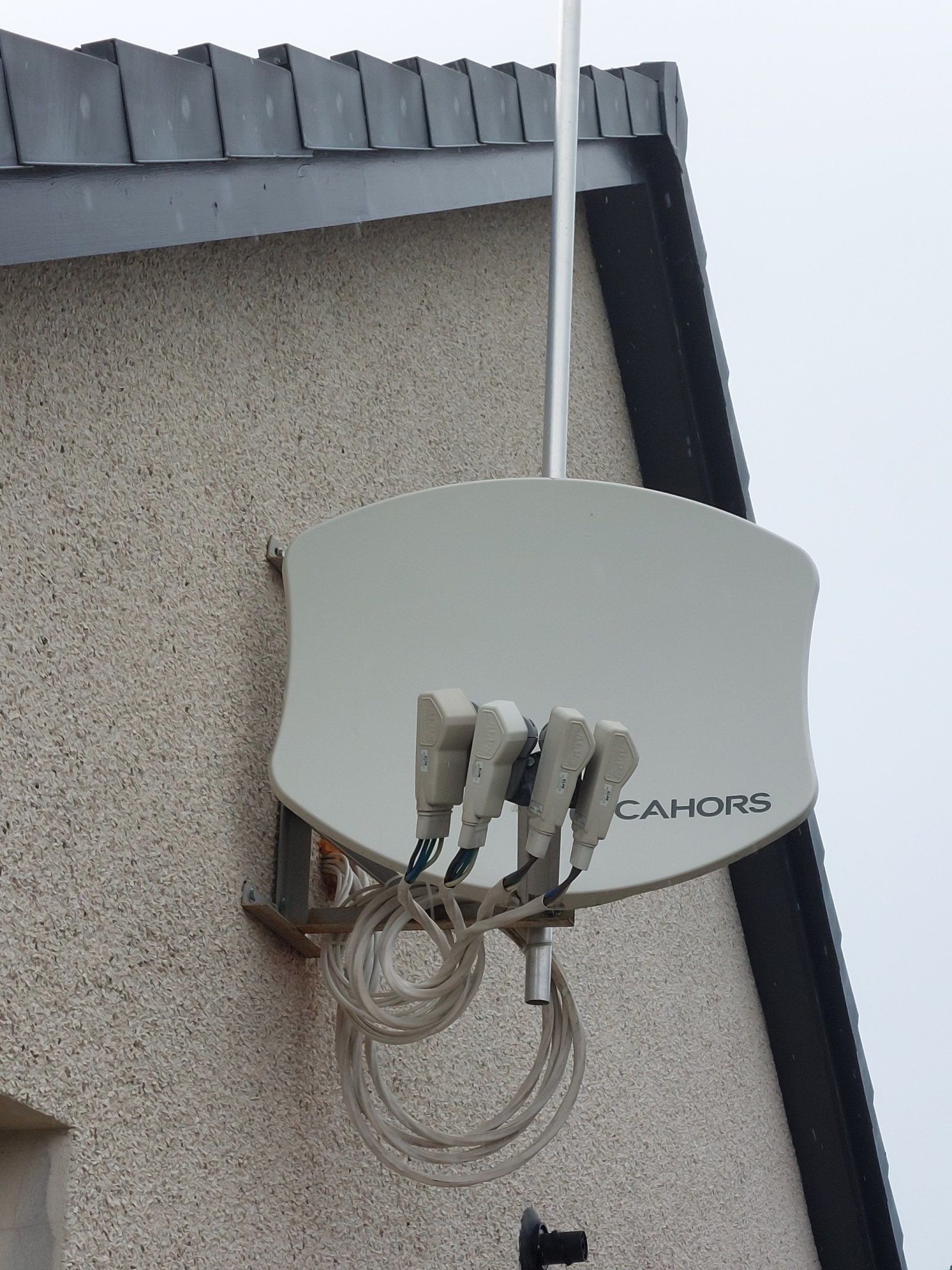

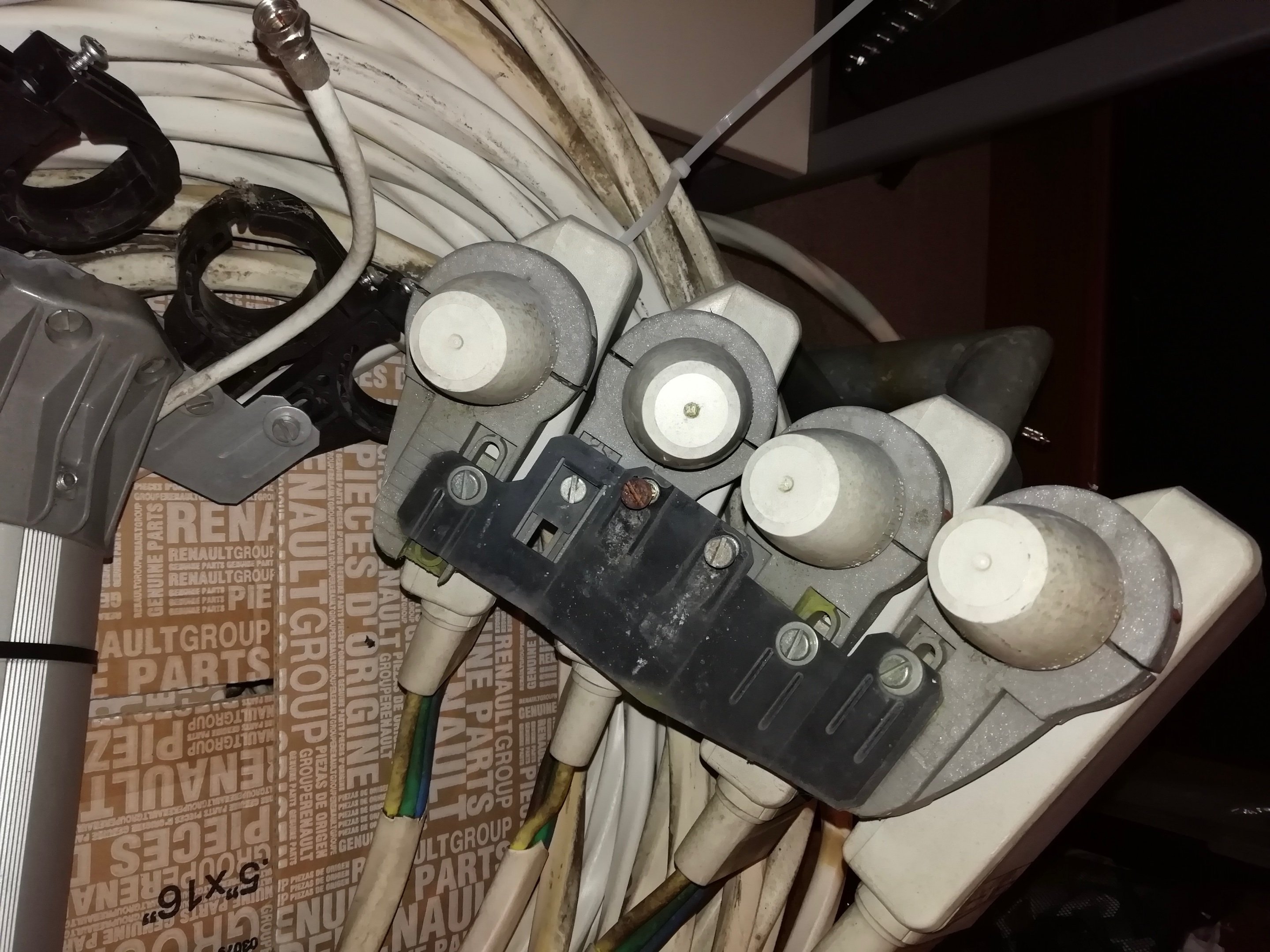

  5. Ik ben persoonlijk geen fan van GB, mede a.g.v. hun ‘lastige’ ondersteuning van OpenPLi, maar v.w.b. de prijs zit er nogal een verschil in tussen de Vu+ Duo 4K met een S2X en een kabeltuner, maar ik weet wel waar mijn keus op zou vallen ondanks de hogere prijs.
