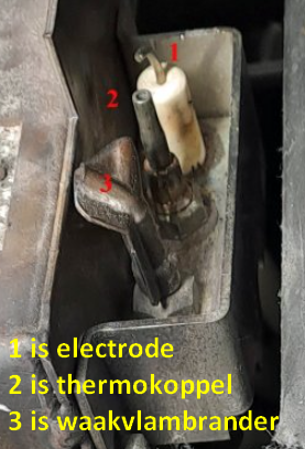

Helaas, niet gevonden maar zo moet het ongeveer zijn, weet niet of je de waakvlambrander iets kunt draaien. Ik denk dat de waakvlambrander iets verdraaid is. Hij piest nèt naast het thermokppel.
1. Jouw waakvlambrander heeft 2 functies, 1 hij moet het thermokoppel verwarmen en 2 hij dient om de hoofdbrander aan te steken. Normaal gesproken zie je dan ook 2 vammetjes uit de waakvlambrander komen gericht op het tehrmokoppel en op de hoofdbrander. 2. Als je de waakvlam aan hebt gekregen moet de thermokoppel eerst 30 seconden onder vuur liggen alvorens deze een spoel (voor vrijgave) bekrachtig kan houden. 3. Je zou het kapje van de waakvlambrander kunnen controleren op vervuiling. 4. Normaal gesproken zou de waakvlam altijd branden tenzij jij hem bewust uit zet. 5. Ik zal eens gaan surfen om jouw type haard, nogmaals ik ken hem niet maar in principe werken alle gashaarden het zelfde. 6. Wordt vervolgd.
Dan is Perez ook een eind uit de gevarenzone wat betreft plek 2 of 3.
Niet van toepassing. Immers met een lucifer krijgt hij de haard aan de praat. Dus thermokoppel is goed.
In de basis dient de vonk naar de waakvlambrander te gaan. Meestal (ik ken helaas die gashaard niet) geldt het volgende. Als eerste heb je 2 soorten ontstekingen. Éénd die continu vonkt en één die constant vonkt. Gebruikelijk is dat je met 2 knoppen de haard aansteekt. Éen knop (de gastoevoer van de waakvlam) doen he in te drukken en houden. Dan de ontstekersknop indrukken. Als dat niet lucht, iets langen de gastoevoerknop ingedrukt houden en hopen dat er zich ook gas bevindt rondom het thermokoppel.
