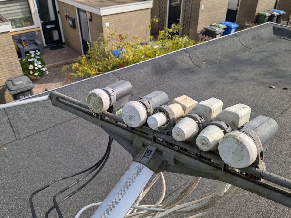

  5. Inmiddels de schotel aangepast. Heb alleen een technisat quad lnb bijgeplaatst op 5 west gericht die zit tegen de lnb van 0.8 west aan. De rest even gehouden zoals het zat. Prima ontvangst en de Franse multistreams doen het goed.

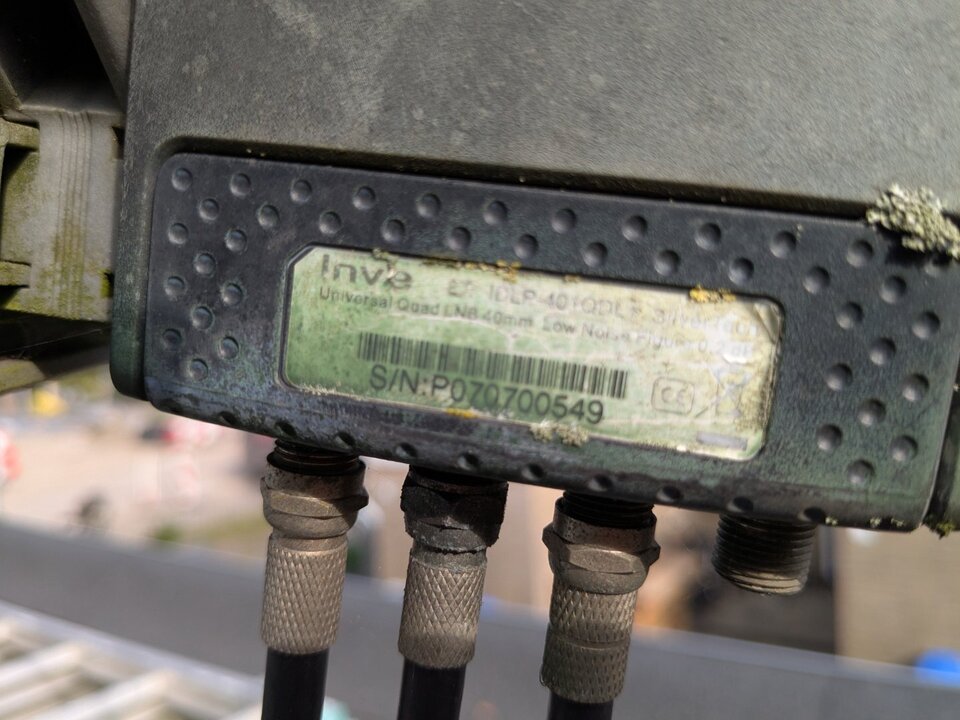

  8. Het is de linker. Inverto quad.
  9. Het is een inverto 40mm quad lnb.
  10. Ik zoek een big bisat lnb houder 40 mm.

    big bisat tool
    Is er nog een mogelijkheid om gebruik te maken van de big bisat tool om te berekenen welke lnb's op deze schotel kunnen en hoe ze afgesteld moeten worden? Ik heb er nu op zitten 0,8w, 9o, 13o, 19.2o, 23.5o en 28.2o. Ik overweeg om uit te breiden met 5west voor de multistream kanalen. De schotel staat nu zo: Met de Hotbird 13 in het midden: 0,8w op positie +14,7 9e op positie +4,2 13e op positie 0 19,2e op positie -6,6 23,5e op positie -11,2 28,35e op positie -16,2 Schotelelevatie 30,3° Schotelskew 5,5° (bij een mast die verticaal staat) lnb-skews: 0,8w +4° 9e 0° 13e -3° 19,2e -4° 23,5e -7° 28,35e -10°
