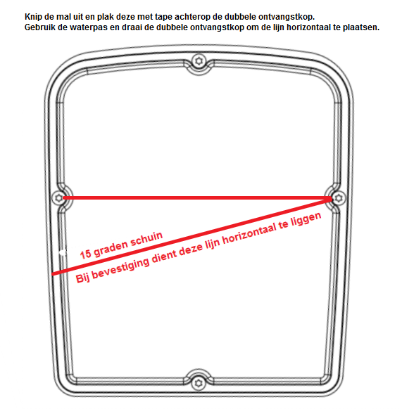

  1. Tja, NPO 2 en RTL zijn verticaal gepolariseerd en NPO 1 en 3 zijn horizontaal gepolariseerd. Waarschijnlijk staat de schuinte van de duo-lnb niet goed. Heb je kop van de Astra 23,5 in de klem staan?
