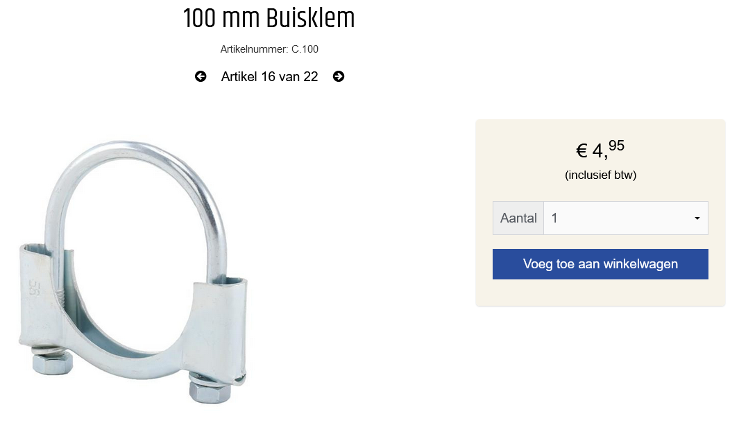

  14. Volgens mij moet deze passen zonder dat onderste deel natuurlijk.
