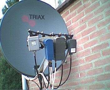

Gast Geplaatst: 18 september 2004 Geplaatst: 18 september 2004 Ik wil een schotel gaan plaatsen maar ik zou via 1 schotel(80cm)de 2 astra's willen ontvangen(astra2 28.2E & astra1 19.2E),kan dit en hoe moet ik het dan doen en is het dan moeilijk om de schotel uitgericht te krijgen. Groetjes, Beginnende satter
Tonskidutch Geplaatst: 18 september 2004 Geplaatst: 18 september 2004 kijk maar eens hier een wokkie van rednax in het schotelpark forum.. kan allemaal wel even kijken dat het wokkie een multi LNB armpje aankan of al standaard erbij heeft.. cheers <img src="/ubbthreads/images/graemlins/lezen.gif" alt="" /> Electric Birds Booka Shade
Gast Geplaatst: 18 september 2004 Geplaatst: 18 september 2004 ja dat is mogelijk, d.m.v: 1 - een twin lnb met een DisEqc 2 - een beugel waar 2 lnb`s oppassen met een DisEqc Een lnb kan je afstellen met een satfinder. 1 voor 1 afstellen, dan aansluiten op je DisEqc,vanaf je DisEqc een goede kabel naar je ontvanger. Duidelijk? suc 6.
trust Geplaatst: 18 september 2004 Geplaatst: 18 september 2004 of deze Het verschil tussen theorie en praktijk is mijn uitdaging . Octagon SF8008 4K Edision Primo IP S2 Dr.HD F16 1.8 m ChannelMaster Offset in tuin 53º E - 45º W Jaeger SMR 1224 Usals met 5 Lnb wisselaar 2x Ka - Ku - C band Lin / Circ 1.2 m Echostar Offset aan schuur 53º E 34.5 W Twoteck Twinrotor met 3 Lnb wisselaar Ku - Ku low - Ka
