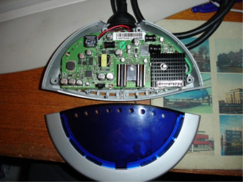

yaho Geplaatst: 25 januari 2005 Geplaatst: 25 januari 2005 Heb alleen wat gaten in de behuizing geboord en koelblokken op de heetwordende delen gemonteerd, de processor en de tuner. Dit scheelt enorm in de warmte, verhoogde pootjes doen er ook goed aan. Vu+UNO, Vu+DUO2, digitenne, astra1+3
Seca3 Geplaatst: 26 januari 2005 Geplaatst: 26 januari 2005 Ziet er goed uit Yaho, misschien moest ik die modificatie ook maar eens uitvoeren. Ondanks dat ik tot nu toe geen problemen heb gehad is het beter als de zaak wat minder heet wordt. Vooral elco's willen nog wel eens uitdrogen, waardoor je naderhand misschien wel problemen krijgt. Je moet alleen wel netjes boren, ik weet niet of mij dat gaat lukken. Bij jou ziet het er in ieder geval perfect uit. Dreambox 800HD PVR, 2 x SAB Sky 4800 Mini, Philips Pace DSR 7141 (voor noodgevallen...)
