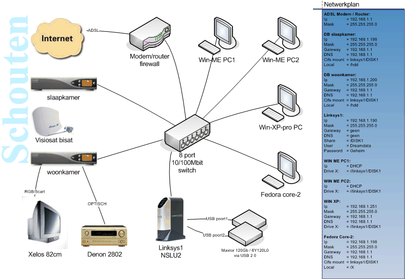

Nadat ik een tweede Dreambox 7000S heb aangeschaft (zonder disk) liep ik enige tijd rond met het idee om iets met een gezamelijke harddisk te gaan doen. Bv een disk aan een Linux machine en deze opslag te delen (Samba of NFS) met de Dreamboxen.
Het grootste nadeel van deze oplossing is dat de Linux PC altijd moet aanstaan en weer een aardige toename van het stoom gebruik tot gevolg heeft.
Na enig speurwerk kwam ik de 'Netwerk Storage Link for USB 2.0 Drives' (NSLU2) tegen. Dit is een klein kastje met een 100mbit netwerk aansluiting EN twee USB 2.0 aansluitingen waarop je twee USB harddisken kunt aansluiten. Dit kastje gebruikt maximaal 10 Watt.
Mijn eerste Dreambox 7000s was voorzien van een 120Gb Maxtor. Deze is inmiddels uit de Dreambox en zit in een externe aluminium behuizing met een USB 2.0 aansluiting.
De 'nieuwe' externe disk is nu aangesloten op één van de USB 2.0 poorten van de NSLU2. De NSLU2 heeft Samba aan boord en kan de aangeloten disk delen met het netwerk (ook USB geheugen sticks kun je zo delen). Alle Windows en Linux machines inclusief de twee Dreamboxen kunnen nu bij de gezamelijke disk. M.a.w. wat de ene Dreambox opneemt kan de andere ook eenvoudig afspelen. Ook mp3 muziek is op deze manier afspeelbaar door het hele huis omdat ook de PCs zijn uitgerust met een geluidskaart en luidsprekers.
De Dreambox in de woonkamer is optisch (S/PDIF) aangesloten op de Denon 2802 receiver en met goede RGB/Scart kabel aan de 82cm Loewe Xelos TV.
Beide Dreamboxen draaien op PLI091204 met Newcam 5.26 en Cifs.

Slimme oplossing!
Maar wat is het presieze voordeel boven het gebruik van een NFS server, van deze oplossing, naast dat dit (bijna) 'Plug & Play' is?
Ik gebruik nu al meer dan een jaar een NFS server, naar alle tevredenheid.
Citaat:
Slimme oplossing!
1 - het opgenomen vermogen is vele malen minder dan een 'echte' PC (NFS) server (je bent dus maandelijks minder €'s kwijt aan de elektriciteit leverancier)
2 - de NSLU2 is bijna Plug en Play (een leek kan er dus ook mee overweg)
3 - de NSLU2 is stil (er zitten geen ventilatoren in)
4 - de NSLU2 is erg klein (alles staat bij mij boven in de meterkast)
5 - de NSLU2 kan ook mirroren (dus meer veiligheid voor je data)

Ik denk dat Exro wilde weten wat het voordeel is boven een NFS server IN de dreambox. Dus dat 1 Dreambox als NFS server fungeert, en de andere als client. Dan heb je helemaal geen extra hardware nodig, en dus ook geen extra stroomverbruik, herrie e.d.
Groet, Yo!
DM800 en DM8000. Visiosat bi-sat 13,19,23 en 28 via EPM 17/8 multiswitch.
Moet je één Dreambox een film laten opnemen en de andere Dreambox wat anders laten afspelen wat al eerder is opgenomen op die disk... maw tegelijk lezen en schrijven naar dezelfde disk in de Dreambox (NFS server). Mijn DB was hier niet zo blij mee <img src="/ubbthreads/images/graemlins/biggthumpdown.gif" alt="" />
Dat zeg ik... lezen!
Citaat:
Denk je dat ook een Dreambox 500 gebruik kan maken van deze harddisks om op te nemen en te kijken ?
gr BDS
De 500 kan, dacht ik, zowieso niet opnemen. Ik kan dit niet voor je testen heb geen 500. Je kunt hem natuurlijk wel een opgenomen film laten afspelen.
Citaat:
Totdat de performance problemen begonnen met 108 en verder had ik echt nooit problemen met deze opstelling. Ik kon op beide DBen gelijktijdig timeshiften zonder problemen.
Ik ben inmiddels ook over op een aparte file server (die had ik toch al draaien) en bevalt me verder prima. Maar ik wilde toch graag even je argumentatie horen, dank!
Groet, Yo!

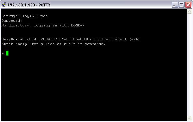

De NSLU2 werkt intern op LINUX !
Inmiddels het root password gekraakt en ik kan inloggen met telnet. Dit geeft nieuwe mogelijkheden...
