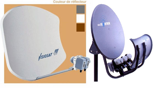

Snuffer Geplaatst: 16 februari 2005 Geplaatst: 16 februari 2005 Voor wat betreft de visiosat kan ik je vertellen dat ik er geen goede berichten over heb gehoord. ( linker schotel op het plaatje) TBS IPTV FEEDS NETWERK MAKEN .
satBJ Geplaatst: 16 februari 2005 Geplaatst: 16 februari 2005 Weet iemand al iets te melden over de duurzaamheid van de wavefrontier. Alle stalen schotels die ik heb gehad gaan toch vroeg of laat roesten. Mijn Visiosat en Funke's niet.
Big fellow Geplaatst: 16 februari 2005 Geplaatst: 16 februari 2005 Citaat: Voor wat betreft de visiosat kan ik je vertellen dat ik er geen goede berichten over heb gehoord. ( linker schotel op het plaatje) Nou dan geef ik je maar de eerste goede ervaring/verhaal! Want het is een prima schoteltje om meerdere sats te ontvangen. Hangt bij mij nou een jaar of 4 en nooit problemen mee gehad. Ik denk dat dit een van de beste schotels is om Astra1 + Hotbird te pakken, en met een andere houder kan je zelfs nog meer sats pakken ( Astra 2 bijvoorbeeld.... ) Big fellow “Success is not final, failure is not fatal: it is the courage to continue that counts.” ~ Winston Churchill
kwajoep Geplaatst: 16 februari 2005 Geplaatst: 16 februari 2005 Volgens mij is de Visiosat een van de betere schotels <img src="/ubbthreads/images/graemlins/xyxthumbs.gif" alt="" /> Hier werkt hij in ieder geval prima met 4 LNB's. Astra 1, Astra 2, Hotbird en de Sirius. <img src="/ubbthreads/images/graemlins/xyxthumbs.gif" alt="" /> Frank Xtrend ET-8000 met openPli, Visiosat Big Bisat
Snuffer Geplaatst: 16 februari 2005 Geplaatst: 16 februari 2005 Ik stel voor om eens een meetdag te houden dan. Diverse schotels opstellen zelfde LNB en kabel lengte ontvanger etc en de signalen te meten. Dit als eerste test hierna b.v. met een gieter water erbij en zovoorts. Ik wil wel wat meetinstrumenten meenemen. Dus mensen die intresse hebben kom maak een planning. Dit alles natuurlijk als de heren Moderators het er meeeens zijn. <img src="/ubbthreads/images/graemlins/xyxthumbs.gif" alt="" /> TBS IPTV FEEDS NETWERK MAKEN .
Big fellow Geplaatst: 19 februari 2005 Geplaatst: 19 februari 2005 @snuffer; Wat zijn dan de "klachten" of slechte verhalen die je over de Bi-Sat hebt gehoord? Want je maakt mij wel nieuwsgierig!... Big fellow “Success is not final, failure is not fatal: it is the courage to continue that counts.” ~ Winston Churchill
edbe Geplaatst: 19 februari 2005 Geplaatst: 19 februari 2005 ik vindt de Visiosat bi-sat ook een van de beste schotels, als je 3 a 4 lnb's wilt monteren dan is de Visiosat de beste keuze....... 2 x KPN TV+ Box & Formuler Z11 Pro
