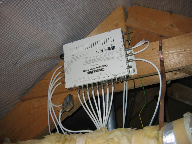

Door gebruik van Quattro LNC´s en Multiswitches is er van kwaliteits verlies geen sprake.
Ik heb een vaste schotel met een Quattro op Astra en een tweede schotel met een Quattro LNC draaibaar opgesteld.
Beide schotels zijn op een 11 x 8 switch aangesloten.
Ik kan dus op maximaal 8 plaatsen tergelijkertijd en onafhankelijk van elkaar kijken.
Hier een foto van mijn multiswitch:
hé joh, je hebt hem op z'n kop hangen <img src="/ubbthreads/images/graemlins/loldev.gif" alt="" />
gr.D.Quijote

Citaat:
Anders komt hij niet weg met zijn draadjes he
Citaat:
Woon je in een kasteel of zo??
Of heb je in je toilet en gangkast ook tv???

Nee hoor geen kasteel maar aan 8 aansluitingen zit je zo:
Beide kinderen op de slaapkamer hebben een TV met sat-ontvanger.
Dan in de woonkamer een digitale en analoge ontvanger.
In mijn bureau waar ik nu zit te werken, staat een digitale ontvanger.
Dan heb ik nog een 2e appartement als apart gebouw vorig jaar in de tuin gebouwd. Daar staat een analoge ontvanger en dan heb ik nog een ADR ontvanger in de woonkamer.
Je ziet het, aan die 8 aansluitingen zit je zo.

@ Svetik
Hoe stuur je die rotor aan als je 8 ontvangers hebt, en een quattro LNB? Gewoon een losse stuurkabel + stuurkastje + afstandbediening, enkel voor de hoofdontvanger in de huiskamer? Of met de hoofdontvanger, en via één coaxkabel naar de quatro LNB?
Zie ik linksonder een splitter?
Switch kost trouwens 259 euro, zag ik. Plus 8 ontvangers plus twee quattro's... poehh!
@ auggie
Citaat:
moet je ff op z'n naam klikken dan zie je zijn beroep <img src="/ubbthreads/images/graemlins/loldev.gif" alt="" />
