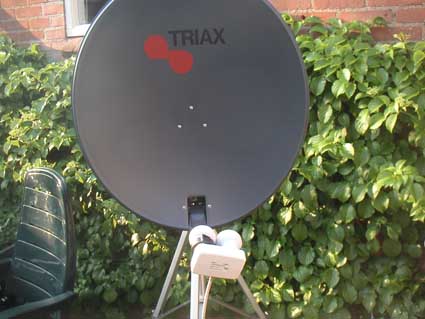

1. Monoblock met alternatieve opstelling. A=Astra B=Hotbird Zie foto 1. Uitgericht op Astra.

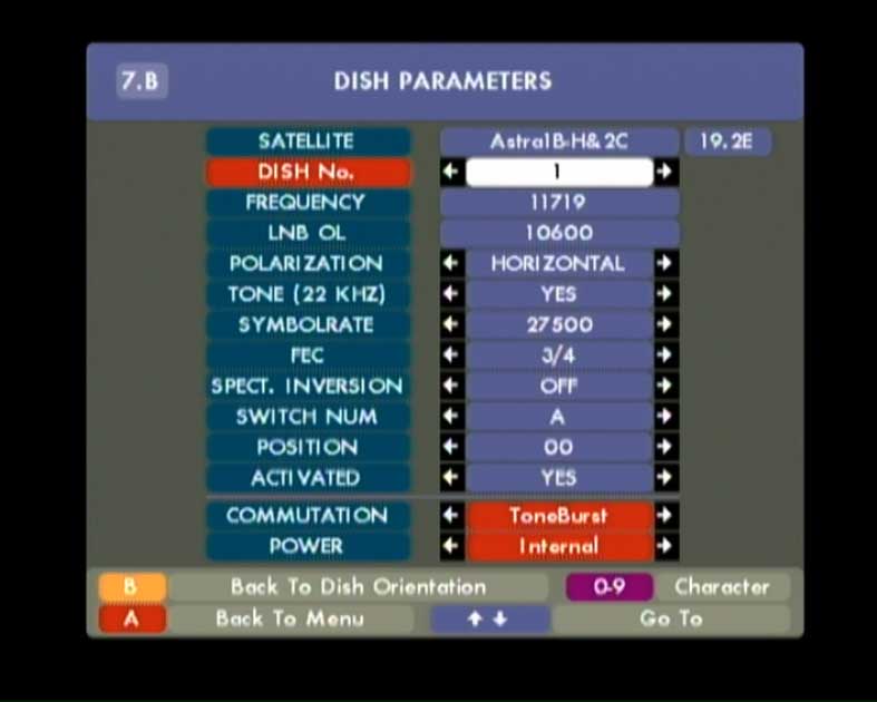

Hier ook nog een afbeelding van mijn instelling zoals ze goed werken.
Als ik ga stoeien met de settings levert dit ook geen resultaat op. Toneburst + disecq of enkel disecq. Het maakt niets uit. Zo'n beetje alle variaties al geprobeerd zonder resultaat.

Ik denk, of je daar wat mee opschiet weet ik niet, dat jouw instellingen
goed staan. En bij de wisseling zoals jij omschrijft de LNB's niet goed
zijn afgesteld.
Meer als A en B hoef je in mijn beleving niet om te draaien in de firmware.

De instellingen, daar was ik eigenlijk ook al van overtuigd dat deze goed stonden. Vanuit deze testopstelling heb ik even snel een statiefje opgsteld. Vermoedelijk als ik ga meten moet ik e.e.a. zuiverder afstellen.

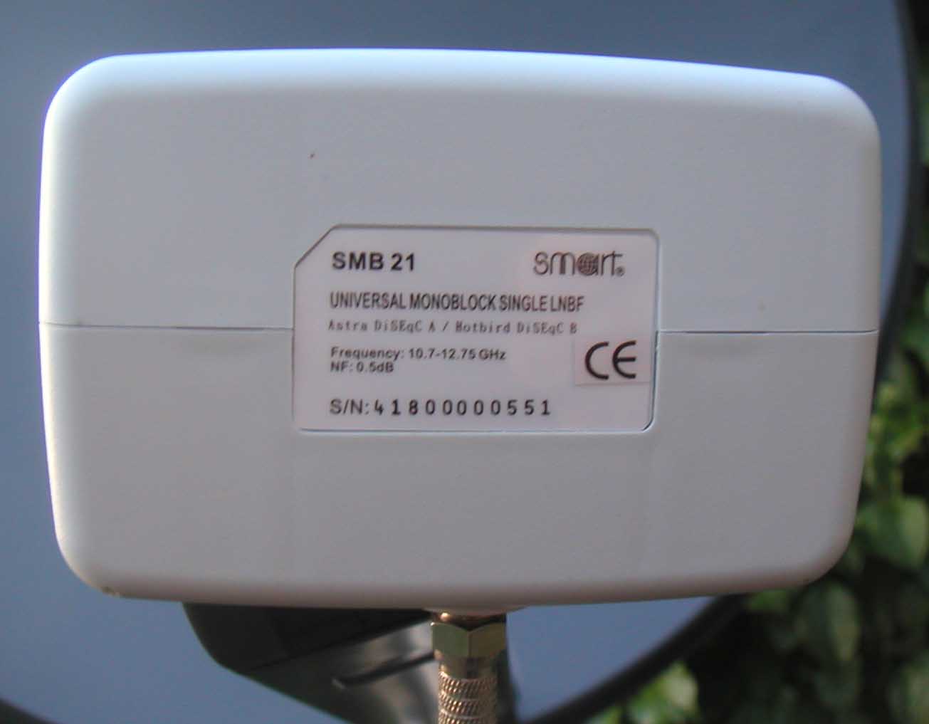

Hier nog een plaatje van de LNB.

Hi Con,
Aan het weer heeft 't zeker niet gelegen. Dat is nog steeds prima de luxe hier in Wijchen. Ik heb m'n "voorhuid" (op mijn hoofd he <img src="/ubbthreads/images/graemlins/grin.gif" alt="" />) al behoorlijk verknetterd. Ik heb niet zoveel gescherming namelijk. <img src="/ubbthreads/images/graemlins/loldev.gif" alt="" />
Een monoblock uitrichten komt toch net even iets secuurder uit dan een single LNB. Het bleek dus gewoon net even iets kritischer uitrichten te zijn.
Wat zo'n eenvoudig satfindertje al niet kan doen in dit opzicht. Dat bespaarde mij "kilometers" lopen tussen TV en schotel.
Probleem opgelost. Ik heb gelijk maar even een aanpassing gemaakt in Edstrong voor een standaard monoblock en voor deze voor wat betreft het uitlezen van de signaalsterkte.
