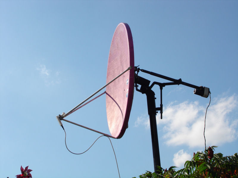

pandit Geplaatst: 27 augustus 2007 Auteur Geplaatst: 27 augustus 2007 Ik heb er nog even over nagedacht en het makkelijste is om een universele flens LNB op de feedhoorn te schroeven, probleem is dat die dingen ook hier slecht verkrijgbaar zijn en nogeens erg duur zijn, ( Invacom SNF-031 voor €55,-). beetje veel geld om iets uit te testen. Heeft er iemand nog universele flens LNB liggen met redelijke ruiswaarden? Pandit
Gast Geplaatst: 27 augustus 2007 Geplaatst: 27 augustus 2007 Wat goed dat je hem verder opknapt Sonim 4 ever <img src="/forums/images/graemlins/smile.gif" alt="" />
pandit Geplaatst: 27 augustus 2007 Auteur Geplaatst: 27 augustus 2007 Dat is 'm, zulke kwaliteit maken ze toch niet meer!!! kijk die polarmount, onverwoestbaar, Welke LNB heb je erop zitten? want dat is nu even mijn probleem (zie deze tread) Pandit
Optimist Geplaatst: 27 augustus 2007 Geplaatst: 27 augustus 2007 Citaat: Ik ben wat gaan rondneuzen op webshops, maar het aanbod van > 120 cm is dun gezaaid, Triax en Visiosat gaan maar tot 110cm. Huh!? Ik heb een Visiosat 120cm op het dak staan, met een polarmount en een actuator. Ik behaal heel aardige resultaten op de Nilesat positie. Die Visiosat schoteltjes zijn redelijk duurzaam, is mijn ervaring. Citaat: Verder is het aanbod van polarmounts nog dunner, evenals het metaal waarvan ze gemaakt zijn :-(. en een 120cm op een STAB of zo daar waag ik me niet aan. De Visiosat polarmount voor de 120cm schotel is enorm sterk hoor! Wat de Stab 120HH betreft heb je helemaal gelijk: niet doen, tenzij je het niet erg vindt om eens per jaar de rotor te vervangen... <img src="/forums/images/graemlins/blush.gif" alt="" /> Optimist 2x DM800 Visiosat Bi-Sat 13.0/19.2/23.5/28.2 East Visiosat 80cm 7.0 East
pandit Geplaatst: 27 augustus 2007 Auteur Geplaatst: 27 augustus 2007 <img src="/forums/images/graemlins/blush.gif" alt="" /> <img src="/forums/images/graemlins/blush.gif" alt="" /> IK heb even op visiosat.com gekeken. Ik zag hem alleen nergens te koop, je hebt dus helemaal gelijk. Ik heb al 3 jaar een visiosat Bisat op het dak staan, en de kwaliteit is inderdaad goed, ze geven 10 jaar garantie, netjes. Ik heb even naar de polarmount gekeken, haalt het niet bij mijn Sonim. lijkt me lastig afstellen. Pandit

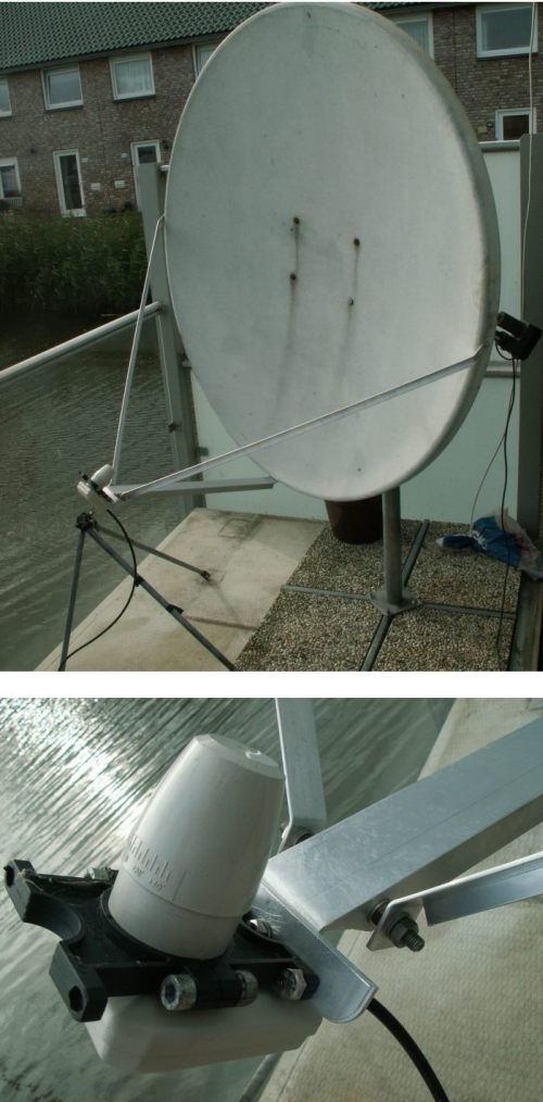

pandit Geplaatst: 2 september 2007 Auteur Geplaatst: 2 september 2007 Na enig onderzoek en testen met een zelfgemaakte flens-lnb (zie topic universal LNB naar flens LNB ben ik vandaag verder gegaan met plan B, dat is nl het ombouwen van de LNB ophanging van deze schotel zodat er een universele LNB gemonteerd kan worden. De oude ophanging (zie foto op de grond) was te afwijkend, om deze als basis te gebruiken. Ik heb toen van aluminium een nieuwe gemaakt met resultaat dat we nu blokvrij naar Badr (26 oost) kijken, met een alps huis, tuin en keuken LNB. Het was wel een heel gepuzzel en gemeet om er voor te zorgen dat het begin van de feedhoorn van een univerele LNB op dezelfde positie bevindt als de oude ophanging. Ik denk dat ik hier aardig in geslaagd ben. Pandit

pandit Geplaatst: 2 september 2007 Auteur Geplaatst: 2 september 2007 Citaat: dat heb je knap gedaan,,, <img src="/forums/images/graemlins/xyxthumbs.gif" alt="" /> eerst nadenken dan vragen dan verder onderzoeken dan vergelijken dan uitwerken en maken. <img src="/forums/images/graemlins/xyxthumbs.gif" alt="" /> en dan de mede satters informeren :-) Citaat: ben blij dat je blij bent <img src="/forums/images/graemlins/grin.gif" alt="" /> cheers Geeft meer voldoening dan een nieuwe kopen. Ik had al in het geval dit project zou sneuvelen de Visiosat 120cm uitgekozen, als ik uren zou rekenen was een nieuwe set goedkoper geweest. Ik heb nog een vervolg vraag:, Ik ben iemand die voor lange levensduur gaat, ik werk zoveel mogelijk met RVS bouten. Aan deze LNB ophanging heb ik veel moeten zagen, boren en vijlen aan het aluminium. Hoe kan ik dit het beste beschermen, Lakken, verven, niets doen ???? Pandit
Tonskidutch Geplaatst: 2 september 2007 Geplaatst: 2 september 2007 aluminium is niet vrij van roest/oxidatie, maar wel minder gevoelig dan de doorsnee staal kwaliteit echter, enkel als het in contact en of verbinding staat met dezelfde soort metalen je kent de reeks (uit scheikunde lessen) in het periodiek systeem metalen en niet metalen met een reeksnummer welke het aantal electronen in het atoom aanduid en als bijverschijnsel de edelheid aangeeft indien metalen (aluminium) aan een edelere versie vasthangen / verbonden zijn gaan ze sneller oxideren of ze moeten electrolytisch ontkoppeld zijn, dus gecoat met een krasvrije lak/kunststof (poedercoaten) cheers Sunset Kate Bush
pandit Geplaatst: 2 september 2007 Auteur Geplaatst: 2 september 2007 Citaat: indien metalen (aluminium) aan een edelere versie vasthangen / verbonden zijn gaan ze sneller oxideren of ze moeten electrolytisch ontkoppeld zijn, dus gecoat met een krasvrije lak/kunststof (poedercoaten) cheers Dat is me uiteraard bekend, Weet jij of RVS en Aluminium elkaar "bijt", Ik denk het wel, Ik denk dat ik wat kunststof ringen er tussen ga plaatsen wanneer het spul zijn definitieve plaats zal krijgen (op het platte dak en niet op het balkon zoals nu!!! Pandit
gamgra Geplaatst: 3 september 2007 Geplaatst: 3 september 2007 Eerst en vooral proficiat met je project, je huidige materiaal keuze is goed voor minstens twintig jaar weinig of geen schadelijke galvanische reacties. Als 20 jaar niet lang genoeg is, RVS bouten gewoon omruilen voor zwaar verzinkte gegalvaniseerde bouten en moeren. H.UHLIG zegt in zijn; "The Corrosion Handbook", hoofdstuk Galvanic Action hierover het volgende: "Zinc is definitely anodic to most aluminium-base alloys under most conditions of exposure and tends to PROTECT adjaccent aluminium areas Cathodically". gamgra

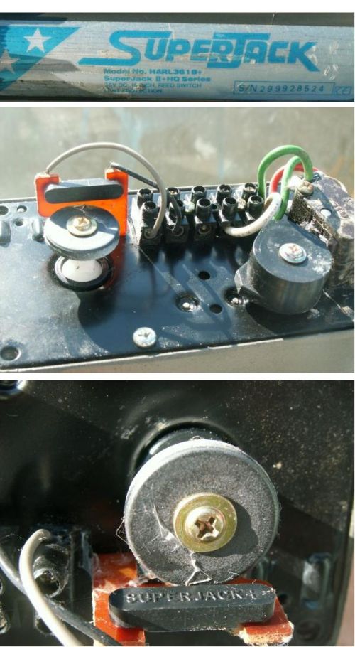

pandit Geplaatst: 14 oktober 2007 Auteur Geplaatst: 14 oktober 2007 Met deze set en een MTI AP82-XT2N twin lnb heb ik fantastisch signaal op Arabsat 26 oost met 0% ber. De volgende stap was het draaibaar goed inregelen, om ook Nilesat op 7 West goed te krijgen (wat me overigens nog niet gelukt is, de satelieten op 5 en 8 west spetteren er doorheen, maar dat is even een andere discussie). Ik heb nu het probleem dat de actuator verloopt na een paar keer heen en weer draaien, alsof hij pulsjes mist. Ik gebruik in deze sitatie een handmatige postitionar unit met een East en een West knop en een counter. Ik heb de kap van de actuator eraf gehaald (zie foto's). Ik vind het een weinig betrouwbare constructie. Iemand een sugestie hoe ik dat kan verbeteren of is het beter een nieuwe te kopen, Ik had deze problemen eigenlijk al toen ik de actuator had gekocht (productiefout, slecht merk), maar ben toen niet terug gegaan <img src="/forums/images/graemlins/crazy.gif" alt="" /> <img src="/forums/images/graemlins/crazy.gif" alt="" /> Misschien moet ik het reedrelaitje wat dichter bij het magneetje brengen!!! Pandit
trust Geplaatst: 14 oktober 2007 Geplaatst: 14 oktober 2007 Een betere oplossing is een Hall sensor of een optische pulsgever . Voor beide moet er ook + 5 volt aansluiting op de positioner aanwezig zijn . Maar probeer eerst dit eens ! Het verschil tussen theorie en praktijk is mijn uitdaging . Octagon SF8008 4K Edision Primo IP S2 Dr.HD F16 1.8 m ChannelMaster Offset in tuin 53º E - 45º W Jaeger SMR 1224 Usals met 5 Lnb wisselaar 2x Ka - Ku - C band Lin / Circ 1.2 m Echostar Offset aan schuur 53º E 34.5 W Twoteck Twinrotor met 3 Lnb wisselaar Ku - Ku low - Ka
