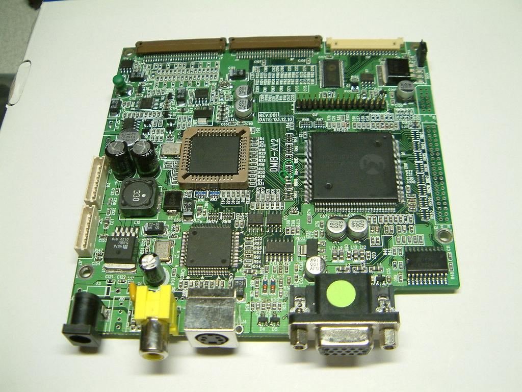

@fransv
Wat denk je, dat jouw methode op onderstaande print ook zal lukken?
Ik vind de pootjes van de grote ic wel erg dicht op elkaar zitten (208-pin PQFP package).
En heb ik het goed gelezen dat je eerst alles aan elkaar soldeerd en dan pas flux er op smeerd?

voor SMD is een speciale flux te kopen. Mooi spul is dat. Ik gebruik het nu een jaartje en voor bijna elke soldeerklus.de soldeertin wordt als het ware naar de soldeerpads "getrokken".
solderen met een hete lucht reworkstation lukt idd niet echt goed. ben er nu een weekje mee aan het spelen maar de lucht blaast je onderdelen zo van de print af. Desolderen gaat wel goed als je de goeie nozzle hebt. Nadeel is alleen dat die nozzle-setjes duurder zijn dan het station <img src="/forums/images/graemlins/frown.gif" alt="" /> en dat je voor elke vorm chip een ander voetje nodig hebt.

Dit IC monteren is echt geen probleem. Wat ook erg belangrijk is dat je goede soldeertin gebtuikt, dit in combinatie bet goede flux (no clean) zal het zeker gaan lukken.
Als ik naar jouw plaatje kijk van de print zie ik dat het ic-voetje van PLCC ic gebarsten is. Levert dat geen problemen op ?? Misschien voetje verwijderen en rechtstreeks op de print solderen ?
groeten,JBnl
