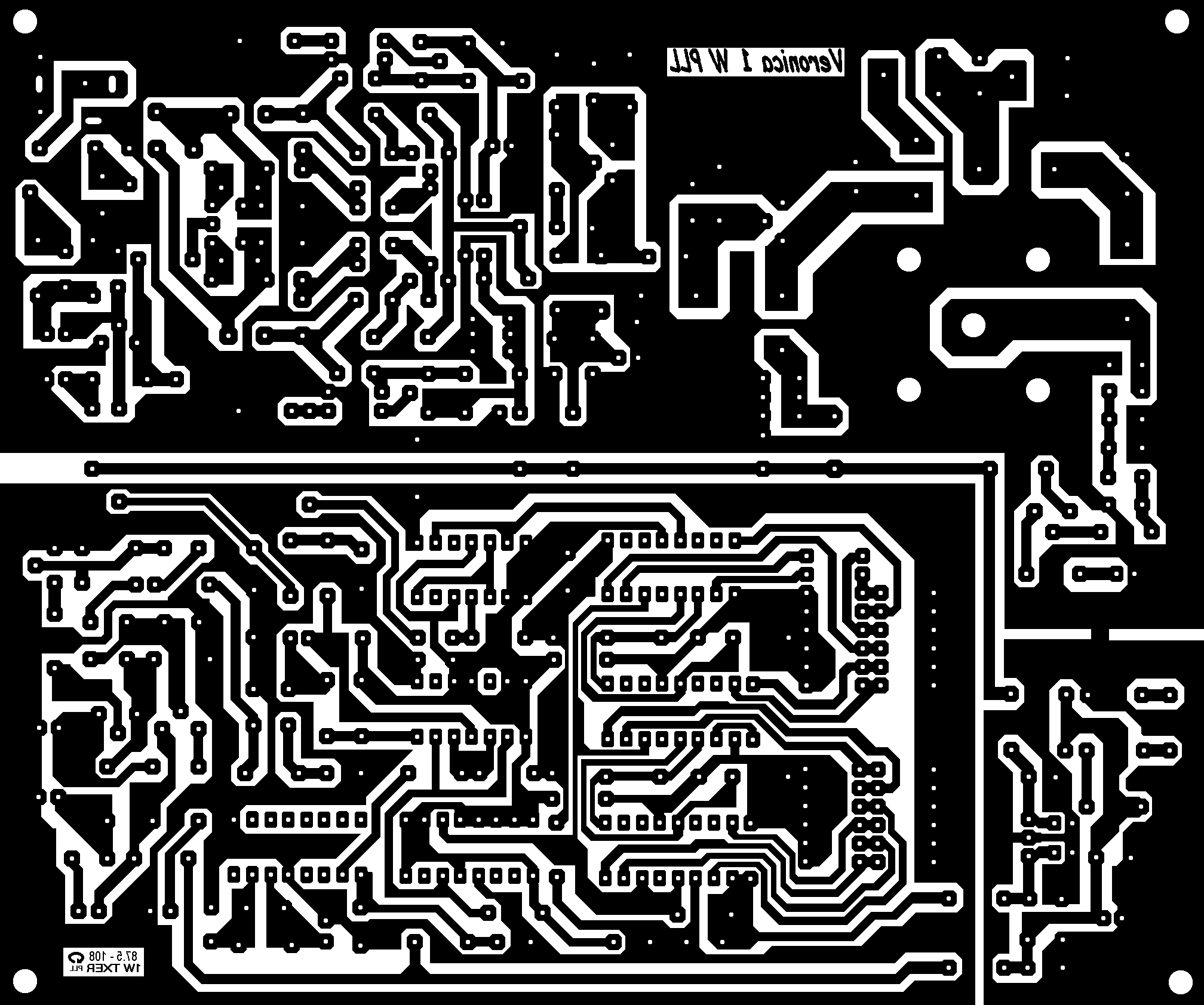

Wie weet er waar je printen kunt laten maken ?
Het gaat hier om een paar stuks.
Ik heb wel al bedrijven gevonden maar die werken met grote aantallen.
Partikulier ook prima.
Ik heb natuurlijk geen zin om al die apparatuuur aan te schaffen voor die 2 printen.

Hij bedoelt een printplaat waar transistortjes weerstandjes enzo opzitten <img src="/forums/images/graemlins/smile.gif" alt="" />
hier geen belg hoor <img src="/forums/images/graemlins/grin.gif" alt="" /> <img src="/forums/images/graemlins/grin.gif" alt="" />
sorry voor het misverstand,maar wat moet er met die printplaten gebeuren dan???????????
De meest eenvoudige en goedkoopste manier is een kontaktafdruk maken daarna belichten. Belichten kan je gewoon met zonlicht doen en dan ontwikkelen en etsen.
Als het grof werk is dan kun je de printbanen met viltstift maken en voor het fijnere werk zijn er setjes tekoop met print spoortjes ic voetjes etc. die je erop kan plakken. Deze setjes zijn voor een paar €uro's tekoop bij de electronica onderdelenzaken. <img src="/forums/images/graemlins/biggthumpup.gif" alt="" />

Voor eenvoudige printlayouts gebruik je toch gewoon een dalo-stift + een badje van IJzer-III-chloride
  • Moderator
Doorzichtige printerfolie halen bij de boekenhandel. Deze is ook voor inktjetprinters te krijgen.
Afdrukje maken op die folie en op een fotografische print leggen. Die is te koop bij een electronicazaak. Dan enkele minuten onder de hoogtezon/gezichtsbruiner. Ontwikkelen, etsen en klaar is je print.
als alternatief voor die printerfolie kan je ook Pauseklar van contact chemie gebruiken. dan kan je een gewone afdruk "doorzichtig maken". Kwaliteit is dan wel minder, smd kan je er niet mee etsen.
