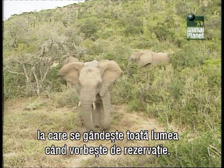

en innmiddels een hele boel meer ,NGC,Animal planet etc etc
Name: "HBO" Provider: "ESS"
11727000, V, 28000000 QPSK FEC 5/6
Satellite: 3590 - Thor 2,3 & Intelsat 10-02
Signal Level:74% Quality:97%
NetwordID:4369 TransponderID:2 SID:35
Video:3858 Audio:3859 - eng (ISO13818) PCR=3857 PMT:3856 Teletext:3861
ECM/EMM LIST
1) CA-Type: 2816 (0x0B00) Conax ECM: 495 (0x01EF) <-- SELECTED

NGC + Animal Planet zijn ondertussen weer zwart.
NRK 1 + NRK 2 kan je nog gewoon zien.
