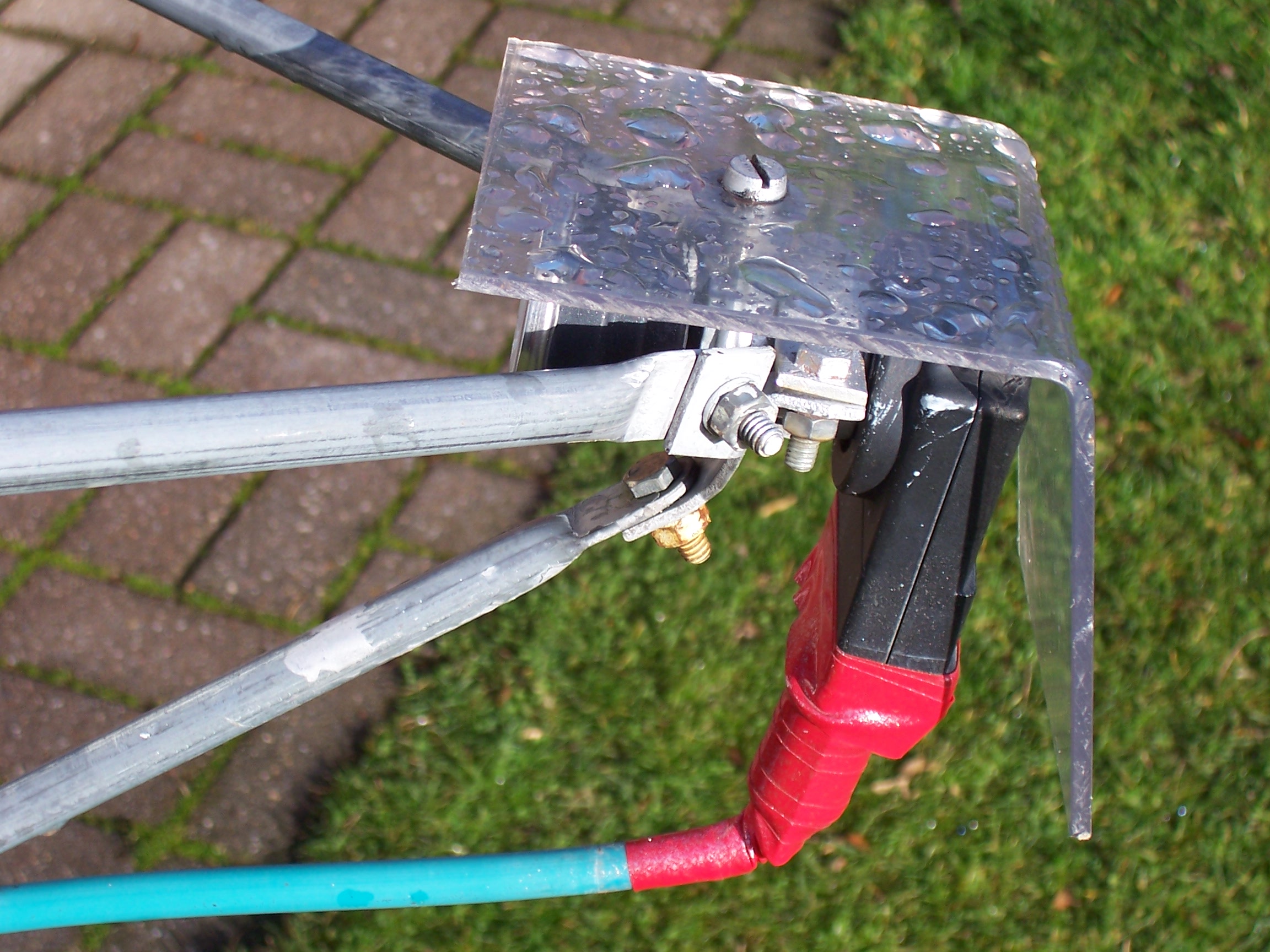

Woon hier in midden noorwegen en gebruik voor de astra een 70cm wok (dus niet zoveel reserve...)als het regent heb ik met zo,n (zelfgemaakt)kapje toch minstens 10% meer signaal en dan hoef je natuurlijk helemaal niet over (natte)sneeuw te praten.
kort samengevat: het heeft wel degelijk nut!

natuurlijk moet ik er ook bij vertellen dat de antennes hier veel meer naar beneden wijzen waardoor er veel makkelijker veel water op de lnb-kap blijft liggen wat weer een hoop demping geeft.

Als het U om de natte smeurie gaat die op de spiegel(parabool) en LNB kap blijft pakken gaat, dan zou ik eens siliconenspray gebruiken op die zaken, dan plakt er ook geen water/sneeuw op!
Het LNB kapje heeft nog een voordeel: kapot gaan door de zon van origineel LNB deksel, met waterpenetratie in de LNB in het bizonder, wordt vermeden!
