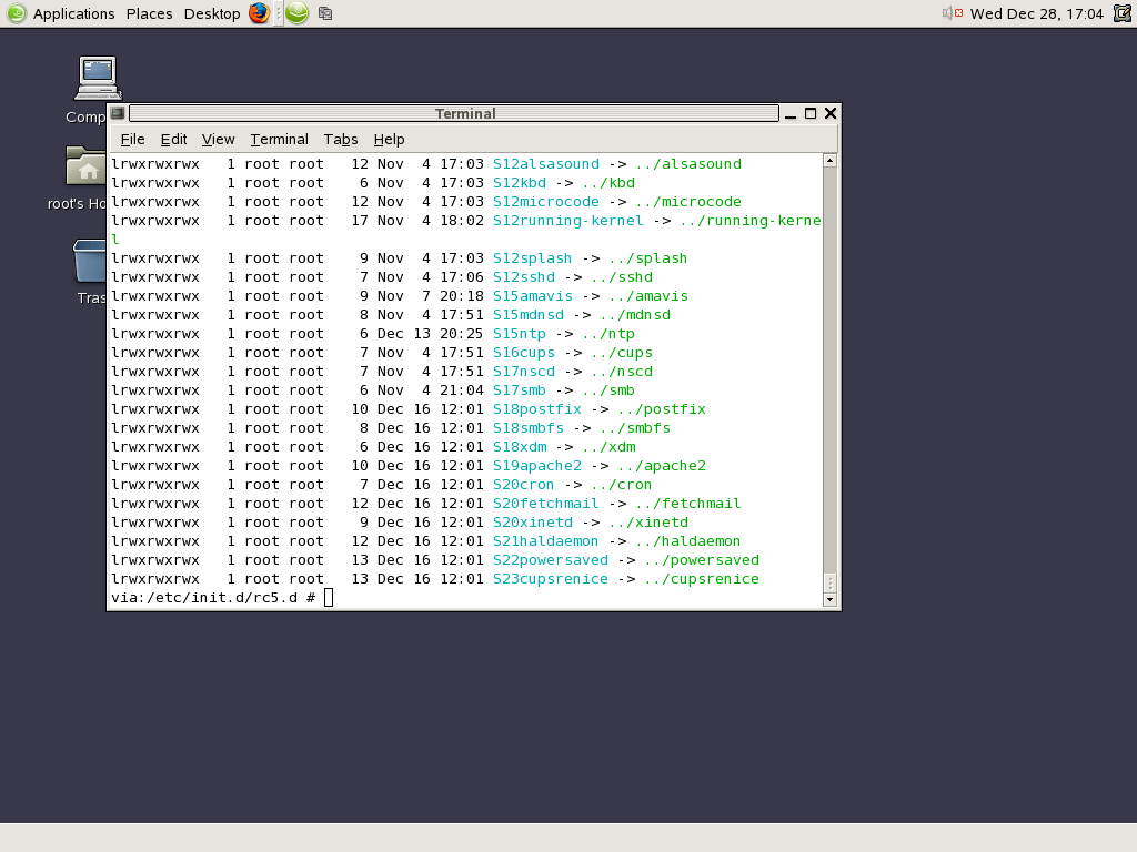

In /etc/init.d staat een xdm script. Met './xdm start' zou je X moeten kunnen starten als de de configuratie goed is natuurlijk.
Automatisch starten van xdm doet het systeem door een S18xdm link aan te maken in /etc/init.d/rc5.d en deze te laten wijzen naar ../xdm
Zie ook de bijlage!
