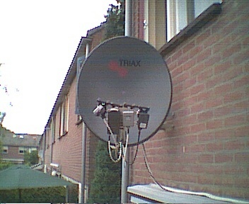

Hallo, ik heb hier ook een triax 78cm hangen met een multifeed houder voor 4 lnb's origineel van triax. Nu heb ik astra 1, 2(eurobird) en hotbird. Ik heb hier nog een monoblok liggen en die wil ik er ook nog op zetten gewoon om te kijken of dat ook werkt, het is een beetje een hobby geworden om zo veel mogelijk sats te kunnen ontvangen met mijn triax. Mijn ontvangst is nu overigens tussen de 72 en 75%.
Groeten van Martin.
