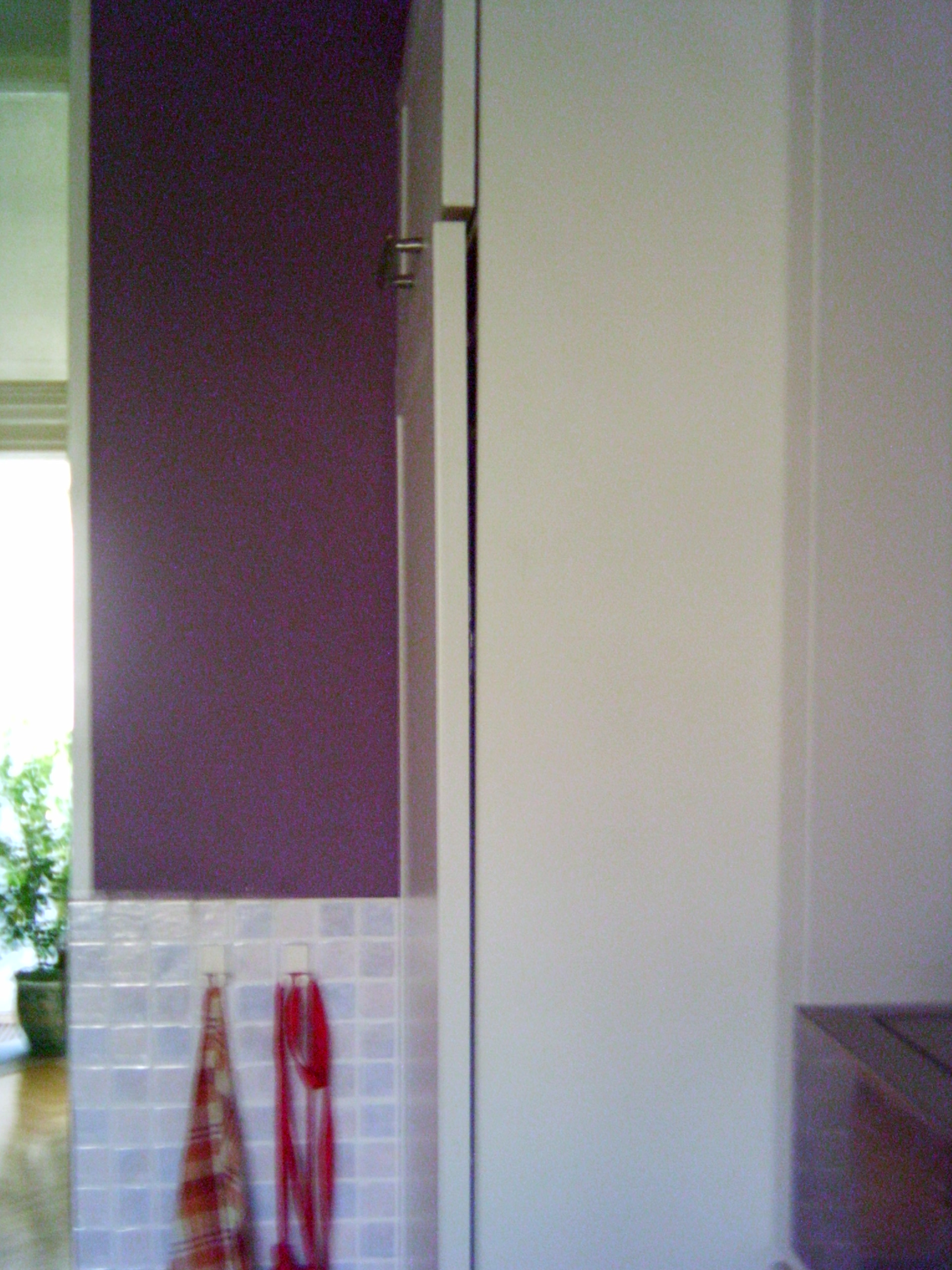

Kromgetrokken koelkastdeur
Prachtig zo'n inbouw keuken....vindt althans moederde vrouw meestal. <img src="/forums/images/graemlins/biggthumpdown.gif" alt="" />
Na 5 jaar is de deur kromgetrokken. Is daar nog wat aan te verhapstukken?
Grts Henk

Zo te zien is het niet de deur van de koelkast die is kormgetrokken maar de deur van de keuken die is kromgetrokken.
En deze deur is weer middels een glij systeem aan de echte koelkastdeur gemonteerd.

Als je de bijlage opent kun je zien waar het om gaat.
Deur is volgens mij van mdf, net zoals de meeste keukendeurtjes tegenwoordig.
<img src="/forums/images/graemlins/biggthumpup.gif" alt="" />Grts Henk
Keuken is 5 jaar oud. Geen garantie meer. Van belang is dus werkelijk hoe krijg ik 'm weer recht? <img src="/forums/images/graemlins/biggthumpup.gif" alt="" />Grts Henk

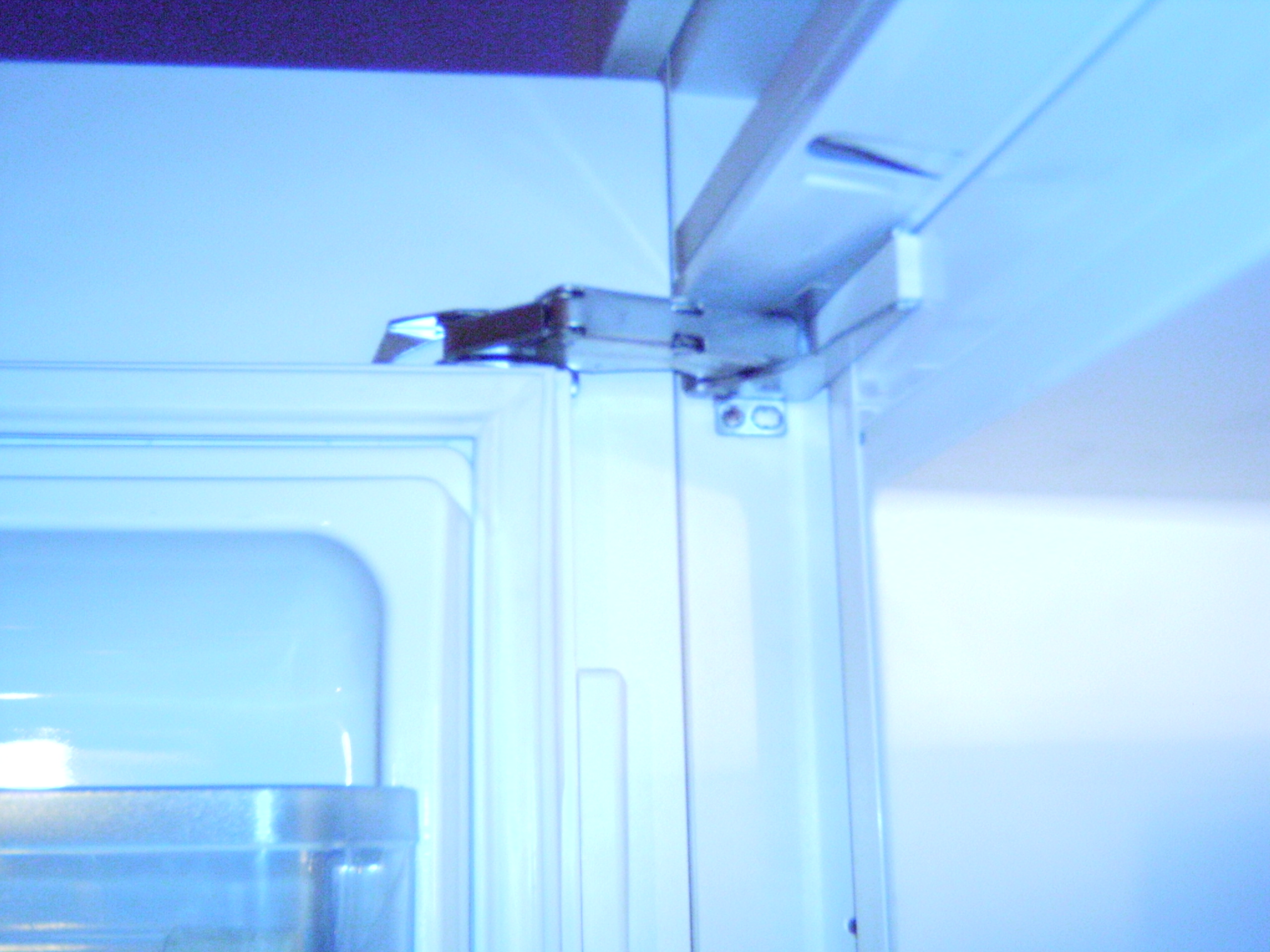

Nee, Geth, geen glijders.
Er zitten extra stevige uitzetscharnieren in..
zie bijlage, <img src="/forums/images/graemlins/xyxthumbs.gif" alt="" />Grts Henk
