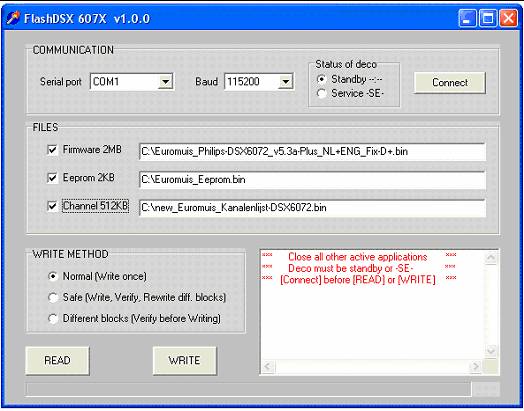

s.v.p niet gaan expirimenteren met FlashDSX zonder (werkende) Oslink achter de hand.
Voor de mensen die serieel flashen, houd gewoon de korte handleiding aan en er kan weinig misgaan.
Oudere versie's van Windows werken blijkbaar niet goed met FlashDSX.
Opzich niet zo vreemd, het programma FlashDSX is geschreven voor Windows XP met servise pack 2 en Linux.
Voor zover is het testen door trust dus nuttig geweest. <img src="/forums/images/graemlins/xyxthumbs.gif" alt="" />
Nu alleen nog even je Oslink repareren trust, dus haal je sigaret maar uit je soldeerbout. <img src="/forums/images/graemlins/grin.gif" alt="" />
Verder zijn er nog niet veel min puntjes ontdekt in het gebruik.
Het programma wil alleen wel eens gaan hangen als de verkeerde compoort is geselecteerd.
Dit los je op met Ctrl-Alt-Del en het programma af te sluiten.
De volgende poging kies je wel de voor jouw pc juiste compoort en begin je gewoon opnieuw.

Dat het bij fout ging , kwam omdat ik enkele sekonde's na op CONNECT te hebben gedrukt , een foutmelding kreeg : "Time out error" .
Ik dacht het te kunnen omzeilen door meteen na CONNECT op WRITE de klikken .
Hierdoor verschijnt de Timeout error niet meer , maar het programma loopt ook niet verder (bugje?)
Vanavond met frisse moed opnieuw tig pogingen gedaan en het werkt nu ook met WIN 98 .
De poortinstellingen van com 1 op standaardwaarden gezet :
9600 Bps / Databits 8 / Pariteit Geen / Stopbits 1 en Datatransport Xon/Xoff .
Hierna op "Geavanceerd" geklikt en het vinkje gezet bij "FIFO-buffers gebruiken" .
Met de Ontvangst- en Verzendbuffer beide in de stand "Laag" kreeg ik nog steeds die Timeout error , echter nadat ik ze één stip richting hoog had geschoven , was ik van die Timeout error verlost .
Ook met de "Standaardwaarden" van die buffers werkt het prima .
Ik heb er nu de eprom en een kanalenlijst mee ingezet .
Alle zenders weer netjes op rij , en de takjes doen het ook weer .
@trust
Normaal is het zo, als je een decoder serieel gaat flashen en er gaat iets fout krijg je een foutmelding in het display: Out of order, een Oslink is dan nodig om je decoder weer te herstellen.
Waarom kreeg jij die melding niet en kwam je na het uit en inschakelen van je decoder in het beperkte menu terecht?
Dat komt omdat, als de firmware geschreven wordt, eerst de kanalenlijst wordt geschreven n.l. van het adres 0x0 tot 0x80000, vanaf dat adres begint de firmware. (o.a. de bootloader)
Bij het programma Oslink is dat de data areas: blok 0 t/m 6 (adres 7FE00000-7FE7FFFF)
(de werkelijke kanalenlijst data zit in block 3 en 4)
Als het programmeren in dat gedeelte blijft hangen of dat je een stoomuitval krijgt, is er niets aan de hand met je decoder, dan is alleen maar je kanalenlijst weg.
Opnieuw programmeren van een kanalenlijst en eeprom is dan voldoende, als je het programma MES gebruikt heb je niet eens een eeprom nodig.

Wanneer ik in FlashDSX een vinkje zet bij "Channel512Kb", en vervolgens klik op "read". Dan wordt er in de map een ch.bin file gemaakt met de kanalenlijst die op dat moment in de decoder zit. right?
Is het mogelijk dat ik deze lijst open in MES, aanpas naar mijn wensen, opsla (zonder de naam te veranderen), en dan middels FlashDSX weer terugzet in de decoder? (Philips 6073/03)
Of moet het ingewikkelder? <img src="/forums/images/graemlins/grin.gif" alt="" />
ja zo ongeveer moet het wel kunnen, maar je kunt ook met MES je kanalenlijst openen.
