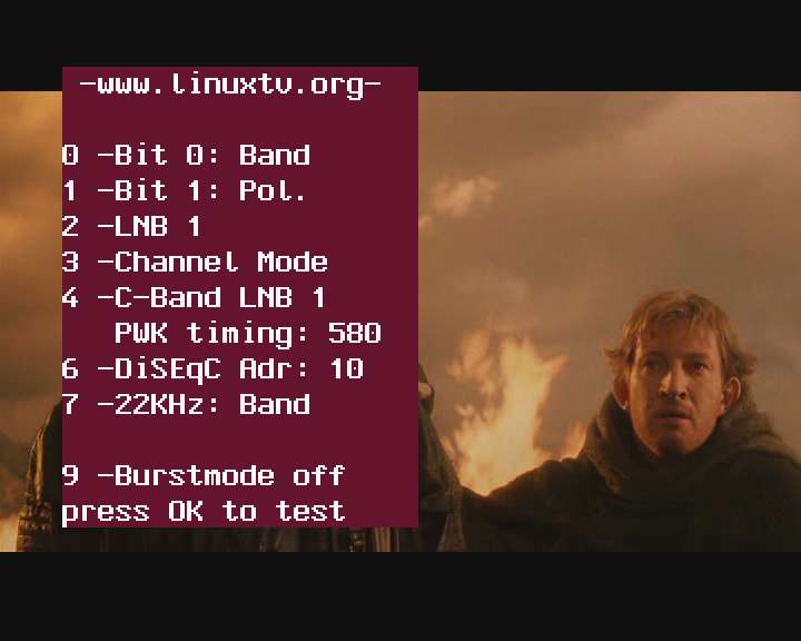

Hoe stel je dat dan in in dat ding?
Er zit DVB2000 op, met 2 Sandra menu's, maar er zijn een aantal plekken waar je diseq-instelingen kan veranderen, maar schakelen ho maar....
Volgens mij is er maar 1 plek waar je de diseqc instellingen kunt aanpassen.

Menu-9-9
0 -Bit 0:Band
1 -Bit 1: Pol
3 -Channel Mode
6 -Diseqc Adr: 10
7 -22KHz: Band
9 -Burstsmode off
Trust, fantastisch!!
Maar, hoe moet een moderne schotelaar nou goddomme weten dat je adres 10 in moet vullen?
Ik zat natuurlijk met AB te klooten.....
Dank, dank, dank.....
