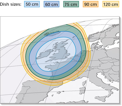

Gast Geplaatst: 3 april 2006 Geplaatst: 3 april 2006 Hoi, Hier in midden nederland lukt het met een 88cm schotel en 3 koppen prima, om de bbc te ontvangen. Is dit ook in het oosten van nederland, tegend e duitse grens, mogelijk? vraag 2: betere kans met de visiosat (volgens de tests beter) of net zo goed met de triax? Alvast dank!
leo1949 Geplaatst: 3 april 2006 Geplaatst: 3 april 2006 Dat is gewoon zonder problemen mogelijk met de schotel en lnb's die je hebt. Leo Vroeger waren de kratten bier van hout en moest je zuipen om de kachel aan te houden Waar de darmen vol van zijn loopt de anus van over.
Gast Geplaatst: 3 april 2006 Geplaatst: 3 april 2006 @thehighlands, Zeer waarschijnlijk lukt het zowel met een Triax 88 cm alsook met een Visiosat 90 cm. In afwachting van tests uit de praktijk alvast enkele plaatjes: Met vriendelijke groeten <img src="/forums/images/graemlins/wink.gif" alt="" /> sattaz
Gast Geplaatst: 3 april 2006 Geplaatst: 3 april 2006 Zoals ik lees heb je 3 LNB's op 1 schotel van 88 cm. Je zal denk ik de opstelling 13/19/28 graden oost hebben, met de Astra1 in het midden. Als je ontvangst in midden Nederland goed is, zal het weinig verschillen met oost Nederland. Zo groot is ons landje niet. De kans op slechtere ontvangst op de transponders van BBC en ITV zal allicht met zware regenval en dat soort weersomstandigheden zijn.
schimpie Geplaatst: 3 april 2006 Geplaatst: 3 april 2006 Ze komen hier op een 68 cm Triax al snoeihard binnen, moet het inderdaad met 88 cm in het oosten zeker lukken. De BBC's komen hier harder binnen dan menig Nederlandse zender. ---- Schimpie ---- IPTV CanalPlus + DVB-S FTA Triax 80 cm Multifeed 13 - 19,2 - 23,5 - 28 [VU+ Zero 4K UHD] {VTi 15.0.04} / Samsung 43" QLED 4K TV [Zgemma H9S UHD] {OpenPli 8.3} / Samsung 37" HD TV (met streams vanaf de VU+)
Gast Geplaatst: 3 april 2006 Geplaatst: 3 april 2006 heel erg bedankt voor de uitgebreide en gedocumenteerde antwoorden!
cookie monster Geplaatst: 3 april 2006 Geplaatst: 3 april 2006 64cm: 2 lnb's 19,2°O & 28,2/28,5°O , in midden België perfekt <img src="/forums/images/graemlins/xyxthumbs.gif" alt="" /> Ik heb nu een 78cm met 2 LNB's gezet , 16°O & 28,2/28,5°O <img src="/forums/images/graemlins/smile.gif" alt="" /> C o o kie M o nster C U L'8'R WEIRDOGAToRS I was born once , as an invasion of the bodysnatchers , but the doctor did get a brain-attack !! my name: breedbandwurger 1967 casa CM: FTA DVB-S & FTA DVB-S2
Gast Geplaatst: 3 april 2006 Geplaatst: 3 april 2006 vanuit spanje werkt het al met een 80 CM schotel. Groeten, Amistad
Gast Geplaatst: 4 april 2006 Geplaatst: 4 april 2006 En bij mij hier, 60 km ten zuiden van Frankfurt/M kan ik bevestigen dat de ontvangst van Astra 2D prima en betrouwbaar is met een 45 cm Technisat schoteltje met bijbehoren LNC waarvan de gevoeligheid niet bekend is. (proefopstelling)
Frans B Geplaatst: 4 april 2006 Geplaatst: 4 april 2006 Ik denk toch dat ze de footprint van europ moeten aanpassen. Hier op kreta is er geen ontvangst met 3.5m . Zelfs met 5m nog problemen. System Administrator (niet van deze site)
lock Geplaatst: 4 april 2006 Geplaatst: 4 april 2006 Citaat: vanuit spanje werkt het al met een 80 CM schotel. Groeten,Amistad Niet in Zuid Spanje, daar heb je minstens 1.20 nodig. "That's another fine mess you've got me into"
cookie monster Geplaatst: 4 april 2006 Geplaatst: 4 april 2006 Astra 2D reports: ivm Kreta vond ik niets echt , maar dat zal wel van plaats tot plaats schelen !! C o o kie M o nster C U L'8'R WEIRDOGAToRS I was born once , as an invasion of the bodysnatchers , but the doctor did get a brain-attack !! my name: breedbandwurger 1967 casa CM: FTA DVB-S & FTA DVB-S2
vincent1971 Geplaatst: 4 april 2006 Geplaatst: 4 april 2006 Ik zelf woon in oost-Enschede. Krijg ze goed binnen op een 100 centimeter. Voorheen op 60 centimeter ook goed. Alleen bij een behoorlijke regenbui ging alles plat Astra 1 zit bij mij op 31,5°E, 28.2°E, 19.2°EAstra 2 zit bij mij op 19.2°E, 28.2°EAstra 3 zit bij mij op 23.3°E,23.5°E
Unetwork Geplaatst: 4 april 2006 Geplaatst: 4 april 2006 Skopje Macedonie 3.10 m schotel LNB 0,8 Db signaal 69% Geld maakt niet gelukkig maar geluk is onbetaalbaar
hgroen Geplaatst: 15 april 2006 Geplaatst: 15 april 2006 Perfect hier in Arnhem met een 78 cm TRIAX HG Topfield TF4000 PVR en ET 9500, Visiosat Bisat G3D, 4 x ALPS quad lnb, Astra 1 en Astra 2 en 3 en Hotbird.
