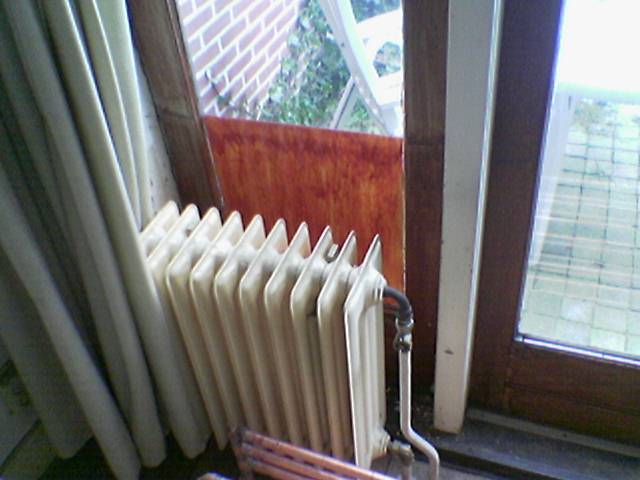

gigantaandemuur Geplaatst: 7 april 2006 Geplaatst: 7 april 2006 In mijn huis zijn ramen en deuren van hardhout ,25 jaar oud en inmiddels al zeer lang niet meer gebeitst aan de binnenkant. Hier zitten inmiddels lichte vlekken in [vocht].Nu heb ik de keus gewoon schilderen of weer beitsen .Als ik het ga schuren en beitsen zullen deze dan verdwijnen of blijven ze dan zichtbaar .groetjes "You can fool some of the people all of the time, and all of the people some of the time, but you can not fool all of the people all of the time"
tonslag Geplaatst: 7 april 2006 Geplaatst: 7 april 2006 ik heb geen verstand van schilderwerk. Maar als er aan de binnenkant vochtplekken komen te zitten komen die dan niet van buiten? Lijkt me niet goed om vochtig hout te voorzien van een afsluitende verflaag. Ton Wavefrontier, 4x quat LNB, multiswitch 17in/8uit DM7025, DM7020, DM5620,DM600PVR, DM500, DM800HD
gigantaandemuur Geplaatst: 7 april 2006 Auteur Geplaatst: 7 april 2006 Nee de vlekken komen niet van buiten en dit is enkele jaren geleden nog gebeitst .Betreffend hardhout heeft opgesloten gezeten achter isolatie vanwege radiatoren die ervoor stonden welke nu weg zijn en is inmiddels droog zie de bijlage.groetjes "You can fool some of the people all of the time, and all of the people some of the time, but you can not fool all of the people all of the time"

Fredo Geplaatst: 10 april 2006 Geplaatst: 10 april 2006 je moet ze met een middeltje tegen vocht behandelen zegt de schilder die naast mij staat als je zeker weet dat het vocht van binnen niet meer komt schuren en beitsen dan gaat de verkleuring ook weg Groeten Fred. AZbox premium , AZbox premium+ , AZbox elite Dreambox 8000 2maal SAB sky 4800 mini , DVB zelfbouw decoder.
D.Quijote Geplaatst: 10 april 2006 Geplaatst: 10 april 2006 Ik heb ook hardhout,( niet in Spanje ) maar in Nederland. Als er vlekken zijn moet je eigenlijk het hele raam of deur opnieuw grondig afschuren anders krijg je toch kleurverschil en daarna dan opnieuw beitsen. Heb je geen plekje wat niet zo in het zicht zit, en waar je kan testen ??? gr.D.Quijote M7 sat 801, Amiko HD 8155 en HD 8165 + combo
Gast Geplaatst: 10 april 2006 Geplaatst: 10 april 2006 Hoi, Hout kan je behandelen met ontweringswater te koop bij de bouwmarkt maar ook zelf te maken 1 eetlepel oxaalzuur (kristallen) op 1 liter water. Hierdoor kleurt het hout weer op. Richard
gigantaandemuur Geplaatst: 10 april 2006 Auteur Geplaatst: 10 april 2006 Ik heb even een stukje geschuurd en dan word het i.d.d al aardig weer een kleur.Dat word dus schuren en schuren en nog eens schuren.groetjes "You can fool some of the people all of the time, and all of the people some of the time, but you can not fool all of the people all of the time"

Gast Geplaatst: 10 april 2006 Geplaatst: 10 april 2006 even de lichte plekken voorbeitsen alvorens de gehele kozijn te behandelen groeten en suc6 Benno
Tonskidutch Geplaatst: 10 april 2006 Geplaatst: 10 april 2006 in theebladeren zit looizuur dat bleekt de vlekken weg.. maar schuren kan ook.. <img src="/forums/images/graemlins/grin.gif" alt="" /> spuug in je handen en hoppa. cheers Ninive Boris Blank
