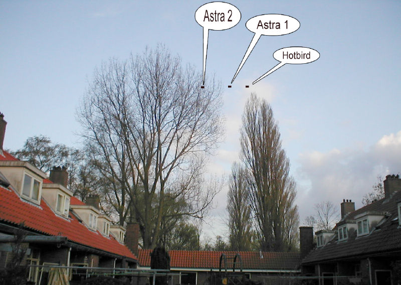

Gast Geplaatst: 30 april 2006 Geplaatst: 30 april 2006 Het mysterie van het niet-ontvangen van Astra-2 is opgelost. Het is een boom die het signaal tegenhoudt. Ik dacht dat die satllieten veeeeel hoger aan de hgemel zouden staan, maar nee dus. Helaas kan ik niet veel aan de situatie veranderen. Ik woon in een laag huisje met een pannendak (dus schotel kan niet op het dak) en ons achttertuintje is te klein om paal en schotel voldoende te kunnen verplaatsen. Schotel aan de voorzijde kan ook niet, want dit wijkje staat op de monumentenlijst. Helaas dus, geen Astra-2 tenzij die boom omwaait. En Hotbird en Astra-1 kan ik kijken zolang de bomem geen gfoeistuipen krijgen <img src="/forums/images/graemlins/smile.gif" alt="" /> Zie ook bijgaande foto (de 3 satellieten zijn uiteraard niet op schaal) Verder iedereen dank voor de reacties, RBR Tuindorp Nwendam (A'dam-N)
WPW Geplaatst: 30 april 2006 Geplaatst: 30 april 2006 Das idd zwaar k*t, en ze zijn iets te groot om er per ongeluk tegenaan te rijden, je kan proberen de gemeente aan te spreken over storm gevaar, op die manier heb ik al wat bomen gesnoeit gezien. gr, WPW. -=[Deze ruimte is opzettelijk leeg gelaten]=-

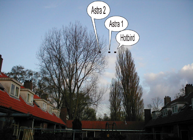

Gast Geplaatst: 30 april 2006 Geplaatst: 30 april 2006 Bijgaand plaatje geeft denk ik wat meer de situatie weer waar ik mee te maken heb (satellieten onder een hoek van 30 graden t.o.v. de positie van mijn wok) Groeten, RBR
Gast Geplaatst: 30 april 2006 Geplaatst: 30 april 2006 Ik heb een vergelijkbare situatie, ik zou normaal alleen de Hotbird kunnen pakken, voor beide Astra's staat een boom. De schotel is dus maar het dak op gegaan zodat deze nu over de boom heen kijkt.

Bigfoot Geplaatst: 1 mei 2006 Geplaatst: 1 mei 2006 Als ik het goed zie hoeft er slechts een zijtak van de boom af, kun je er die niet "stiekem" afzagen? En je kunt ook proberen een schotelje aan de vorozijde van je huis te plaatsen, dat heb ik ook al jaren terwijl wij ook in een "beschermd stadsgezicht" wonen

Gast Geplaatst: 1 mei 2006 Geplaatst: 1 mei 2006 Citaat: Bijgaand plaatje geeft denk ik wat meer de situatie weer waar ik mee te maken heb Zo te zien kan ontvangst van Astra1 en Hot Bird ook nog problematisch worden als de bomen straks volop blad hebben... Verhuizen naar het dak lijkt dan de enige oplossing voor je.
Tonskidutch Geplaatst: 1 mei 2006 Geplaatst: 1 mei 2006 Citaat: Citaat: Bijgaand plaatje geeft denk ik wat meer de situatie weer waar ik mee te maken heb Zo te zien kan ontvangst van Astra1 en Hot Bird ook nog problematisch worden als de bomen straks volop blad hebben... Verhuizen naar het dak lijkt dan de enige oplossing voor je. of een prime focus? iets meer gebundeld??? zou dat een optie zijn (heb ook in de nieuwe wonig een 30 meter hoge boom -mooi weliswaar- voor de gevel) cheers You Better Hide Yello, Heidi Happy
EBOR Geplaatst: 1 mei 2006 Geplaatst: 1 mei 2006 Ik vind de bomen nog vrij ver weg staan. Zelf heb ik een grote beukenboom op 10 meter afstand richting Sirius staan. Zolang er nog geen bladeren aan zitten heb ik geen problemen. Moet er wel bij zeggen heb een schotel van 1 meter. groeten DM920 Ultra HD; Newnigma, DM800HDse, Oppo-BDP-105EU, Rotel RSP-1576,Rotel RMB 1095, LG UH850V, Monitor Audio Gold 200 4G
