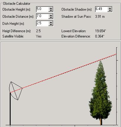

Noolman Geplaatst: 18 mei 2006 Auteur Geplaatst: 18 mei 2006 Astron heeft de juiste tekening gemaakt. Het huis is vanaf de vloer van het dakterras circa 5 meter hoog en aangezien het dak schuin loopt win je op de diepte van het dakterras van 4.75 nog ruim 2 m. Ik denk alleen wel dat het een moeilijk verhaal wordt.
Gast Geplaatst: 18 mei 2006 Geplaatst: 18 mei 2006 Volgens Gorbtrack kan het met een paal van 2,5 meter. Als je dan een schotel hebt van 1 meter doorsnede kom je niet boven de drie meter uit voor de gehele installatie en heb je geen bouwvergunning nodig. Bevestiging aan een paal aan de muur en de schotel over het dak te laten "kijken" is ook nog een optie. Dan staat de schotel niet zoveel in het zicht van binnenuit.
