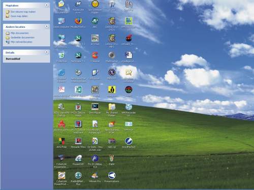

Ik wil me bureaublad graag terug , hulp (met dank aan ega)
Mijn echtgenote vond het nodig wat te veranderen .
Ik weet het , het is vragen om problemen om ze aan de computer te laten zitten , maar het kwaad is geschied <img src="/forums/images/graemlins/crazy.gif" alt="" />
Nu heb ik dit bureaublad , ik weet best wel veel van computers maar dit kan ik niet
oplossen , een kennis heeft hetzelfde ( kon ik dus ook niet herstellen !!!!)
Iemand een idee om de blauwe balk links weg te krijgen , mijn blad herstellen naar normaal dus !
Ik kan wel een image terug zetten , maar ik wil ook weten wat er loos is .

Dan moet je eens gaan kijken naar de eigenschappen van beeldscherm...
rechtermuisknop op bureaublad -> eigenschappen -> tabblad -> bureaublad -> knop bureaublad aanpassen ->kies hier voor Standaardinstellingen herstellen.
En klik ook eens op Website->en vink hier alles uit.

Tab bladen had ik al geprobeerd , nogmaals gedaan , geeft ook geen verschil .
Moet toch een meer voorkomend probleem zijn ik heb het al bij 3 computers gezien .

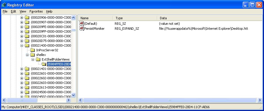

kijk eens in het register met regedit bij de waarde:
HKCR\CLSID\{00021400-0000-0000-C000-000000000046}\shellex\ExtShellFolderViews\{5984FFE0-28D4-11CF-AE66-08002B2E1262}
key:
PersistMoniker
ik weer niet wat er bij jou staat, maar de juiste waarde voor deze register key is:
file://%userappdata%\Microsoft\Internet Explorer\Desktop.htt
ik weet niet zeker of er een reboot nodig is, maar dat kan zeker geen kwaad.
Groetjes,
Gerard (GTB)
Deze key is bij mij niet aanwezig .
Ik heb een register backup terug gezet , nu werkt het weer behalve enkele programma's die ik er na geinstalleerd heb.
Daar is de key ook niet aanwezig .
Zou toch graag weten wat de fout is , ik kan het foute register zo terug zetten .
