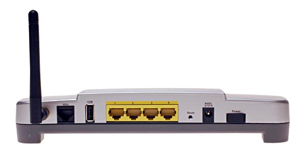

Gast Geplaatst: 28 juni 2006 Delen Geplaatst: 28 juni 2006 Ik heb gisteren mijn nieuwe modem binnen gekregen de USRobotics Wireless MAXg ADSL2+ Modem/Router (Annex A)type 9108 ik heb verbinding met mijn laptop (wifi) maar ik wil deze aansluiten via mijn livebox (wanadoo) iemand enig idee? na een tijdje te klooien is het mijn nog niet gelukt om een internet verbinding tot stand te brengen via de laptop! Link naar reactie Delen op andere sites Meer opties om te delen...
Loeki Geplaatst: 28 juni 2006 Delen Geplaatst: 28 juni 2006 Citaat: de telefoonlijn rechtstreeks op de livebox ,1 ethernet uitgang naar mijn robotics ook aangesloten op de telefoonlijn ingang [color:"red"] [/color] dus als ik het goed begrijp heb je de telefoonaansluiting (RJ11) van je robotics ook aangsloten??? dus heb je een telefoonlijn naar je livebox en naar je robotics vanaf het isra, da's niet nodig... ethernet vanuit de livebox naar de ethernet van je robotics (poort 1 ofzo)..en als je de box ip nr's laat maken, dan zet je in het robotics menu automatisch ip verkrijgen.. ik zal even een handleiding opzoeken en dan zal ik even kijken gr, Winn DM800HD...Newnigma...80cm Schotel...4 x LNB... Link naar reactie Delen op andere sites Meer opties om te delen...
Gast Geplaatst: 28 juni 2006 Delen Geplaatst: 28 juni 2006 Kleine toelichting ,ik heb alleen de livebox voorzien van een telefoonlijn! de ethernet uitgang (rode ) van de livebox heb ik naar de line ingang van de robotics gebracht. en dan via wifi naar mijn laptop de verbinding is er wel alleen ik kom niet op internet <img src="/forums/images/graemlins/blush.gif" alt="" /> Link naar reactie Delen op andere sites Meer opties om te delen...

Pionewbie Geplaatst: 28 juni 2006 Delen Geplaatst: 28 juni 2006 Citaat: Kleine toelichting ,ik heb alleen de livebox voorzien van een telefoonlijn! de ethernet uitgang (rode ) van de livebox heb ik naar de line ingang van de robotics gebracht. en dan via wifi naar mijn laptop de verbinding is er wel alleen ik kom niet op internet <img src="/forums/images/graemlins/blush.gif" alt="" /> De uitgang van de livebox is een ethernetuitgang, zoals je zelf al schrijft. De ingang van je Robotics is, zoals je zelf al weer terecht schrijft, een line ingang (telefoonlijn). Dit kan toch nooit werken! Het zijn totaal verschillende signalen. Link naar reactie Delen op andere sites Meer opties om te delen...
Thomas2000 Geplaatst: 28 juni 2006 Delen Geplaatst: 28 juni 2006 Zit er geen wan aansluiting op de Robotics? Citaat: Je moet deze router wel configueren door middel een key erin te zetten(wep,wpa),bv,ook die zelfde key hoort in je wifi op je laptop. En dan stekkers er even uit buiten en even opnieuw op starten dan moet ie het doen. Hier kan je beter even mee wachten totdat alles werkt. Dan ligt het daar tenminnste niet aan! Groeten Thomas Rule #1 Good computers don't go down. Rule #2 There is no such thing as a good computer. Link naar reactie Delen op andere sites Meer opties om te delen...

theparasol Geplaatst: 28 juni 2006 Delen Geplaatst: 28 juni 2006 Dit gaat nooit zo werken pvd!!!! Wat wel gaat werken is zoals hierboven al beschreven dat je een lanpoort van de livebox doorkoppeld op een lanpoort op de usr... Is een dure switch geworden op deze manier maar het gaat wel werken. Ik zou zeggen: retour met die usr en haal een wlan router type op ipv wlan adsl router of nog beter gewoon een toffe switch want meer zit er domweg niet in, de rest doet je livebox nl al! Link naar reactie Delen op andere sites Meer opties om te delen...
Gast Geplaatst: 28 juni 2006 Delen Geplaatst: 28 juni 2006 Citaat: Dit gaat nooit zo werken pvd!!!! Wat wel gaat werken is zoals hierboven al beschreven dat je een lanpoort van de livebox doorkoppeld op een lanpoort op de usr... Is een dure switch geworden op deze manier maar het gaat wel werken. Ik zou zeggen: retour met die usr en haal een wlan router type op ipv wlan adsl router of nog beter gewoon een toffe switch want meer zit er domweg niet in, de rest doet je livebox nl al! Had ik al meteen verandert de line ingang <img src="/forums/images/graemlins/blush.gif" alt="" /> het zit nu ethernet uitgang livebox naar ethernet uitgang robotics,maar nog steeds geen internet verbinding via de livebox <img src="/forums/images/graemlins/confused.gif" alt="" /> Link naar reactie Delen op andere sites Meer opties om te delen...
Thomas2000 Geplaatst: 28 juni 2006 Delen Geplaatst: 28 juni 2006 Waarvoor gebruik je die livebox? Je kan beter inbellen met de USR dan heb je die livebox niet meer nodig. Of is die meest linker aansluiting op de USR een wanpoort (links van de usb)? Dan daar je utp van de livebox in doen. Of een accespoint aan de livebox. en de USR verkopen. Groeten Thomas Rule #1 Good computers don't go down. Rule #2 There is no such thing as a good computer. Link naar reactie Delen op andere sites Meer opties om te delen...
Loeki Geplaatst: 29 juni 2006 Delen Geplaatst: 29 juni 2006 Alleen je USR aansluiten is ook nog een optie, alleen blijft dat weer lastig met providers die zelf een modem/router leveren. Ik geloof dat de instellingen voor Wanadoo Family (ga ik maar even van uit) zijn: Connectie type: 1483 Bridged Multiplexing : LLC VPI/VCI : 8/35 Prim.DNS : 194.134.5.55 Sec. DNS : 194.134.5.5 Het hangt er een beetje vanaf hoe het setup menu van de USR eruit ziet. Als je de LiveBox wel gebruikt en je gebruikt de USR als switch, dan denk ik dat je hezelfde connectietype kan gebruiken en je "Obtain an IP Address Automatically" moet aanvinken. Dan krijgt hij een IP van je LB. Wel even DHCP uitzetten van je USR. Maar ja...kan je niet garanderen dat het werkt <img src="/forums/images/graemlins/crazy.gif" alt="" />, maar je kan het allicht even proberen. Ik heb wel ergens gelezen dat er WiFi kaartjes zijn voor €25,- die wel werken in een LB. Zal Wanadoo (lees Orange) niet leuk vinden. Succes.. <img src="/forums/images/graemlins/xyxthumbs.gif" alt="" /> grt, Winn DM800HD...Newnigma...80cm Schotel...4 x LNB... Link naar reactie Delen op andere sites Meer opties om te delen...
