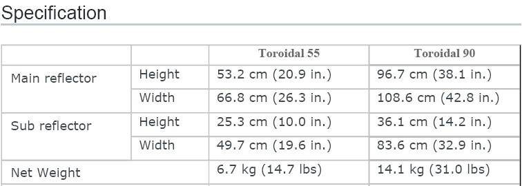

Raphie Geplaatst: 12 januari 2007 Geplaatst: 12 januari 2007 Hier nog een twijfelaar, Ik wil wel graag de T90, kan hem ook prima kwijt in de tuin, maar ik heb een vast paal in de grond die 50cm hoog is, krijg ik de T90 hier wel op? of is die paal te kort? VisioSat G4 + SPAUN + 4x Alps LNB > DM7020 HD (DMM OE 2.0)
WPW Geplaatst: 12 januari 2007 Geplaatst: 12 januari 2007 Nou dat zal netaan gaan, maar een pijp van 1 meter eroverheen zetten lost je probleem meteen op, met een basis van 50cm kan je tot 1,50m (totaal) hoog gaan. gr, WPW. -=[Deze ruimte is opzettelijk leeg gelaten]=-
Raphie Geplaatst: 12 januari 2007 Geplaatst: 12 januari 2007 wil hem toch zo dicht mogelijk bij de grond hebben, waar kan ik vinden wat de minimale afmeting tussen montagebeugel en vloer dient te zijn? VisioSat G4 + SPAUN + 4x Alps LNB > DM7020 HD (DMM OE 2.0)
WPW Geplaatst: 12 januari 2007 Geplaatst: 12 januari 2007 Dat kan een paar cm varieren, maar met 50cm kan je net tekort komen, dan met een paal erovereen. gr, WPW. -=[Deze ruimte is opzettelijk leeg gelaten]=-
Raphie Geplaatst: 12 januari 2007 Geplaatst: 12 januari 2007 Waar kan ik dat controlen? handlediing spreekt namelijk niet over montagehoogte... VisioSat G4 + SPAUN + 4x Alps LNB > DM7020 HD (DMM OE 2.0)
WPW Geplaatst: 12 januari 2007 Geplaatst: 12 januari 2007 Zie hier dan. gr, WPW. -=[Deze ruimte is opzettelijk leeg gelaten]=-
