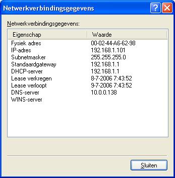

Thomas2000 Geplaatst: 8 juli 2006 Geplaatst: 8 juli 2006 Als je je netwerkverbinding bekijkt moet je kijken naar dns server. Die type je in de adres balk en je komt bij je modem. Bij mij dus 10.0.0.138 Anders kan je het programma ipscan gebruiken. Google op ipscan (klik op bovenste link) dowload ipscan en je kan je netwerk afscannen. Groeten Thomas Rule #1 Good computers don't go down. Rule #2 There is no such thing as a good computer.

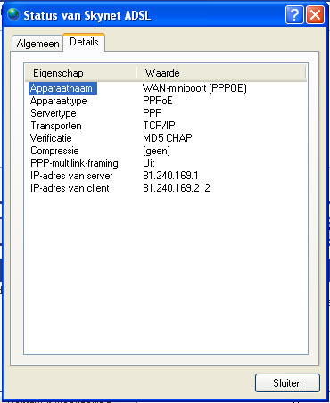

Gast Geplaatst: 8 juli 2006 Geplaatst: 8 juli 2006 Er moet hier toch iets fout ingesteld staan want ik krijg als ik mij lan verbinding open een gans ander scherm, zie bijlage hiervoor. Weet wel dat ik via een ADSL verbinding werk en dus altijd login en paswoord moet ingeven, dus mijn router zou mij constant geconnect moeten hebben en indien de verbinding uitvalt opnieuw connecten.

Gast Geplaatst: 8 juli 2006 Geplaatst: 8 juli 2006 Hoe kun je nou een dns servers hebben met het ip adres 10.0.0.138 als je gatewayadres 192.168.1.1 is? Je hebt dan ook een router ertussen zitten neem ik aan?
Thomas2000 Geplaatst: 8 juli 2006 Geplaatst: 8 juli 2006 Ja ik heb een speedtouch modem zonder router. Dan een losse etech router en voor de draadloze apparatuur nog een Linksys ap buiten aan de voorgevel. Groeten Thomas Rule #1 Good computers don't go down. Rule #2 There is no such thing as a good computer.

Tonskidutch Geplaatst: 9 juli 2006 Geplaatst: 9 juli 2006 lijkt dat modem op dit plaatje.. afbeelding je PC´s in het netwerk staat op een andere subgroep je ebruikt 192.168.1.xxx je modem behoort tot de range 10.0.0.XXX je pc moet je dus kortstondig even op een ander ip zetten (ik gebruik bijvoorbeeld 10.0.0.150) als je PC op dezelfde range staat als de speedtouch kun je hem benaderen met http://10.0.0.138 cheers Satisfaction Shank Fatboy Slim, The Rolling Stones
Gast Geplaatst: 9 juli 2006 Geplaatst: 9 juli 2006 JA daar lijkt hij op, maar zie nergens bij eigenschappen van mijn verbinding dns server staan. Enkel ip adres van server en client. IP adressen beginnen met 80.201.42.xxx, als ik die ingeef kan hij niks vinden.
Thomas2000 Geplaatst: 9 juli 2006 Geplaatst: 9 juli 2006 Dat maakt toch niet uit? Dat zou betekenen dat je alleen webpagina's in je netwerk kan bekijken.... Of begrijp ik je verkeerd? Groeten Thomas Rule #1 Good computers don't go down. Rule #2 There is no such thing as a good computer.
