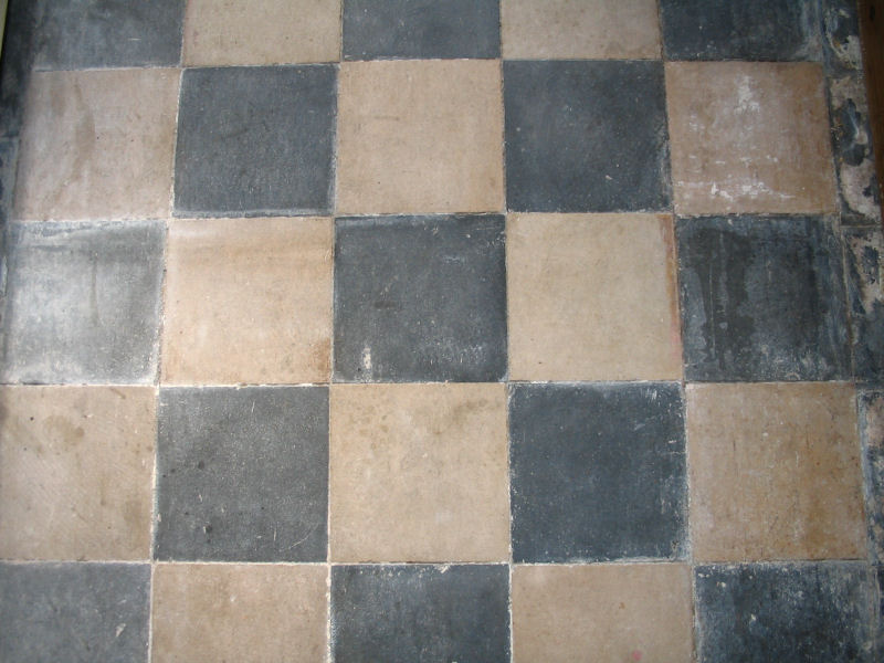

D.Quijote Geplaatst: 10 juli 2006 Geplaatst: 10 juli 2006 Ik ben nu even voor 2 maanden in nederland, en wil eigenlijk de plavuizen die in de gang liggen opknappen. Aangezien er ze niet uitzien heeft er altijd vloerbedekking over gelegen. Heel vroeger was er zelfs zeil opgelijmd. Er zitten allemaal witte vlekken op, als je ze nat maakt ziet het best aardig eruit. Er al geprobeerd ze te schrobben met groen zeep maar dat helpt niet, en als je ze opschuurd krijg je natuurlijk krassen. Iemand een idee hoe je dit opknapt ?? Ik heb ook weleens gehoord dat je dat met verdunde zoutzuur kan doen. Er staat een foto in de bijlage. Ze zijn trouwens zo'n 100 jaar oud. gr.D.Quijote M7 sat 801, Amiko HD 8155 en HD 8165 + combo
grunnsat Geplaatst: 10 juli 2006 Geplaatst: 10 juli 2006 Misschien met een polijstmachine? Vraag het eens aan een bedrijf in plavuizen etc. .
Gast Geplaatst: 10 juli 2006 Geplaatst: 10 juli 2006 Citaat: Ik ben nu even voor 2 maanden in nederland, en wil eigenlijk de plavuizen die in de gang liggen opknappen. Aangezien er ze niet uitzien heeft er altijd vloerbedekking over gelegen. Heel vroeger was er zelfs zeil opgelijmd. Er zitten allemaal witte vlekken op, als je ze nat maakt ziet het best aardig eruit. Er al geprobeerd ze te schrobben met groen zeep maar dat helpt niet, en als je ze opschuurd krijg je natuurlijk krassen. Iemand een idee hoe je dit opknapt ?? Ik heb ook weleens gehoord dat je dat met verdunde zoutzuur kan doen. Er staat een foto in de bijlage. Ze zijn trouwens zo'n 100 jaar oud. gr.D.Quijote Hier zijn speciale middeltjes voor een soort van wax..ik zal eens kijken wat voor spul er ook al weer voor in de kelder staat hier... Schuren vind ik niet direct het beste idee...dan schuur je het profiel misschien ook weg..
Tonskidutch Geplaatst: 10 juli 2006 Geplaatst: 10 juli 2006 Don, ik vind ze niet eens zo beroerd eruit zien.. dat noemen we patina (verwering / ouderdom) antieke materialen worden vaker stukgepoetst door de gebruiker dan adequaat behandeld (bron monumentenzorg) de witte vlekken zijn een zout (metaaloxide of siliciumoxide) en kunnen het best met een licht zurig preparaat worden geborsteld «citroensap is al zuur genoeg» (afhankelijk van de ondergrond kan de uitslag komen door vochttransport van beneden uit, of bloeden en broeien onder de zeiltjes en het tapijt erop) lijmresten moet je echt enkel wegkrabben daar oplossen met vluchtige substanties het uiterlijk sterk kan beinvloeden en ook nog nadelig kan zijn voor het keramisch materiaal slijpen of polijsten mag eigenlijk nooit bij keramische plavuizen want je haalt de gebrande toplaag weg en maakt die plavuizen zodanig poreus dat enkel een glimmende boenwas nog helpt om ze te beschermen tegen verval en verdergaande verwering. zeer zorgvuldig en met veel tijd in het verschiet een afwasborsteltje (of 30) nemen en beginnen. cheers The Faith Healer, remastered 2002 The Sensational Alex Harvey Band
leo1949 Geplaatst: 10 juli 2006 Geplaatst: 10 juli 2006 Citaat: @Tonskidutch . de witte vlekken zijn een zout (metaaloxide of siliciumoxide) Dit klopt helemaal, je hebt er dus wel kijk op. Boenen met schoonmaak azijn gaat ook heel goed en is minder duur. Als de plavuizen er weer goed uit zien kan je ze eventueel daarna schoonmaken met groene zeep met een scheutje bleekwater en dit laten opdrogen dan komt er een mooie zijdeglans op. Als het kalkhoudende plavuizen zijn kun je ze ook laten kristalliseren, dit word ook met marmeren vloeren gedaan. Hierdoor zien ze er weer uit als nieuw en zijn dan ook niet meer zo poreus waardoor vervuiling er minder vat op heeft Leo Vroeger waren de kratten bier van hout en moest je zuipen om de kachel aan te houden Waar de darmen vol van zijn loopt de anus van over.
leo1949 Geplaatst: 10 juli 2006 Geplaatst: 10 juli 2006 Ik heb net de term kristalliseren laten vallen, maar wat is kristalliseren?? Kristalliseren (ook wel verglazen genoemd) is het aanbrengen van een glanslaag over een kalkhoudende vloer. Kristalliseren is dus mogelijk op bv mamer, kalksteen, travertin of hardsteen. De aanwezige kalkdelen worden omgezet in kwartsdelen. Met deze behandeling wordt de toplaag verdicht. Hierdoor onstaat een verharde toplaag met een mooie glans. Het kristallisatie product gaat een reactie aan met de toplaag van uw vloer. Na de behandeling biedt deze laag weer hardheid, doorzichtigheid en bescherming tegen het indringen van vuil en vlekken. Leo Vroeger waren de kratten bier van hout en moest je zuipen om de kachel aan te houden Waar de darmen vol van zijn loopt de anus van over.
Gast Geplaatst: 10 juli 2006 Geplaatst: 10 juli 2006 Citaat: Ik heb net de term kristalliseren laten vallen, maar wat is kristalliseren?? Kristalliseren (ook wel verglazen genoemd) is het aanbrengen van een glanslaag over een kalkhoudende vloer. Kristalliseren is dus mogelijk op bv mamer, kalksteen, travertin of hardsteen. De aanwezige kalkdelen worden omgezet in kwartsdelen. Met deze behandeling wordt de toplaag verdicht. Hierdoor onstaat een verharde toplaag met een mooie glans. Het kristallisatie product gaat een reactie aan met de toplaag van uw vloer. Na de behandeling biedt deze laag weer hardheid, doorzichtigheid en bescherming tegen het indringen van vuil en vlekken. Leo Yep...dat is waar ik ook op doelde....er is daar ook goed spul voor verkrijgbaar ...ik meen van HG ofzoiets..
D.Quijote Geplaatst: 10 juli 2006 Auteur Geplaatst: 10 juli 2006 Al jullie antwoorden zijn interessant, ga zo verder dan leer ik nog wat. Maar niemand heeft nog gesproken over schoonmaken met een verdunde zoutzuur oplossing, is dat dan geen goede sugestie ??? gr.D.Quijote M7 sat 801, Amiko HD 8155 en HD 8165 + combo
+avatar+ Geplaatst: 10 juli 2006 Geplaatst: 10 juli 2006 zoutzuur of citroenzuur maakt niet uit het is een zuur en die beitst als het ware de vloer. persoonlijk zou ik voor citroenzuur kiezen, is een wat mens vriendelijker zuur.
Tonskidutch Geplaatst: 10 juli 2006 Geplaatst: 10 juli 2006 Citaat: Citaat: @Tonskidutch . de witte vlekken zijn een zout (metaaloxide of siliciumoxide) Dit klopt helemaal, je hebt er dus wel kijk op. Boenen met schoonmaak azijn gaat ook heel goed en is minder duur. Als de plavuizen er weer goed uit zien kan je ze eventueel daarna schoonmaken met groene zeep met een scheutje bleekwater en dit laten opdrogen dan komt er een mooie zijdeglans op. Als het kalkhoudende plavuizen zijn kun je ze ook laten kristaliseren, dit word ook met marmeren vloeren gedaan. Hierdoor zien ze er weer uit als nieuw en zijn dan ook niet meer zo poreus waardoor vervuiling er minder vat op heeft Leo let wel... "dat kristaliseren" , zoals jullie dat noemen, die de toplaag »bros« maakt en dus kwetsbaarder dan voorheen. mechanische beschadigingen zijn daarmee een aspekt waar de nieuwe toplaag door van gaat lijden en dan de hele plavuis zie het als suikerlaag ook een kristallijne laag maar niet duurzaam. cheers The Faith Healer, remastered 2002 The Sensational Alex Harvey Band
Tonskidutch Geplaatst: 10 juli 2006 Geplaatst: 10 juli 2006 verdund.. dat zal best ook mogelijk zijn ik heb geleerd, maar absoluut vergeten (uit de scheikunde klassen) hoe je die concentratie cq verdunning kunt weergeven in een SI standaard. maar daar vraag je me teveel op dit ogenblik weet ik enkel dat het maken en of verkopen van zoutzuur een milieu onvriendelijke bezigheid is. cheers The Faith Healer, remastered 2002 The Sensational Alex Harvey Band
abuelo Geplaatst: 10 juli 2006 Geplaatst: 10 juli 2006 als er kalk in de plavuizen zit zeker geen zoutzuur gebruiken. Dit lost de kalk op
Digipaps Geplaatst: 11 juli 2006 Geplaatst: 11 juli 2006 Citaat: als er kalk in de plavuizen zit zeker geen zoutzuur gebruiken. Dit lost de kalk op Klopt, hier gebruiken wij een zoutzuuroplossing om kalkaanslag te verwijderen op de tegeltjes van het zwembad...dus voorzichtig hiermee.. digipaps digipaps "I'm not a complete idiot, some parts are missing"
