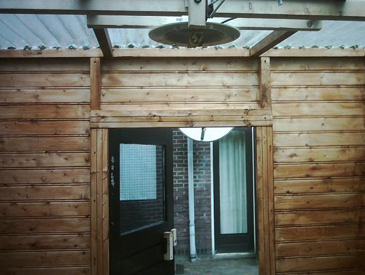

Ik heb mn schuur vergroot.
Als dak lag erop polyestergolfplaatdeeltjes 80x210 [van de dat zeg ik, ook hun kwaliteit dus] op het nieuwe deel heb ik deze ook weergelegd.
Daar heb ik dus spijt van doordat ik er op moest staan om vast te schroeven is het hier en daar beschadigd en met regen regende het binnen ook.
Nu heb ik er voor tijdelijk gewapend plastic aan elkaargeplakt met stage/ducktape overheen gelegd.
Vraag is gaat dit een winter mee of moet ik dit jaar nog een echt[loop]dak erop maken.

Is het een hellend dak? Op de foto's lijkt het helemaal plat. Met een lichte helling stroomt het water er gemakkelijk af. Ik zou ook voor een gootje zorgen of zo, want het is best een flink oppervlak.
Nee het is 15 cm verschil v/a en het was de bedoeling dat alles erachter af zou stromen

denk je niet dat de ducktape gaat lossen, als hij nat word,bv als er sneeuw op ligt?dan krijg je insijpelend water binnen.
beter een vogel in de hand dan geen hand,greetz slider
Heb je de schroeven wel met een rubber ringetje aan de bolle kant van de platen vast gezet?
Je hebt er speciale waterwerende ringetjes voor die de plaat afsealen..
Gaffer tape gaat niet lukken, je kan bij de bouwmarkt van die rollen kopen die je over de naden van b.v. dakbedekking kan plakken, plakt heel goed en kan alle weersomstandigheden aan. De ene kant is zilverkleurig en de andere kant zelgklevend. Je kan ook heel makkelijk stroken van knippen. Ik heb ze zelf geplakt op van die bruynzeel plastic dakplaten, 1n jaar geleden en het elkt nog steeds niet.

dit gaat je niet lukken, de winter over !
het plastic wat je gebruikt hebt, gaat door het licht en de wind kapot, op het laatst heb je alleen nog het gaas van het gewapende folie over, ook zit de kans er in dat het damp-open folie is, en dan zitten er dus miniscuul kleine gaatjes in waardoor het vocht toch binnen zal komen !
ik raad je aan om het dak ruim voor de wintet te vervangen, als het winter is en het begint met lekken ben je vaak te laat <img src="/forums/images/graemlins/smile.gif" alt="" />.

Mijn voorstel zou zijn, gebruik damwandplaten, goedkoop en met die helling
gaat dat helemaal goedkomen. Damwandplaten zijn eenvoudig aan te brengen en
je kunt ze op maat laten maken.
Ik heb zelf een half jaar geleden een nachthok gemaakt voor onze dieren
met de afmeting 10 x 3 meter en geheel voorzien van voornoemde. Perfect.
Indien geintresseerd kan ik je wel een adres geven. In de omgeving van Culemborg.
grtz Gert
Het plastic komt van tuinsethoezen die zijn volgens mij waterdicht en moeten dus ook de winter door kunnen,dat moeten ze om een tuinset ook.
Denk dat ik er nog een keer op ga en de tape overplak met zo n rol dak tape

Zet alvast wat emmers neer, dat scheelt het nodige loopwerk <img src="/forums/images/graemlins/grin.gif" alt="" />
Ja wel de rubber ringen maar juist aan de holle kant geschroefd dat leek mij logischer i.v.m. met te ver erin schroeven .Maakt verder niet meer zoveel uit .
Wil er in de toekomst op kunnen lopen dus word toch hout met dakbedekking <img src="/forums/images/graemlins/smile.gif" alt="" />
Die heb ik er net uigehaald nadat ik het plastic erop heb gefabriceerd <img src="/forums/images/graemlins/cool.gif" alt="" />
