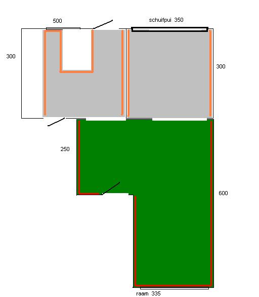

Gast Geplaatst: 26 oktober 2006 Geplaatst: 26 oktober 2006 Het "artikel" stond in de telegraaf (was meer reclame verpakt als artikel naar mijn idee). Het gaat hier om BestBoard uit Oostenrijk. Het leuke is dat ze niet alleen maar wit hebben. Het idee is om in mijn huidige woonkamer (groen op het plaatje) de plintverwarming te plaatsen (rode lijn) en in de nieuwe aanbouw (grijs) vloerverwarming te doen. Eventueel kan in de uitbouw ook plintverwarming (oranje lijn) maar dit lijkt mij overbodig. Groen is een houten vloer grijs is beton. De houten vloer is al flink geïsoleerd. De betonnenvloer wordt dat ook. Ik woon op een hoek de muur rechts (ook de uitbouw) grenst aan de woning van de buren. Is dit een goede opzet? Ik heb begrepen dat plintverwarming zich niet laat combineren met radiatoren maar wel met vloerverwarming. De volgende vraag is kan plintverwarming op dezelfde verdeler als vloerverwarming of moet dit appart. Bedankt voor het meedenken weer!! <img src="/forums/images/graemlins/xyxthumbs.gif" alt="" />
freaky Geplaatst: 26 oktober 2006 Geplaatst: 26 oktober 2006 volgens mij één groot nadeel is dat je een hoge temperatuur cvwater nodig hebt om deze voldoende te laten werken en dat is in combinatie met vloerverwarming niet zo'n mooie combinatie ,esthetisch wel verantwoord dat wel en de warmte verdeling gaat ook wel aardig maar het blijft een convector geef mij inderdaad maar echte stralings warmte van vloerverwarming of wandverwarming laatstgenoemde prefereer ikzelf als ik nog eens nieuwbouw ga ik dat zeker toepassen <img src="/forums/images/graemlins/xyxthumbs.gif" alt="" /> ps. je kunt de plintverwarming niet op de vloerverwarmingsverdeler aansluiten ivm gereduceerde watertemp van vloerverwarming Sinds ik een dreambox heb, heb ik geen tijd meer om tv te kijken.Dreambox: 8000, VU+ DUO2, VU+ SOLO Wavefrontier 8 LNB T90, SG2100, Qnap 219 pro+ , 2bay Asustore Nas
freaky Geplaatst: 26 oktober 2006 Geplaatst: 26 oktober 2006 ook nog een tip hou goed rekening met wat voor regeling je gaat gebruiken, vooral de combinatie tussen plintverwarming (snel) en vloerverwarming (traag)kan als deze niet nageregeld wordt, lastig te regelen worden. Dus weersafhankelijk ,of met een gewone kamerthermostaat wat mijns inziens in dit geval niet echt lekker gaat werken als het één en ander niet op elkaar is ingesteld verder kun je wel de volgende combi's maken: vloerverwarming met radiatoren vloerverwarming met plintconvectoren Sinds ik een dreambox heb, heb ik geen tijd meer om tv te kijken.Dreambox: 8000, VU+ DUO2, VU+ SOLO Wavefrontier 8 LNB T90, SG2100, Qnap 219 pro+ , 2bay Asustore Nas
Con Geplaatst: 26 oktober 2006 Geplaatst: 26 oktober 2006 Ik ben even op de site geweest van Bestboard en vind een paar dingen vreemd. Ze schrijven onder andere dat het grootste aandeel stralingsverwaring zou zijn en de rest convectie. In mijn beleving is dat andersom. Verder hebben ze het over een mogelijkheid van 40% energiebesparing t.o.v. comnventionele radiatoren, dat bewijs wil ik wel een uitgerekend zien. Met betrekking tot jouw situatie lijkt mij inderdaad het meest logische om bij de houten vloer plintverwarming toe te passen (als het om een bestaande situatie gaat en bij de betonvloeren vloerverwarming vanwege de "koude optrek". Met betrekking tot de regeling is inderdaad een probleem. Zoals freaky al zei is weersafhankelijk voorregelen de enige goede oplossing, maar dan? Ik denk per vertrek naregelen is het meest comfortabel. (ook niet echt goedkoop in aanschaf en hydraulisch (waterzijdig) moeten ook voorzieningen worden getroffen. Hierover later wellicht meer. Het slimste is om eerst gewoon de warmteverliezen te berekenen en vooraf weten of plintverwarming dekkend is met betrekking tot de warmteafgifte. Denk dan ook vooral aan de ventilatieverliezen, die zijn in verhouding het grootst. Woningen worden de laatste tijd goed geisoleerd maar de ventilatie verliezen zijn vaak gelijk gebleven tenzij warmteterugwinning wordt toegepast. Als je nagaat dat in een woonkamer (zonder open keuken) al 800 Watt verloren gaat en bij een open keuken nog meer is het dus verstandig als met beleid een berekening wordt gedaan. De muur van de buren is ook altijd weer een enorme viespeuk, die is niet geisoleerd en je moet uitgaan van 10ºC bij de buren terwijl de U-waarde van een dergelijke muur altijd nog 2 a 2,5 is, dus kijk hier ook mee uit. Glas is tegenwoordig niet zo spannend, enerzijds omdat het oppervlak relatief klein is en de U-waarde laag. Een glaspartij (tegenwoordig) van 3 x 2 doet ongeveer 250 Watt. De muur bij de buren zal ongeveer 450 Watt doen. Let wel, ik ben uitgegaan van aannames die bij de tegenwoordige bouw globaal gelden. Geisoleerde muren en vloeren doen relatief weinig (wel meerekenen uiteraard) en vergeet niet de verdiepingsvloer, ook een viespeuk als er boven laag wordt gestookt. Ik vind de info-verschaffing op de genoemde site uiterst matig. Wellicht hebben ze uitgebreidde info, die heb ik uiteraard niet opgevraagd. Plintverwarming werkt met een slordige 80 a 90 graden water het lekkerst. Vloerverwarming wordt veelal niet hoger gestookt dan 55º (uitzonderingen daargelaten). Je kunt overwegen de plintverwarming uit te leggen op een lagere temperatuur, moet je uiteraard (veel) meer strekkende meters plint toepassen. Maar dan nog niet combineren in verband met opwarmsnelheid (lees traagheid vv). HG CC Groet, Con. Gloeiende, gloeiende, een beetje humor moet kunnen, anders ga je maar ergens anders heen.. Sinds november 2024 gelukkig weer glasvezel via KPN. Internet/PC: modem/router Fritzbox en TP-Link accesspoint, switch (8), switch (4) PC: Intel Nuc i7 met W11. Laptop Thinkpad met W11 met 24H2. Asus Gigabyte Home Assistant, 20 Shelly's en 2 ESP-tjes en Zigbee.
