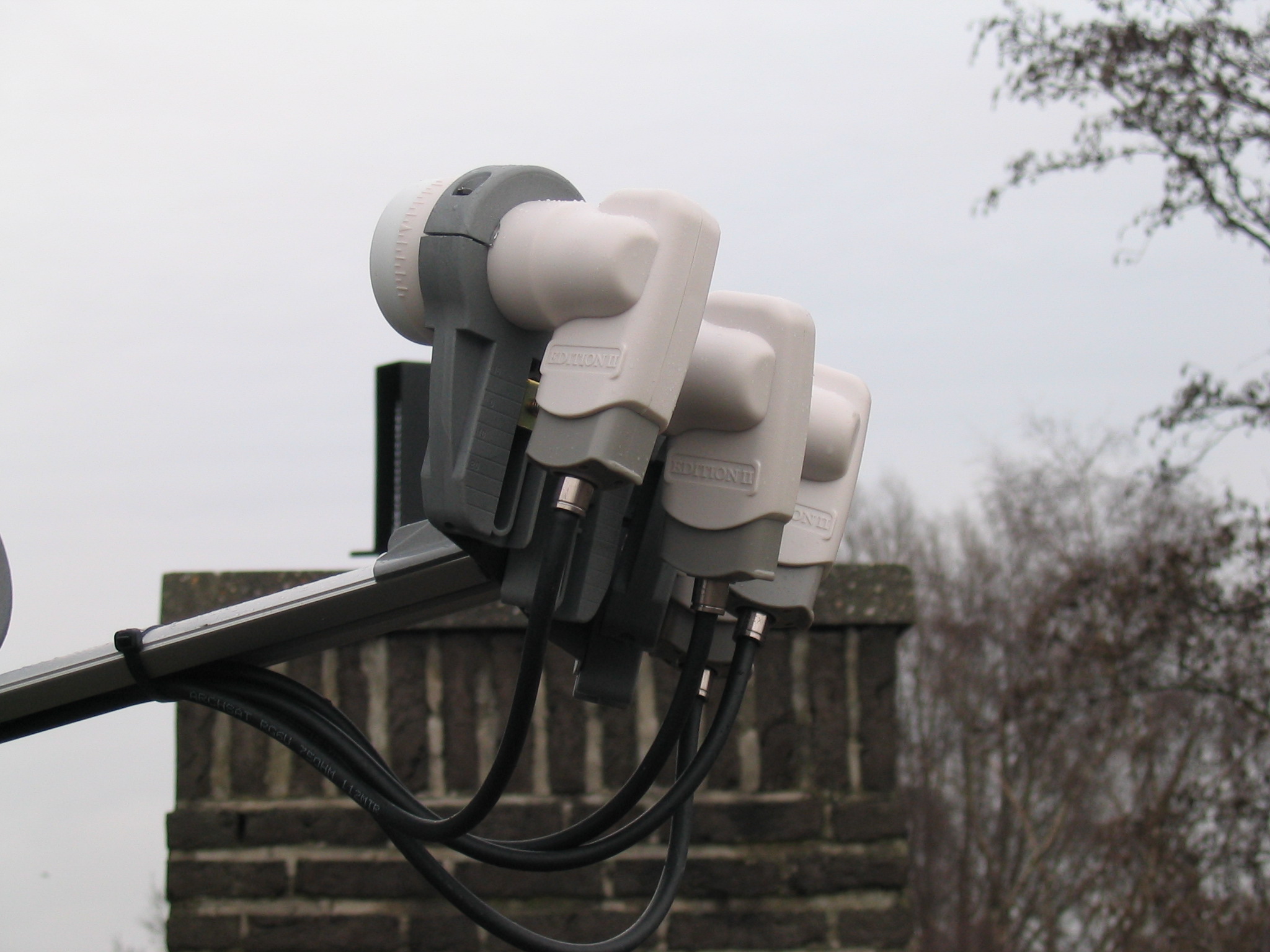

J.J. Vereijken Geplaatst: 14 januari 2007 Geplaatst: 14 januari 2007 Visiosat Bisat Quadro met Chess Platinum Edition II single LNBs. Foto 3/3.
Tonskidutch Geplaatst: 14 januari 2007 Geplaatst: 14 januari 2007 mooi wokje j.j.vereijken, het kan allemaal als je het juist aanpakt zou de boodschap aan daskie kunnen zijn.. <img src="/forums/images/graemlins/grin.gif" alt="" /> de enige problematiek die besproken zou moeten worden is of je plaats genoeg hebt op de lnbhouder en of de lnb's elkaar niet in de weg zitten (mbt de breedtemaat) cheers Peter Gunn, the Twang Mix The Art Of Noise

Gast Henri Aalten Geplaatst: 21 januari 2007 Geplaatst: 21 januari 2007 Die beugel G4 is gewoon te koop, van Visiosat zelf.
Gast Geplaatst: 21 januari 2007 Geplaatst: 21 januari 2007 @ j.j.vereijken, waar heb jij je F connectoren vandaan? Groeten Marc
J.J. Vereijken Geplaatst: 21 januari 2007 Geplaatst: 21 januari 2007 Weet niet waar mijn F-connectoren vandaan komen, is aangelegd door een speciaalzaak. Op de factuur staat "PPC Compression F-connector Professional Quality". Oh...
Gast Geplaatst: 23 januari 2007 Geplaatst: 23 januari 2007 Ik ben ook van plan om dus de visiosat G4 aan te schaffen (tenzij er hier blijkt al weer iets beters te zijn <img src="/forums/images/graemlins/wink.gif" alt="" /> ), maar welke lnb's raden jullie er nu voor aan? De alps, of toch anderen die misschien net weer beter zijn. Zelf hoor ik ook goede dingen over de inverto single lnb's... maar passen die? Mvg, Arent
spongebob Geplaatst: 23 januari 2007 Geplaatst: 23 januari 2007 ALPS is de enige die echt goed past... dreambox 8000 2TB | 4x dvbS2 | image LT6 v5 | LG SL9000 LED47 visiosatG4 | 4x Spaun 411 4/1 | quadALPS | 13-19-23-28 TV Vlaanderen | Canal Digitaal | Sky UK | Telesat | CanalSat
Gast Geplaatst: 23 januari 2007 Geplaatst: 23 januari 2007 alps is de enige die goed past op de 19.2, de rest kan bv inverto. de inverto op de 19.2 is niet laag genoeg in te stellen, met gevolg slecht signaal.
