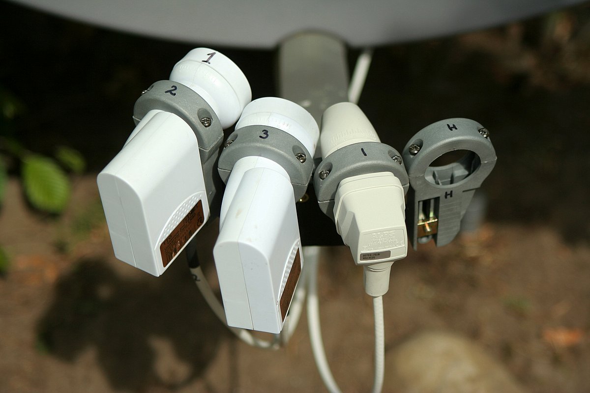

Gast Geplaatst: 21 april 2007 Geplaatst: 21 april 2007 Ben net van G2 naar G4 gegaan, waardes op Topfield 7700: Astra1 = 81/63 (was 84/70) Astra2 = 75/68 (was 88/84) Astra3 = 81/74 Hotbird = wil niet vanwege bomen Astra2 nu via BBC HD is nu 82/73 Nederlandse zenders zijn erg zwak, 50/40. Denk dat ik met een G3 beter uit ben aangezien ik de HB positie toch niet gebruik. Maar zal de zaak eerst een tijdje testen, wachten is op regen, ook voor het net ingezaaide gras :-) Qua LNB's zijn alleen de posities Astra1 en Astra3 kritisch. Op Astra3 past zelfs nog een vette Smart. Op deze positie heb ik ook een Alps geprobeerd, maar dat maakte niets uit, ook niet voor de naastliggene LNB's. Zie bijlage, Groeten Jeroen

nvl Geplaatst: 23 april 2007 Geplaatst: 23 april 2007 Mijn bijdrage: Dit weekend heb ik ook van een G3 een G4 gemaakt met een nieuwe houder, ik zal ik wat foto's plaatsen in de bijlage. Voor diegene die wil zien dat het ook met andere (naam kwijt) lnb's gaat dan die eerder genoemd zijn. Die witte lnb is een smart titanium quad (is wel genoemd). Groeten nvl 1353409-g4.zip DM7000 Pli Jade2, DM7025 Openpli, DM7025+ Openpli 25-5, DM800 Gemini 5, Vu+ Duo Openpli. Visiosat G4: 13, 19.2, 23.5, 28.2 - 3 Twin en 1 Quad lnb. Selfsat + Rotor

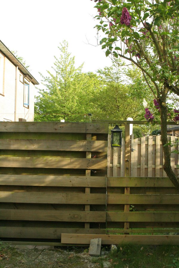

Gast Geplaatst: 24 april 2007 Geplaatst: 24 april 2007 >>Ik heb mijn Astra 1 positie op "0" geplaatst Leg me effe uit hoe je dat gedaan hebt. Het zou best kunnen dat de bomen op 100m afstand de boel blokkeren. Hotbird is zeker, de boosdoener staat in mijn eigen tuin. Ik kan de schotel nog verplaatsen naar het schuurdak, denk dat ik dat maar eens probeer. In de bijlage het uitzicht van mijn schotel, de lage bomen staan op 50m, de hogere op 100. Zie het somber in vanuit deze positie voor de toekomst :-( Groeten Jeroen
Tonskidutch Geplaatst: 24 april 2007 Geplaatst: 24 april 2007 is die foto zuiden? bomen daarginds maar gezien de hoogte lijkt me dat geen probleem zullen we bomen ruilen? <img src="/forums/images/graemlins/grin.gif" alt="" /> een 29,2 tot 30 graden vanuit het focuspunt van de schotel is altijd haalbaar indien vrij zicht. zie gerdy's schetsen in de database cheers Peter Gunn, the Twang Mix The Art Of Noise
