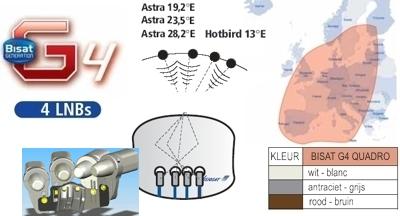

Er is eigenlijk maar één oplossing voor de Visiosat bisat: de smalle raketvormige Alps LNB's gebruiken. Ik gebruik die hier voor de 53 / 57 / 62 oost combinatie op de bisat, wat qua afstanden veel lijkt op 19 / 23 / 28 oost. "Normale" LNB's heb ik ook geprobeerd, ze mogen dan misschien een fractie beter zijn, maar de foute positie doordat ze elkaar raken, maakt het uiteindelijke resultaat veel slechter.
Ik heb hier geen beugeltje voor 13 / 19 / 28 oost, maar ik denk dat met wegvijlen aan één zijkant van de 19 oost klem, en tie-raps, de 23 oost LNB er mooi tussengeklemd kan worden.

Volgens mij is ie toch echt van visiosat, Google maar eens even op "SUP/BISAT-G5" Kom je uit op een zwitserse satboer.
Support 4 LNB pour BISAT-G2 28.2°/23.5°/19,2°/13°
Er staan overigens wel meer leuke nieuwigheden van visiosat op deze site.
Wat me trouwens opvalt bij de op dit board geplaatste foto's is dat het erop lijkt dat de hals van de lnb niet helemaal voor in de kop zit. Weet iemand of de hals nou voor of achter in de houder moet?
Verder heb ik de "G4-quadro"ofwel G5 nu ook maar meteen besteld. Op mijn schotel zaten 3 invacomms a1,a2 en hb (behoorlijk krap maar kan net (eigenlijk niet).Ik probeer met behulp van 2 edison lnb-s aan de binnenkant en twee invacomms aan de buitenkant of ik a1,a2,a3 en hb werkbaar krijg. Ik laat je mijn ervaringen wel horen, maar dat zal nog wel een weekje duren.

Mijn ervaring is, dat het van voor naar achter schuiven van een LNB in de houder niet heel veel effect heeft op de signaalkwaliteit. Het uit positie plaatsen van de LNB (links/rechts, boven/beneden) des te meer. Dus als je de LNB's kwijt kunt door de ene wat meer naar voren te plaatsen en de andere wat meer naar achteren (bij sterke satelliet LNB naar achteren) of allemaal naar achteren, dan hoeft dat niet zo'n slechte oplossing te zijn.

Heeft iemand al ervaring met die G4 quadro of is ie nog niet leverbaar? <img src="/forums/images/graemlins/confused.gif" alt="" />

Is al een paar maandjes verkrijgbaar, heb er een besteld.

Laat even je ervaring weten en als het kan met wat foto's

Als je er een goede satmeter op zou zetten, zal je verbaast staan wat er nog te winnen is met het verschuiven van je lnb in je houder. Vaak kan je er net iets betere (of slechtere, als je lnb al goed zat) BER mee krijgen. Je kan het merken in je s/n verhouding. Soms zelf een bd-tje meer of minder is gelukt met het naar voor en achter schuiven van de lnb. Zeker als het een wat zwakkere transponder betreft.

Heb effe op de site gekeken van een aak in Zoetermeer maar zie dat dit niet een orgineel beugeltje is , anders was deze ook al te vinden op de site van de schotelfabrikant .
Als het beugeltje op zich goed is is het wel een aanwinst , maar als ik dan weer naar de prijs kijk bijna €40 dan denk ik wel dat deze zaak ver boven de normale prijs zit .
De orginele G4 heb je nl voor €30 en dat was een complete houder van kunstof en ja nu bijna €40 voor alleen het plaatje vinden jullie ook niet .
