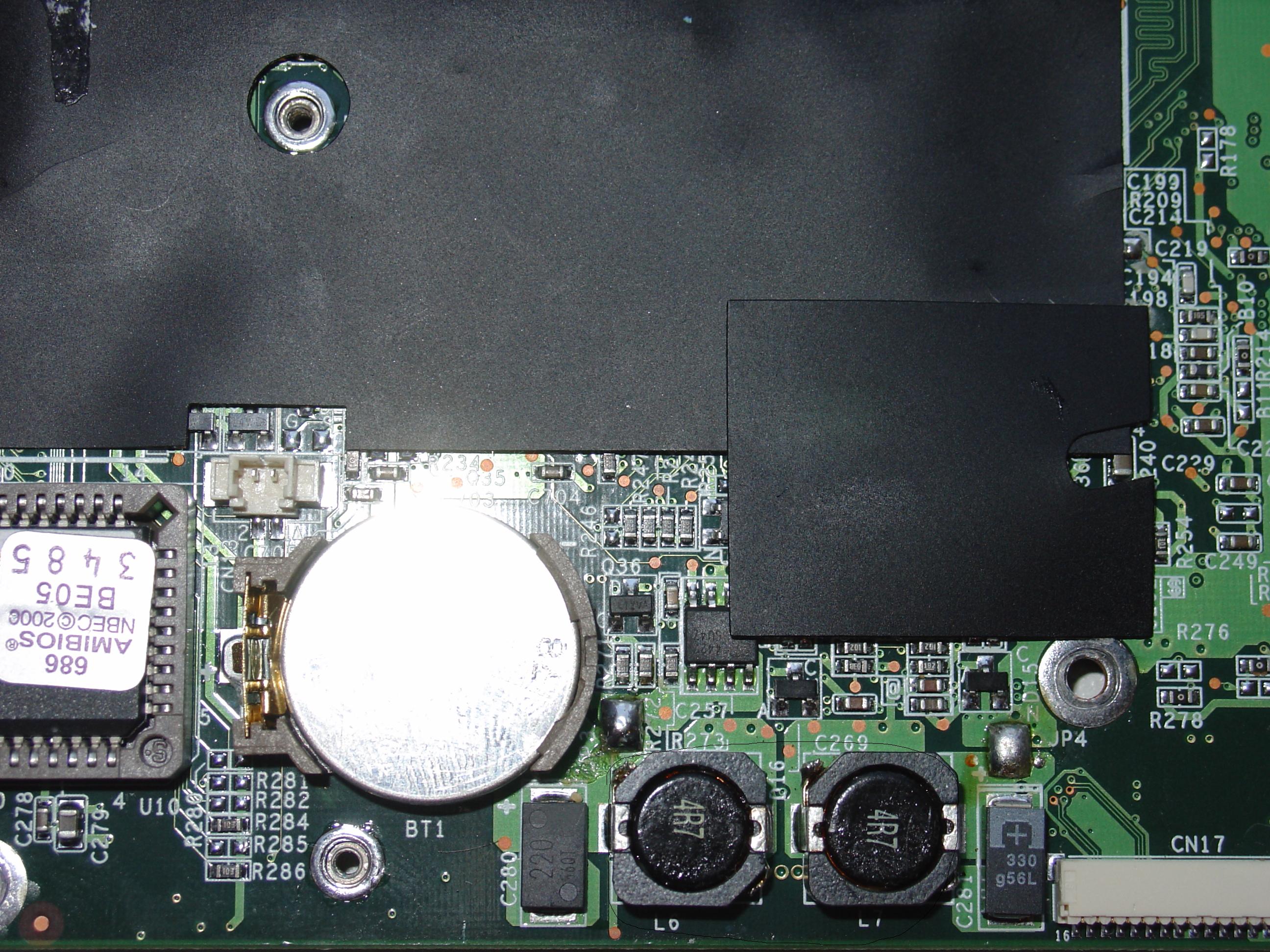

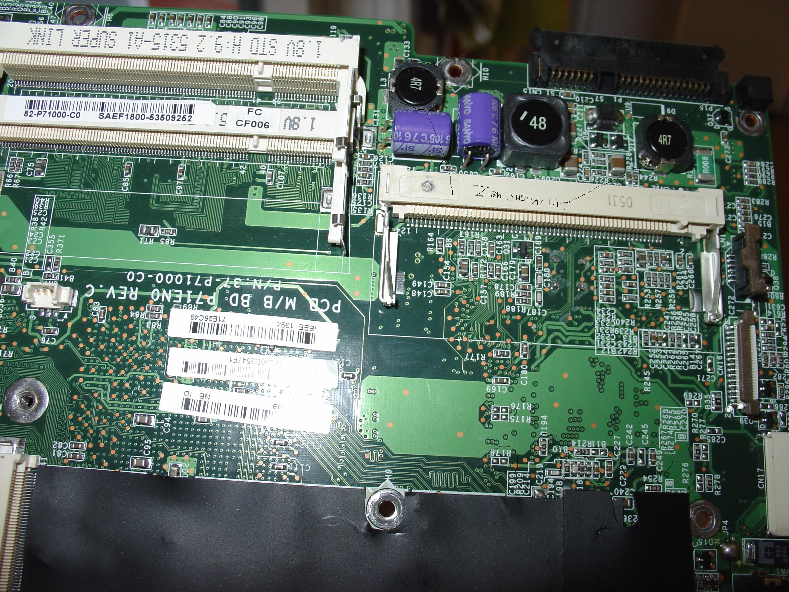

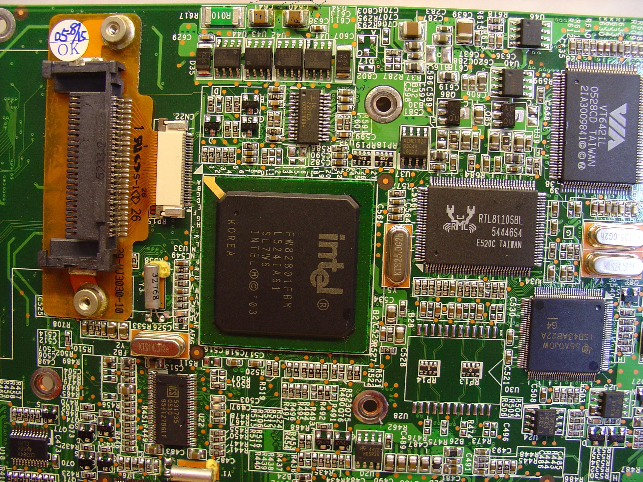

als je kijkt naar die eerste bijlage...zie je dat twee van die 4R7 beetje lekken..vandaar dat ik dacht dat zou de oorzaak waarom de moederbord van mijn laptop bijna nooit een gewoon start gekent.
dat gaat om die twee 4R7 zie ik aan de rand van de moederbord beetje smerigheid..dat lijkt een vloeistof of zo..

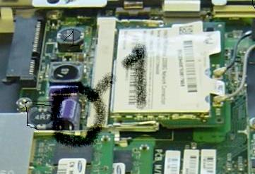

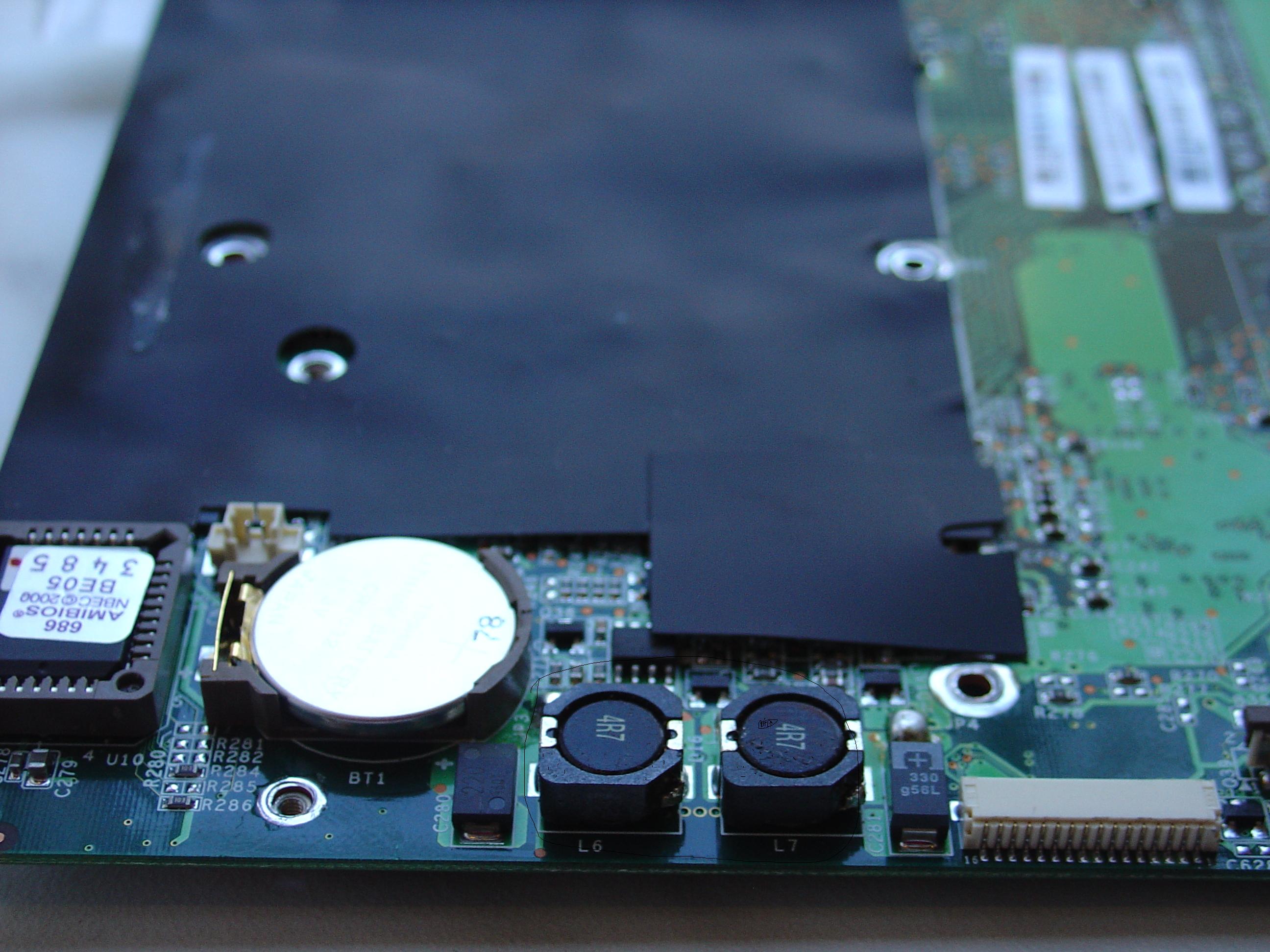

ik kan niet zien waar ik de elkos kan vinden op mijn moederbord.
zo op het oog lijkt dat geen weerstand, maar eerder een soort backup batterij.
de elko's zitten direcht links naast deze 4R7

ik kom personnelijk nog niet uit:

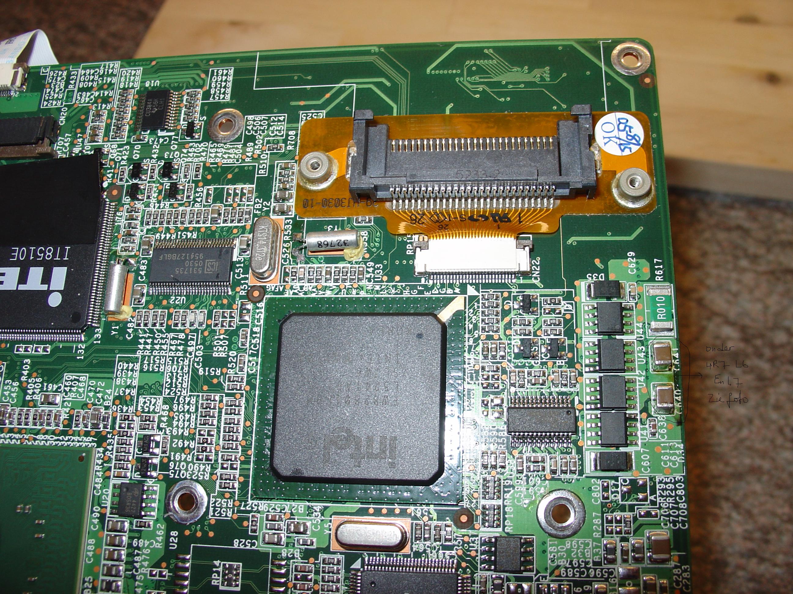

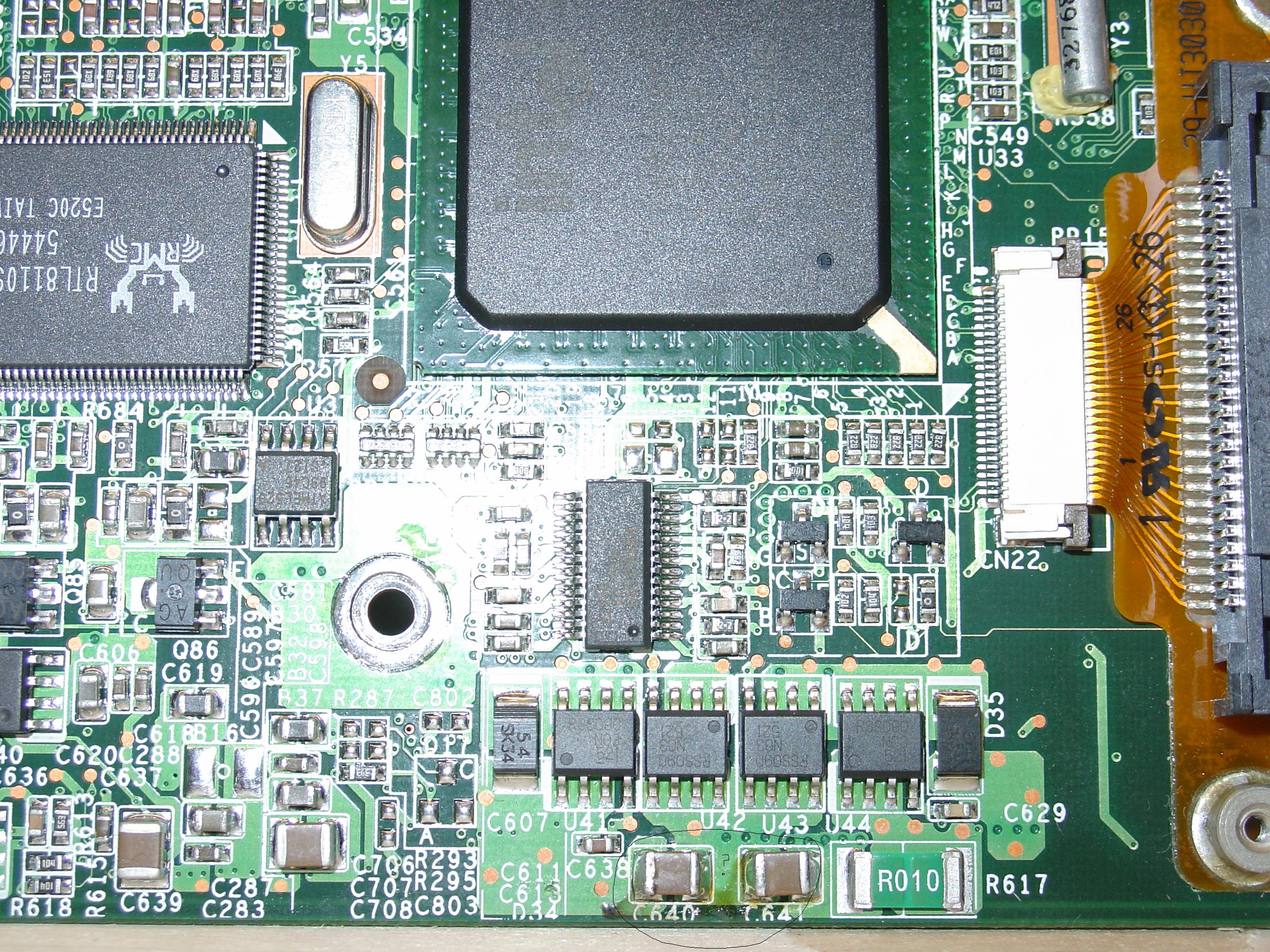

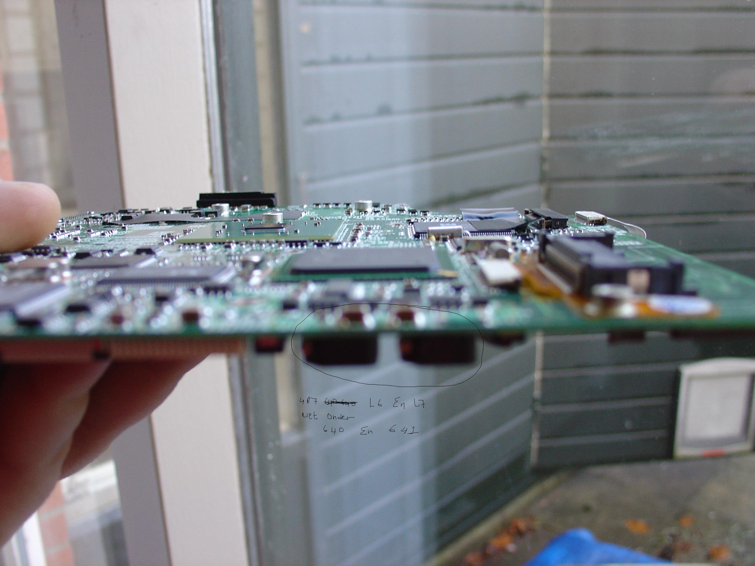

4R7 L6 en L7 boven kant van de moederbord.
net onder 640 en 641.
dat lijkt niet dat de elementen zijn gebrand of zo...dat s ook geen vloeistof
dat s meer een liquide beetje smerige maar niet wel..
wie kan mijn helpen aub?
wat voor name kan ik ze geven? 4R7 en die 640 en 641?
valt iets te reparen ?

De betreffende componenten zijn spoelen (dit kan je ook zien aan de codering L6 en L7). De produkten op de print zijn volgens mij resten van de soldeerflux.
C640 en C641 zijn condensatoren; het is weinig waarschijnlijk dat deze defect zijn.Indien dit het produkt kleverig is en een slechte geur afgeeft dan moet je de elco's toch gaan verdenken.
De elco's (electolytische condensators) zijn de cilindertjes in je eerste bijlage rechts van aanduiding 1 (=1stuk) en links van aanduiding 2 (2stuks).

De betreffende componenten zijn spoelen (dit kan je ook zien aan de codering L6 en L7= heten ze spoelen want ze zijn hetzelfde dan de elcos de cilindertjes op de eerste bijlage.
Die twee zwarte ronde dingen (4R7) die zien er ook vochtig uit, wat denk ik niet de bedoeling is.
C640 en C641 zijn condensatoren; het is weinig waarschijnlijk dat deze defect zijn.Indien dit het produkt kleverig is en een slechte geur afgeeft dan moet je de elco's toch gaan verdenken= ja de product is klevige en zie je aan de rand van de moederbord.
wat voor verband hebben die elcos met de die twee condensatoren?
