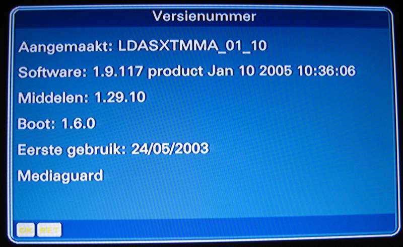

Dit zijn de gegevens van mijn DTVA (bijlage). De nieuwste firmware zit er in en werkt probleemloos. Overigens is versie 1.9.42 ook bruikbaar, alleen had ik af en toe dat hij 'geen signaal' gaf na wat snel zappen. Dat is met de huidige versie niet meer het geval. Versies tussen 1.9.42 en deze versie geven problemen (knerpen) dus die kan ik niemand aanbevelen.
Bij mijn weten bestaat er voor de DTVA alleen een MM (Mediaguard only) versie en geen VM (Viaccess/Mediaguard) zoals bij de 410.
