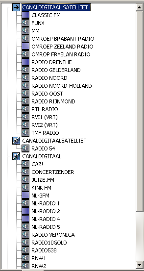

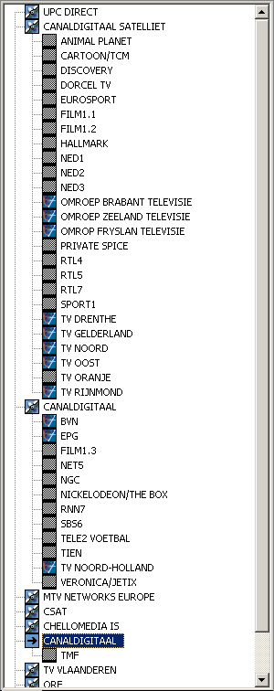

Dat lijkt me niet zo handig. Wat me wel handig lijkt, is als Canal Digitaal alle zenders in hetzelfde netwerk zet.
Op dit moment zit in de groep "CANALDIGITAAL SATELLIET" de zenders Animal planet, Cartoon/TCM, Disc, Dorcel, Eurosport, Film1, Hallmark, NED123, Omroep Brabant/Zeeland/Fryslan/Drenthe/Gelderland/Noord/Oost/Rijnmond, Private Spice, RTL457, Sport1 en TV Oranje.
Dan weer in de groep "CANALDIGITAAL" (zonder satelliet!) zitten BVN, TV Noord-Holland, Tien, Nick/box, Net5, NGC, SBS6, Film1.3, RNN7, Tele2 voetbal en Veronica/Jetix.
En dan is er nóg een groep die óók "CANALDIGITAAL" heet, met alleen TMF erin.
Vergelijkbaar verhaal bij de radio: hier zijn de zenders verdeeld over "CANALDIGITAAL SATELLIET" (met spatie!) met vooral een hoop regionale zenders erin, "CANALDIGITAALSATELLIET" (zonder spatie!) met alleen Radio54 erin en "CANALDIGITAAL" (zonder satelliet!) met de rest.

De screenshot is van GlobeTV, de standaard software bij KNC1 DVB kaarten voor de PC. Deze software is ook bekend als "windvblive2000". Een iets bekender programma dat deze netwerkinformatie gebruikt voor de kanalenlijst is progdvb (progdvb werkt met de meeste DVB kaarten voor de PC, als er maar BDA drivers voor zijn, ook wel bekend als Windows MCE drivers in sommige gevallen). Deze ontvangers gebruiken een CAM voor de Canal Digitaal smartcard.
Ook op een Golden Interstar 9000 PVR CI Premium Twin kon ik zenders selecteren op netwerk, hierop zag je hetzelfde met CDS zenders die verspreid waren.
