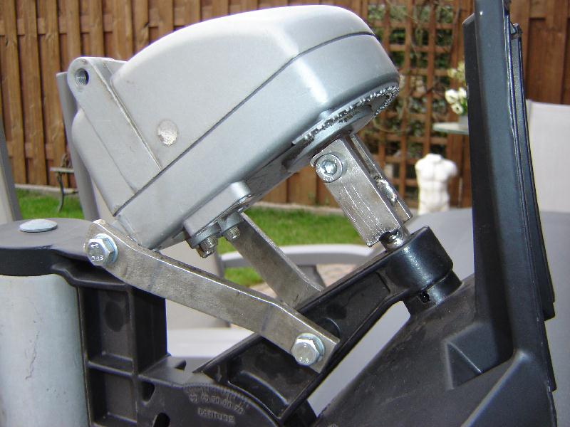

trust Geplaatst: 4 april 2007 Geplaatst: 4 april 2007 @ Swartbroek , omdat ik het een intressante oplossing vond en er meer leden zijn die ook zo'n konstruktie wilden maken/hebben , ben ik er maar aan begonnen . Heb rvs as en strippen besteld . In tegenstelling tot de konstuktie op jouw afbeelding , komt de motorbevestiging middels 2 beugels aan de bovenste deel van de "vork" waartussen de "schaal" draait . Hierdoor blijft de motor in het verlengde van de as bij elevatie-verstelling . Wat bedoel je met windgevoeliger ? Dat door het oppervlak van de diseqcmotor de gehele opstelling meer wind vangt ? Het verschil tussen theorie en praktijk is mijn uitdaging . Octagon SF8008 4K Edision Primo IP S2 Dr.HD F16 1.8 m ChannelMaster Offset in tuin 53º E - 45º W Jaeger SMR 1224 Usals met 5 Lnb wisselaar 2x Ka - Ku - C band Lin / Circ 1.2 m Echostar Offset aan schuur 53º E 34.5 W Twoteck Twinrotor met 3 Lnb wisselaar Ku - Ku low - Ka

trust Geplaatst: 6 april 2007 Geplaatst: 6 april 2007 De schaalverdeling op de "Schaal" gaat inderdaad niet verder dan 60 gr . Bij de orginele motor loopt het kunststof tandwiel dan vast tegen de eind-stop , maar nu is de draaihoekvan de diseqcmotor bepalend . De mount kan zelfs 180 gr aan . Het verschil tussen theorie en praktijk is mijn uitdaging . Octagon SF8008 4K Edision Primo IP S2 Dr.HD F16 1.8 m ChannelMaster Offset in tuin 53º E - 45º W Jaeger SMR 1224 Usals met 5 Lnb wisselaar 2x Ka - Ku - C band Lin / Circ 1.2 m Echostar Offset aan schuur 53º E 34.5 W Twoteck Twinrotor met 3 Lnb wisselaar Ku - Ku low - Ka
Martijntje Geplaatst: 6 april 2007 Auteur Geplaatst: 6 april 2007 Hallo Satlook ! Momenteel met mijn Gregorian 90, met 36 volt motor, heb ik een bereik van 68 oost tot 58 west. Hij gaat ook geen 5 mm verder dan dit, maar het is genoeg. Ik verwacht wel dat als ik de nieuwe as van Trust heb gekregen, een groter bereik krijg, omdat je dan niet meer het tandwiel gebruik, en zonder tandwiel kan de mount nog wat verder draaien. Zal mij benieuwen, ik wacht af, wel leuk dat er nog zoveel jongens bezig zijn met deze schotel ! Grtz,
swartbroek Geplaatst: 6 april 2007 Geplaatst: 6 april 2007 Citaat: Het nadeel vind ik als je de orginele mount gebruikt van gregorian dan draait hij dacht ik niet verder dan 60 gr oost t/m 60 gr west. Mijn motor daar integen draait van 75 gr oost t/m 75 west. Aan de west kant is tot 60 gr genoeg maar aan de oost kant gaat het toch nog om de posities 62,64,66,68.5,70.5,72,en 75 gr oost. Als je net als ik een fanatiek settings lijsten maker bent dan kan je deze posities niet missen <img src="/forums/images/graemlins/grin.gif" alt="" /> Omdat de motor met tandwiel gedemonteerd is kun je zefs gemakkelijk 2x 90 graden halen wordt dus afhankelijk van het type diseqrotor die je gebruikt. <img src="/forums/images/graemlins/smile.gif" alt="" /> sorry staat er dus al DB 7000 met Moteck SG 2100 / gregorian schotel 90 cm draaibaar.
swartbroek Geplaatst: 6 april 2007 Geplaatst: 6 april 2007 [citaat Wat bedoel je met windgevoeliger ? Dat door het oppervlak van de diseqcmotor de gehele opstelling meer wind vangt ? Doordat de wormwiel overbrenging van een diseqrotor lang niet zo sterk is als de orginelen overbrenging zwiept de schotel bij harden wind behoorlijk op en neer. Omdat de gregorian schotel een kleine openingshoek heeft heb je kans dat het beeld blokt of weg valt <img src="/forums/images/graemlins/confused.gif" alt="" /> DB 7000 met Moteck SG 2100 / gregorian schotel 90 cm draaibaar.
trust Geplaatst: 6 april 2007 Geplaatst: 6 april 2007 Zo is het geworden . Het verschil tussen theorie en praktijk is mijn uitdaging . Octagon SF8008 4K Edision Primo IP S2 Dr.HD F16 1.8 m ChannelMaster Offset in tuin 53º E - 45º W Jaeger SMR 1224 Usals met 5 Lnb wisselaar 2x Ka - Ku - C band Lin / Circ 1.2 m Echostar Offset aan schuur 53º E 34.5 W Twoteck Twinrotor met 3 Lnb wisselaar Ku - Ku low - Ka
swartbroek Geplaatst: 6 april 2007 Geplaatst: 6 april 2007 Mooi zo heb je wel alles goed ophet nul punt gemonteerd omdat je hem niet kan bijstellen wat bij mijn constructie wel mogelijk is elevatie kan ik ook nog afstellen is alleen moeilijker. DB 7000 met Moteck SG 2100 / gregorian schotel 90 cm draaibaar.
Martijntje Geplaatst: 6 april 2007 Auteur Geplaatst: 6 april 2007 Ziet er behoorlijk degelijk uit, moet ik zeggen. Lekker dik matriaal gebruikt, dus moet wel sterk zijn, denk ik. Ik wacht geduldig af, Gr.

Satlook Geplaatst: 6 april 2007 Geplaatst: 6 april 2007 @trust , Ziet er mooi uit en zeer degelijk. Wat betreft de draai uitersten hebben jullie gelijk, want deze motoren gaan verder dan 60 gr natuurlijk. Is het geheel weer makkelijk op een mast te plaatsen of is aan de muur beter? DM8000 HD - Newnigma VU+ duo - PLI Triple dragon - PICmod cronbear1 image Echostar 7000 viaccess Gregorian 120 & 90 cm Visiosat bisat
Martijntje Geplaatst: 6 april 2007 Auteur Geplaatst: 6 april 2007 Zitten er op de motor nou 3 F chassisdelen ?, of zie ik dit niet goed. Ik dacht dat je vertelde dat er gebruik werdt gemaakt van een Moteck SG2100 ? Is het een motor met een ingebouwde Diseq switch ? Ik zie het wel, Gr,
